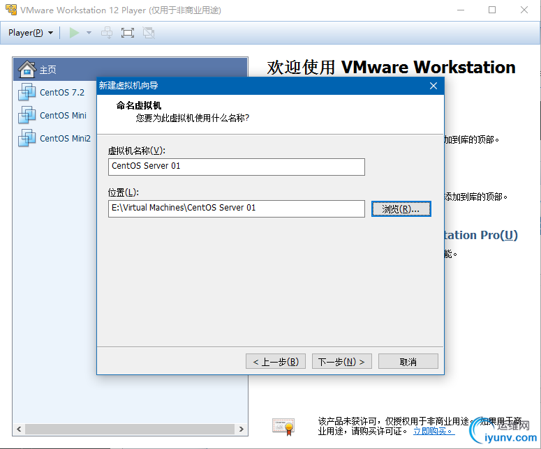

    •   下一步,这里设置下虚拟机的名字和安装地址,便于区分

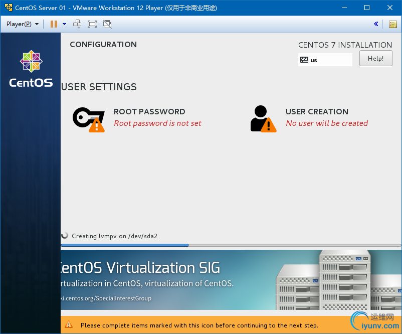

    •   第二项是配置系统的网络,默认不连接,所以我们需要点击进入配置页面,然后将右上角的OFF置成ON,然后点击DONE,之后会跳转回一开始的设置页,我们就可以开始系统的安装了,点击Begin Installation,接下来需要设置用户

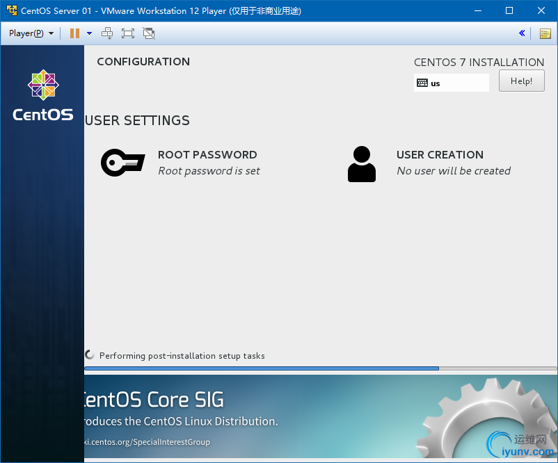

    •   ROOT用户的密码是必须要创建的,其他用户可以根据需要进行创建,这里我只设置了ROOT用户的密码,方便后续的操作,不用考虑权限问题,实际应用中是要用其他用户操作的,后续的操作可视情况赋予权限即可。还有需要注意的是如果用户的密码强度很低,需要点击两次DONE来确定。
    •   接下来就是等待结束重启即可,至此CentOS就安装完成了
