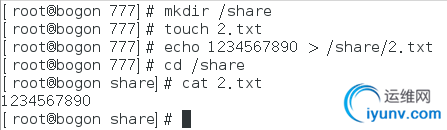

  在根下新建一个/share目录,将1234567890写入该目录下的2.txt文件中。

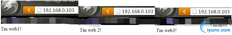

  完成后验证的结果为:
  这三种结果来回更替,这就是所谓的轮询!

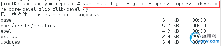

  3.安装nginx的所需要安装包:
  pcre: 用来作地址重写的功能。
  zlib:nginx 的gzip模块,传输数据打包,省流量(但消耗资源)。
  openssl:提供ssl加密协议。
