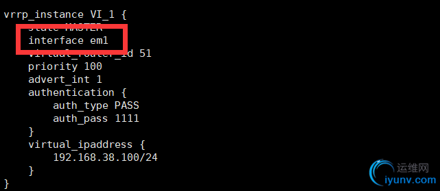

  vrrp_instance VI_1 {   #实例  VI_1 名字可以随意  但是不建议修改
  state MASTER   # 主服务器 MASTER     从服务器 BACKUP
  interface em1     #  em1 网卡
  virtual_router_id 51    # virtual_router_id  主备要一致
  priority 100    # 优先级  数字越大 优先级越高    priority 的值 主服务器要大于 从服务器
  advert_int 1   #设定MASTER与BACKUP负载均衡器之间同步检查的时间间隔,单位是秒
  authentication {   # 主从通信 验证类型及密码
  auth_type PASS  #设置vrrp验证类型,主要有PASS和AH两种
  auth_pass 1111  #设置vrrp验证密码,在同一个vrrp_instance下,MASTER与BACKUP必须使用相同的密码才能正常通信
  ## 将 track_script 块加入 instance 配置块
  track_script {
  chk_nginx ## 执行 Nginx 监控的服务
  virtual_ipaddress {
  192.168.38.100/24    #VRRP HA 虚拟地址 如果有多个VIP,继续换行填写

  9.注意的问题
  a.vip没绑定成功
  解决方案:
  ip addr   查看  本地ip所在网卡的名称 ,然后修改 配置文件
  vi /etc/keepalived/keepalived.conf
  保存后   service keepalived restart  重启  keepalived服务即可
