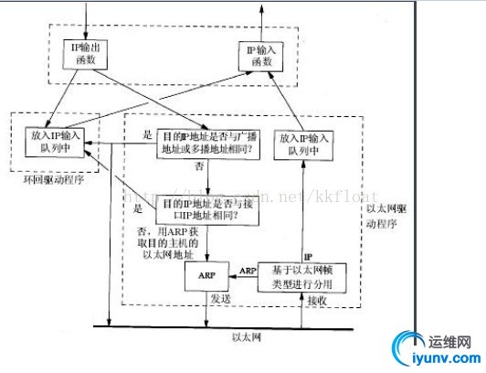

    环回地址(127.x.x.x)
    一般用来测试使用。环回地址(127.x.x.x)是本机回送地址(Loopback Address),即主机IP堆栈内部的IP地址,主要用于网络软件测试以及本地机进程间通信,无论什么程序,一旦使用回送地址发送数据,协议软件立即返回,不进行任何网络传输。传给环回地址的(127.x.x.x)任何数据均作为IP输入,传给广播地址和多播地址的数据一般复制一份传给环回接口,然后送到以太网上,这是因为广播和多播包含本机.任何传给该主机IP地址的数据均送到环回口。
