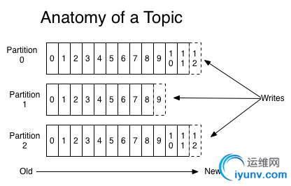

主题和日志
  一个主题是命名或分类发布的消息。每一个主题,Kafka持有一个分区日志,看起来像下面图片。
  每一个Partition都是有序的,固定长度的消息队列一直不断增加到–一个提交日志。消息在Partition内分配了顺序的id叫偏移量,这个偏移量在分区中唯一标识每个消息的。
  Kafka保存所有(一段时间内的-可配置)已经发布的消息-无论它们是否已经被消费。例如,如果日志保留被设置为两天,那么在一个消息发布后,两天内它是可用的,两天后它将被丢弃到空闲空间
  事实上,元数据保留在每个消费进程中,是基于消费进程在日志中的位置,该位置称为“偏移量”(In fact the only metadata retained on a per-consumer basis is the position of the consumer in the log, called the “offset”.)。这个偏移量被消费者控制:正常的消费者读取消息时,线性增加偏移量,但事实上消费者可以以任何它顺序的方式来控制。例如:一个消费者可以重置到以前的偏移量位置来重新处理。
  这种组合的特点意味着Kafka的消费者是很廉价的-消费者进程可以随时增加减少,对集群和其它消费者进程没有任何影响。例如:你可以使用命令行工具输出任何主题的内容,而不改变任何现有的消费者所消耗的。
  日志中的分区服务几个目的。首先,日志的规模大小可以调整,远不是只有一个在一个服务器上。每个单独的分区都必须安装在主机上的服务器上,一个主题可以有许多分区,所以它可以处理任意数量的数据。第二,它们都是独立相互平行的。

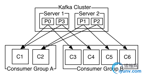

  每个消费者把自己标示到一个消费组,当每个消息发布到主题后,消息在投递到每个订阅消费组一个消费实例。消费者实例可以在不同的进程或不同的机器上。
  如果所有的消费者实例都有相同的消费组,那么这就像一个传统的队列。
  如果所有的消费者实例都有不同的消费组,那么这类作品就如发布订阅,所有的信息都被广播给所有的消费者。
  然而,更常见的是主题有一个小数量的消费组,每一个为“逻辑订阅。每个组都是由许多消费实例,为了可扩展性和容错性。
  Kafka有比传统消息系统更强壮的顺序保证。
  传统的队列在服务器上保留顺序消息,如果多个消费者从队列中消费,然后服务器将它们存储的消息按照顺序发送出去。然而,虽然服务器按照顺序发送消息,但是消息传递异步发送给消费者,所以消息到达消费者时可能失序了。这种高效意味着在并行消费过程中,消息的顺序丢失。消息传递系统经常围绕这个工作,有一个“exclusive consumer“的概念,它只允许一个进程从一个队列中消耗,但当然这意味着没有并行性处理的可能性。
  Kafka做得更好。通过对主题进行分区,Kafka是既能保证顺序,又能负载均衡的消费。这是通过给主题进行分区,然后给消费组,使的每个分区都被组内唯一消费进程消费。通过这样做,我们确保消进程是唯一的读取那个分区,并消费数据的顺序。请注意,在一个消费组中,不能有比分区更多的消费进程。
  Kafka只在一个分区中的消息提供了一个总的顺序,而不是在一个主题中的不同分区之间的。然而,如果您需要一个完全有序的消息,这可以通过一个主题和一个分区来实现,显然这将意味着每一个消费组只有一个消费进程。

  假如我们有一个主题叫foo,它有4个分区。我建立了两个消费组GroupA and GroupB
  其中GroupA有2个消费者,GroupB有4个消费者。
  我们的生产者平均向4个分区写入了内容。例:

  如果GroupA和GroupB都正常启动,那么GroupB内4各消费平均消费生产者的消息数据(这里每个25个消息),GroupA内2个消费者各处理50各消息,每个消费者处理2各分区。如果GroupA内一个消费者挂断,那么另一个处理所有消息数据。如果GroupB挂掉一个,那么将有一个消费者出来处理挂掉没有处理的消息数据。
