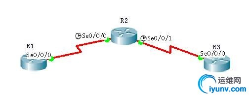

创建拓扑如下:

通过上面的配置后Tunnel隧道就成功建立了,R1、R3可以互相Ping对方的Tunnel 0和loopback 0接口,但R2却Ping不通它们的Tunnel 0和loopback 0接口。这样Tunnell隧道就达到透明工作的效果。
