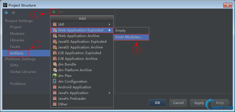

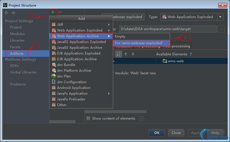

  1、通过如下方式在Artifacts下添加我们的项目。
  2、选中我们的项目。

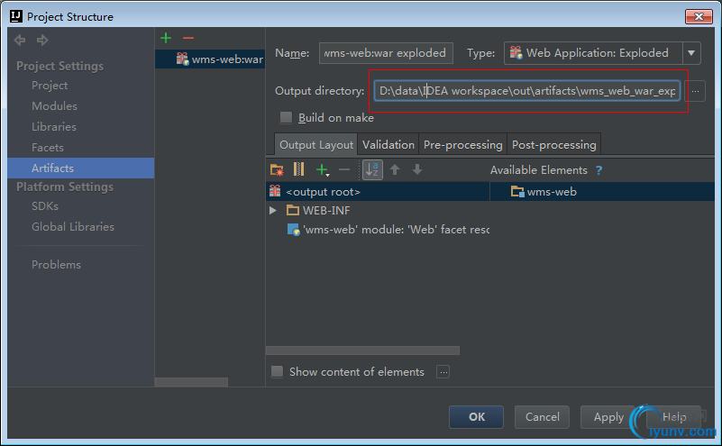

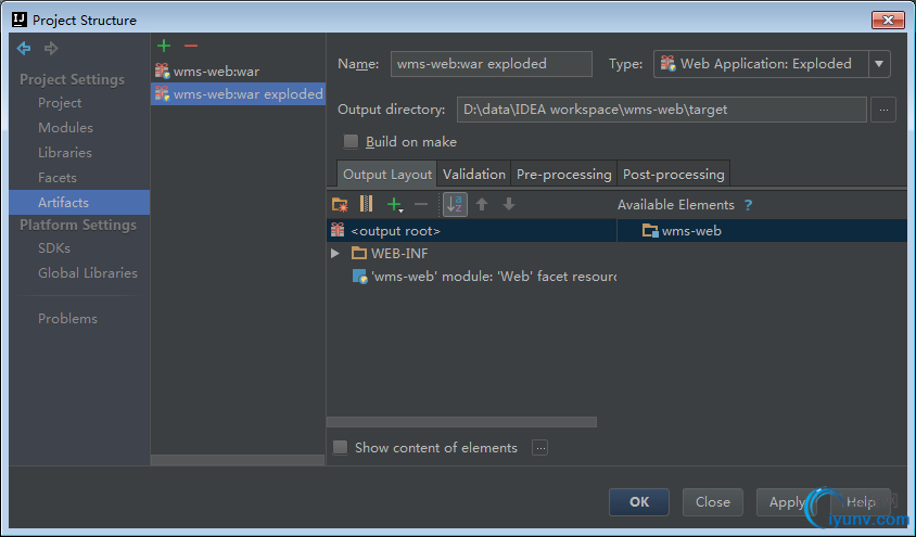

  3、修改项目的默认输出位置,可根据需要修改。
  4、如果要生成war包,需要如下添加,建立后的war包输出路径也可根据需求修改。

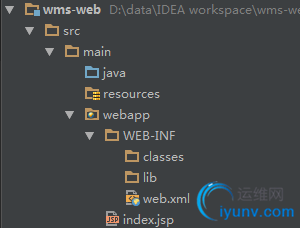

  5、最终结构如下图

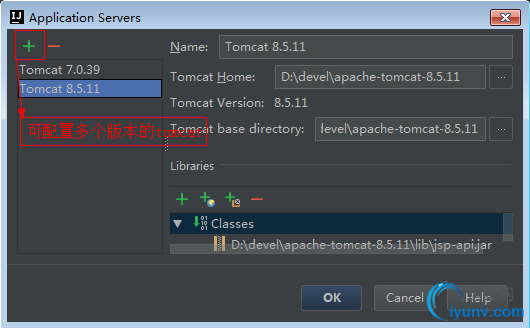

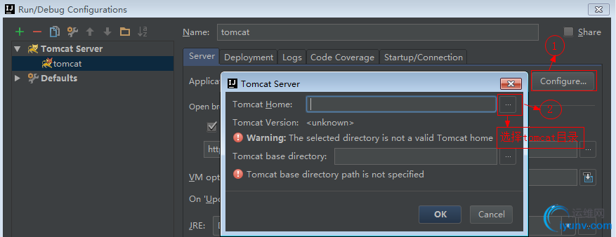

  3、选择要使用的tomcat。

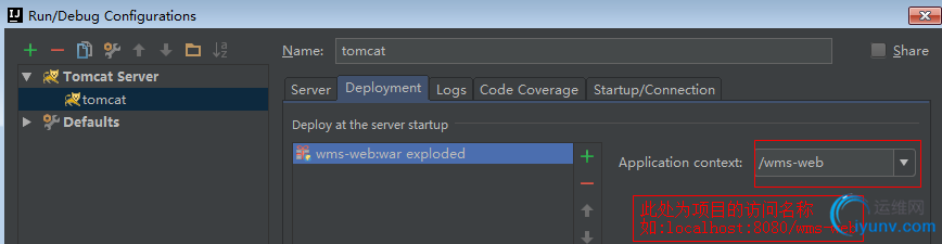

  4、将我们配置好的项目加入到tomcat中。
  5、配置项目访问时的名称。

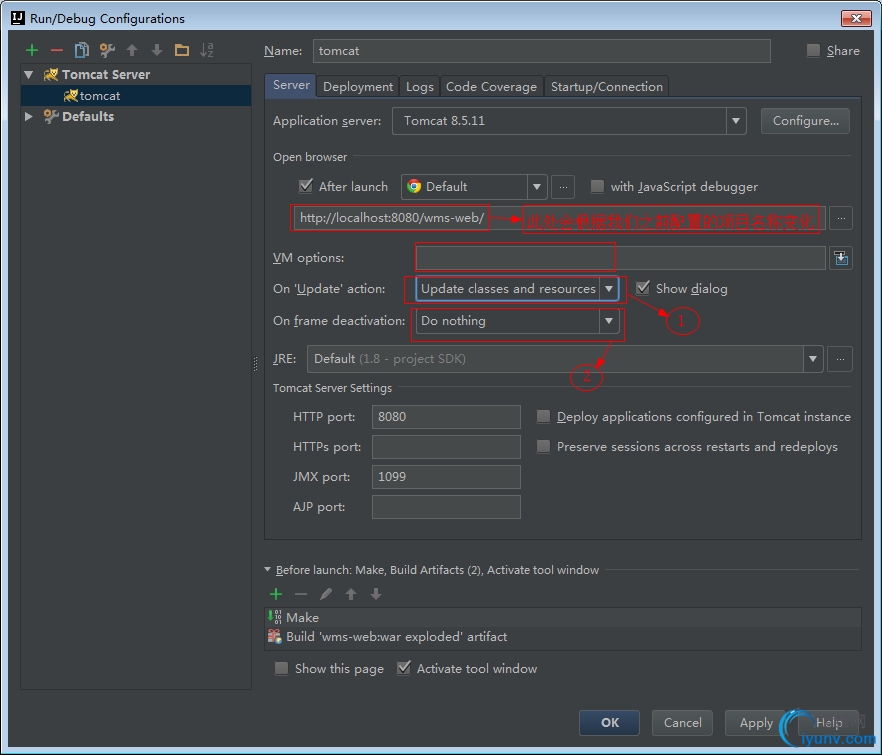

  6、其他配置
  如上图标注 1 所示。On 'Update action' 当我们按 Ctrl + F10 进行容器更新的时候,可以根据我们配置的这个事件内容进行容器更新。其中我选择的 Update> 事件是最常用的,表示我们在按 Ctrl + F10 进行容器更新的时候,我们触发更新编译的类和资源文件到容器中。在 Debug 模式下,这个也就是所谓的 HotSwap。这是这种热部署没有 JRebel 插件那样好用。
  如上图标注 2 所示On frame deactivation 当我们切换 IntelliJ>Do nothing 表示切换的时候什么都不做。
