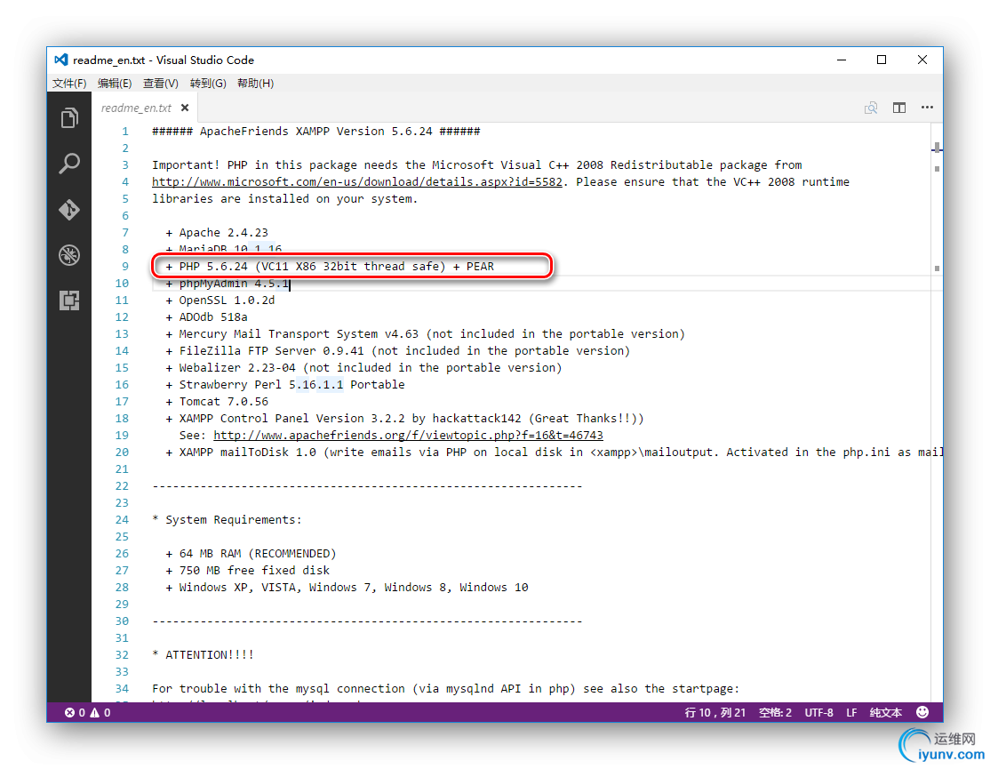

  a.去 https://xdebug.org/download.php下载php对应版本的插件,php版本可以在xampp中的readme看到,下载这个PHP 5.6 VC11 TS (32 bit) 把dll文件拷贝到php/ext目录

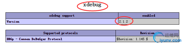

c.验证PHP安装Xdebug扩展是否成功:利用phpinfo(),查看输出是否有“xdebug”字样,如下图所示。如果出现了如下图的“xdebug”字样和相应的版本信息,则说明安装成功。  如果没有出现“xdebug”,则原因很可能出现xdebug的版本选择错误,笔者之前反复安装没有成功,问题就出自版本的选择上。不知道如何选择版本的,建议读者多试试几个xdebug版本进行测试。

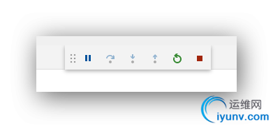

  d:然后按F5,运行后跳出这些按键:
