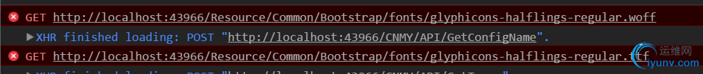

  今天用Bootstrap在做一个搜索图标的时候,发现字体图标不会显示,上网找了两种解决办法,

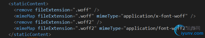

  一种说法是文件的后缀是.woff,服务器不支持这种文件,果然查资料知道我的空间使用的是Windows主机,因此需要修改一下配置,让IIS支持这种文件的访问,只需要修改网站根目录下的web.config添加如下代码即可

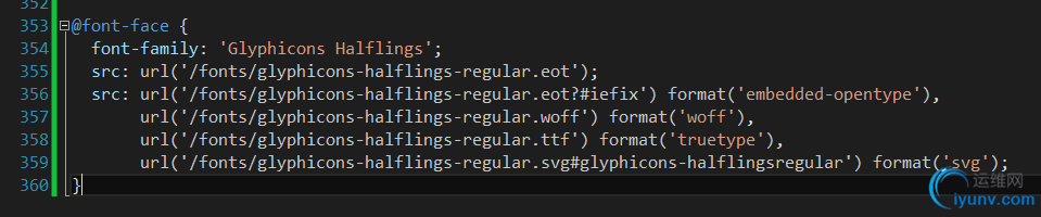

  另一种做法:Bootstrap 3 的 Glyphicons 是 font 格式的。所以要在 bootstrap 里面改 src 地址。
  经测验,第二种有效,于是在此分享给大家。
  bug现场图是这样的
  解决方案1:在CSS文件中写入图标文件引用地址
  解决方案2:在web.config文件中加入对.woff文件的访问权限
  图标文件引用进来后,字体图标就显示出来了
