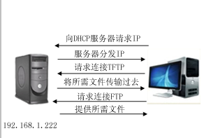

原理图:

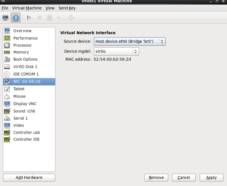

一、配置网卡为桥接状态
1、先配置真机网卡

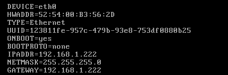

3、配置虚拟机服务器网卡为桥接模式
虚拟机的网卡配置如下:(由于是作为服务器,需要配置一个静态的IP地址192.168.1.222)

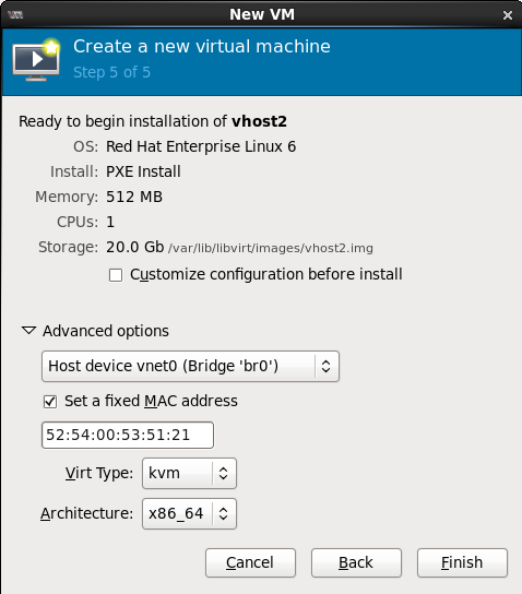

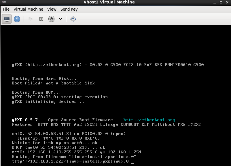

七、创建虚拟机,作为测试安装的机器
启动模式选择PXE
这里网卡同样需要选择桥接

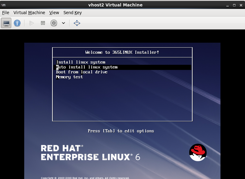

启动系统后,可以看到已经从DHCP服务器上获取到IP地址,并从TFTP上下载所需文件,加载内核
已经到了定制的安装界面

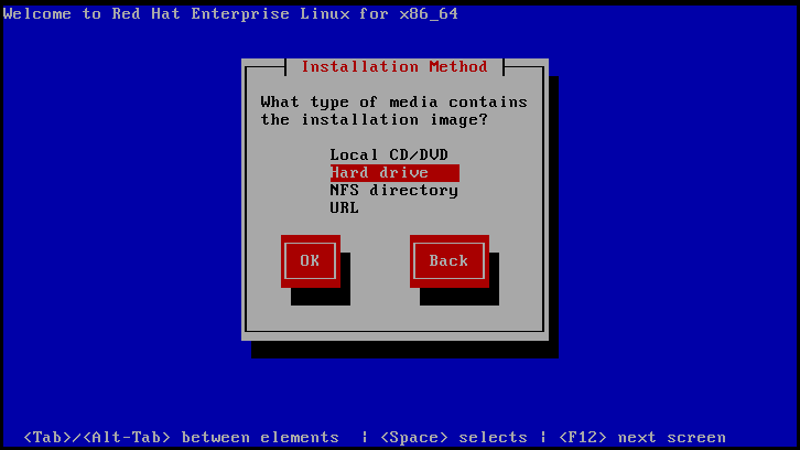

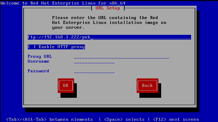

到这一步就是选择安装介质的时候,需要选择URL
注意:介质可以是HTTP、FTP、NFS 等,需要写上对应的路径
设置FTP 路径

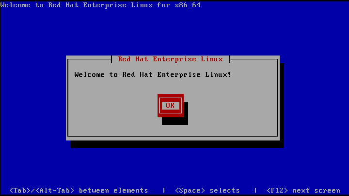

如果所设路径没问题,可以正常访问到,那么将来到以下安装界面,接下来的步骤便不再重复
注意,在设置路径的时候,例如我设置的是ftp ,那么先在本机上测试能否正常访问ftp 服务器,能否正常读取到FTP上的资源
检查的话,大概可以从以下几个方面入手:
1. 防火墙
2. selinux
3. 填写的路径是否正确
例如我设置前,就发现FTP 能访问到,但是却访问不到资源,所以在上面那一步填写FTP 地址按NEXT 的时候,总是提示unable to receive ...
检查了下,是selinux 的问题由于我是放在/var/ftp/pub 目录下,所以那些文件的上下文标签不符合ftp 所要求的,改一下即可
