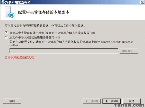

Lync安装本地配置存储不成功,提示自动收集配置数据失败,看日志是找不到中央存储服务器。
打开Lync Shell,输入Get-CsConfigurationStoreLocation,查看中央管理存储的位置,发现和我现在要发布的拓朴不一致,这才想起来,看到的这个存储竟然是我上次安装存储的计算机。
这时只要输入Remove-CsConfigurationStoreLocation,删除原有发布的中央管理存储位置。
再输Set-CsConfigurationStoreLocation -SqlServerFqdn重新指定中央管理存储位置,再重新安装配置就可以了。
