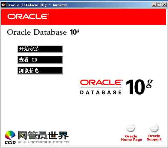

  首先将ORACLE 10g的安装光盘放入光驱,如果自动运行,一般会出现如图1安装界面:
图1
  单击“开始安装”,就可以安装ORACLE 10g,一般会检查系统配置是否符合要求,然后出现“Oracle DataBase 10g安装”对话框,如图2所示:

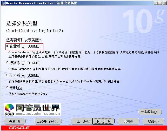

  单击“下一步”,会加载Oracle产品列表,然后出现“选择安装类型”对话框;如图4:
图4
  选择安装类型时一般选择“企业版”,单击“下一步”,会出现“选择数据库配置”对话框,如图5 :

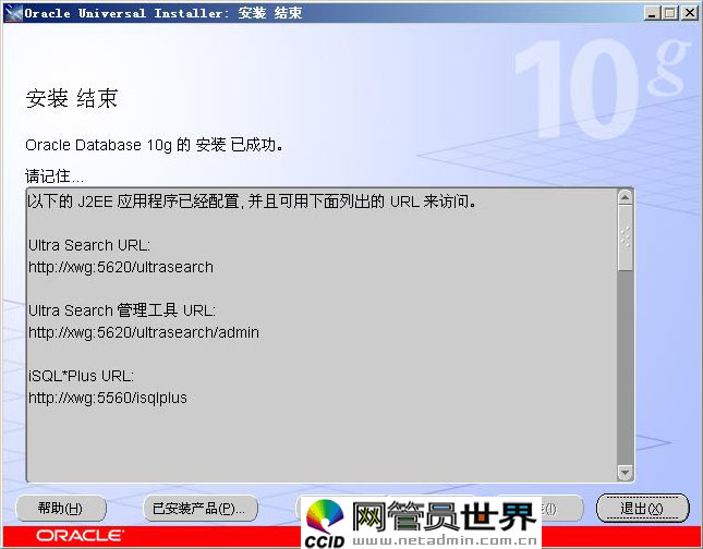

  图8为安装完成
图8

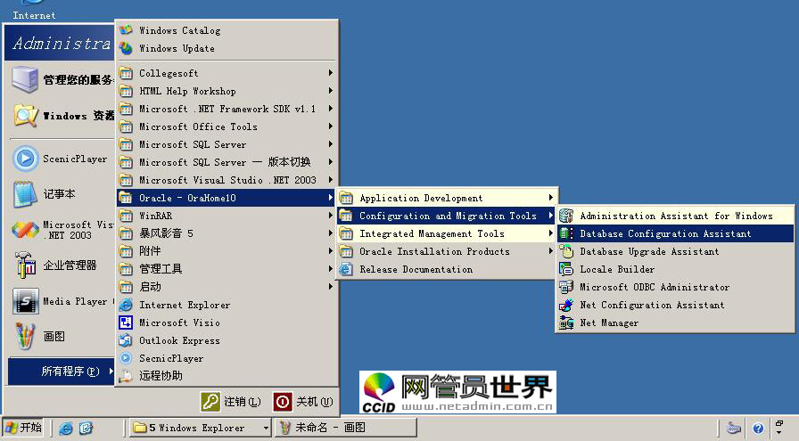

   建立数据库的方法有两种,第一种是在命令行下直接运行:dbca;第二种是点击开始菜单:开始=>程序=>Oracle=>oraDb10g_home1=>Configuration and Migration Tool=>Database Configuration Assistant。如图1:

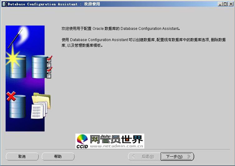

  之后,具体步骤如下,先出现欢迎对话框,如图2:
图2

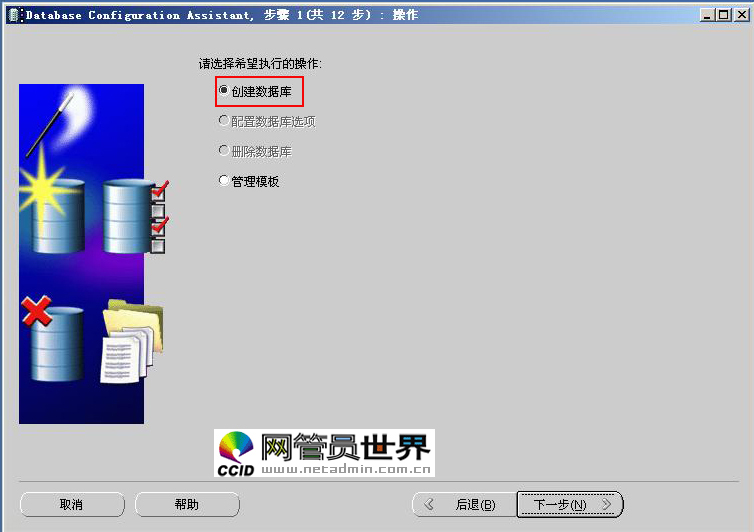

  单击“下一步”,出现“操作”对话框,该对话框用于要执行的数据库操作(创建数据库、配置数据库选项、删除数据库和管理模板),如图3:
图3

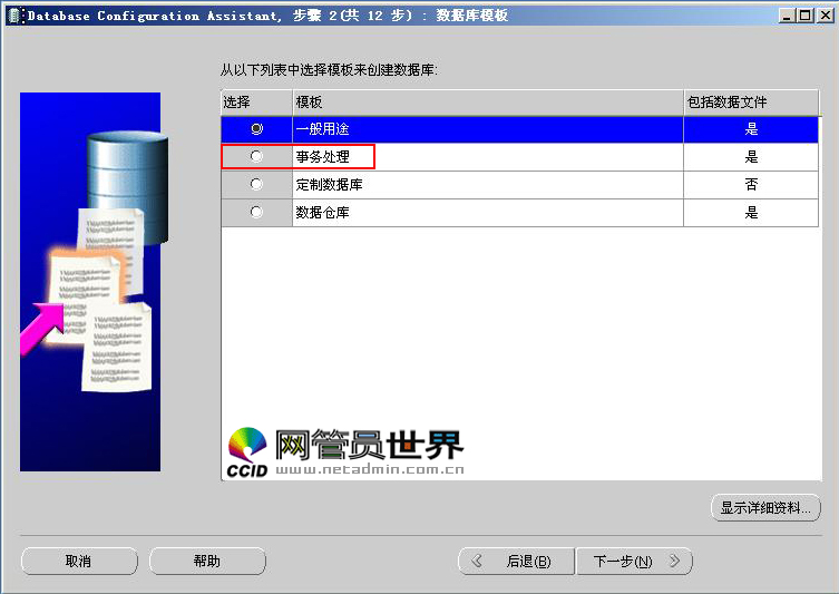

  如果是第一次创建数据库,只能创建数据库和管理模板可以使用,选择创建数据库,单击“下一步”,会出现数据库模板对话框,如图4:
图4
  数据库模板是本地硬盘上的XML文件,用来存储数据库的配置信息。

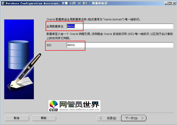

  选择“事务处理”,单击“下一步”,会显示数据库标示对话框,该对话框用于设置全局数据库名和例程名。如图5:
图5
  全局数据库名,格式一般为:db_name.db_domain。db_name用于对应数据库名,db_domain对应于网络域名。SID(例程)应该与db_name完全一致.如图5都设置为:demo.

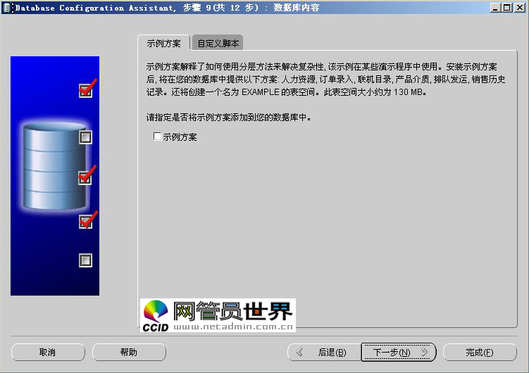

单击“下一步”,会出现“数据库内容”对话框,该对话框用指定是否安装示例方案,并运行自定义脚本。如图11:
图11

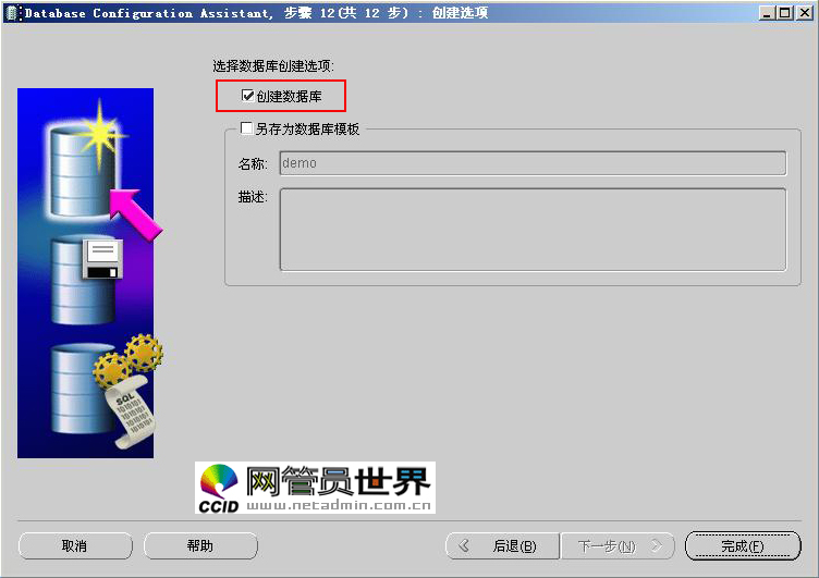

  单击“下一步”,会出现“创建选项”对话框,该对话框用指定建立数据库,还是保存为数据库模板。如图14:
 图14

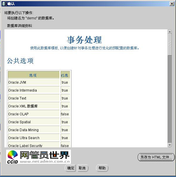

  单击“完成”,会显示“确认”对话框,列出了要安装Oracle选项的所有信息。如图15:
  图15
  单击“确定”,就完成数据库的建立过程。就会开始数据库的建立,如图16:

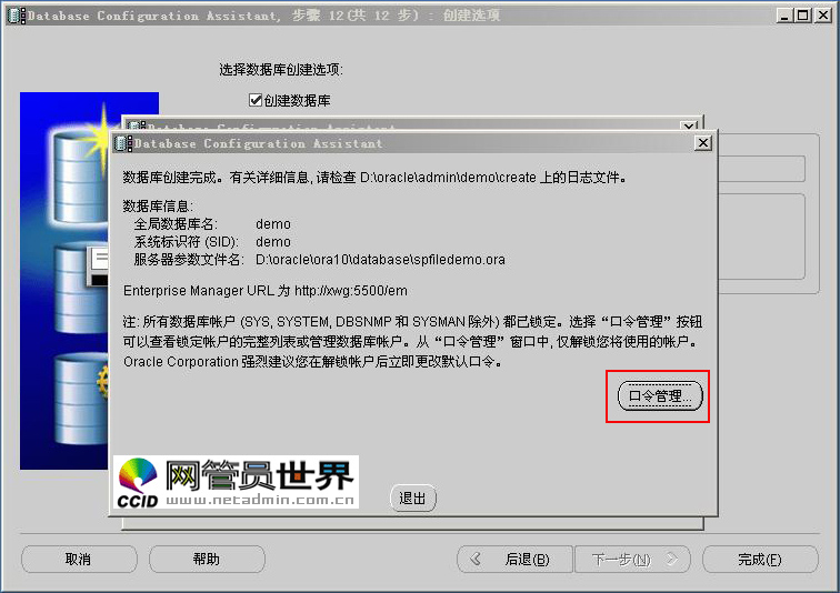

  当数据库建立完成后,就会出现如下对话框,如图17:
  图17

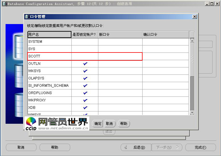

  当建立完成数据库后,系统会锁定除SYS、SYSTEM、DBSNMP、SYSMAN之外的所有其他用户。应为以后要使用SCOTT用户,所以在点击“口令管理”按钮后,解锁SCOTT用户,如图18:
  图18
  指定用户口令为TIGER,单击“确定”按钮,最后单击“退出”按钮完成数据库建立的全部过程。
