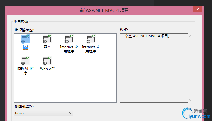

  首先,我们先建一个ASP.NET MVC 4.0 的项目:

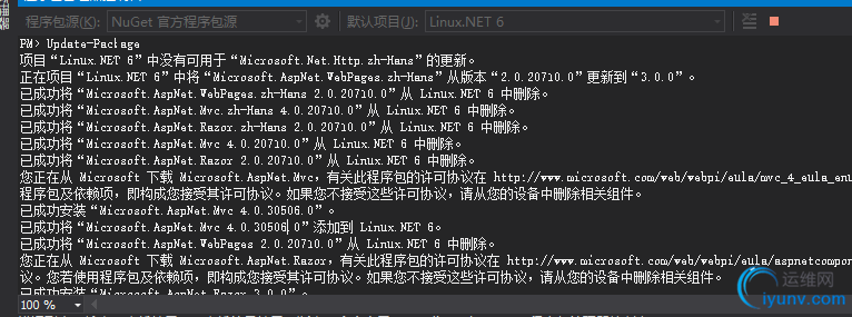

  然后调出我们的控制台程序(具体可以在:“工具->库程序包管理器->程序包管理器控制台”调出),输入:“Update-Package”,让它自动的把所有当前的版本库升级。

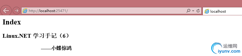

Web.Config  最后,我们再建立一个简单的控制器和页面,然后把它跑起来。

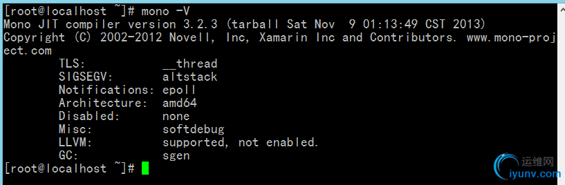

  好的,接下来,我们要将这个简单的小项目部署进Linux当中,由于使用的是.NET FrameWork 4.5,我手头上的mono版本担心会有所不足(原先版本为:mono 3.0.12)因此我把Linux中的Mono重新安装了一遍(说起惭愧,由于“rm -rf /usr/local/mono/” 时忘了关Jexus,重新编译的时候还Error了一次),现在的版本为:mono 3.2.3。

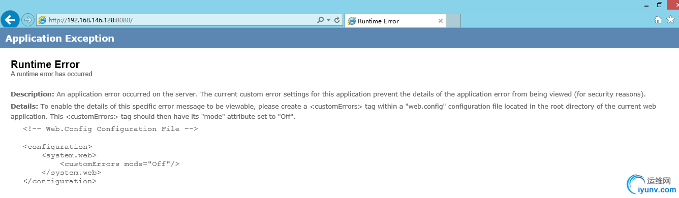

  把环境搭建好之后,再把这个小项目发布到Linux中(jexus网站配置和网站发布过程这里不再写了,又需要的读者可以翻阅前面的文章),然后尝试访问。

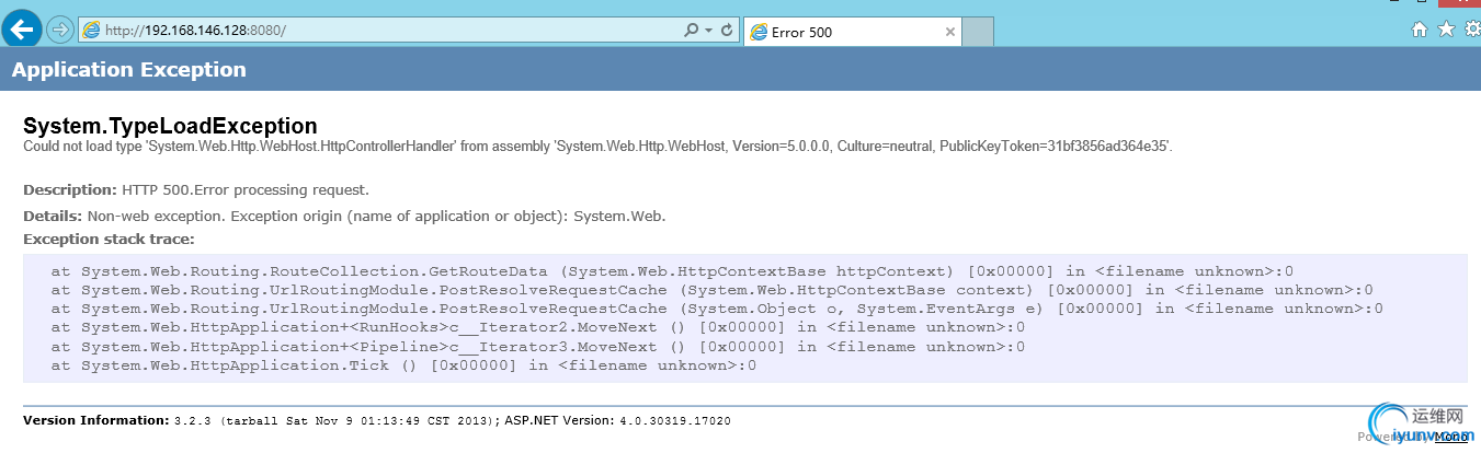

  嗯嗯,就知道不会有这么顺利的,我们把“CustomError”设为“Off”看看它报了些什么错。
  第一个错误报出来了,说是无法加载“System.Web.Http.WebHost”程序集中的一个方法。

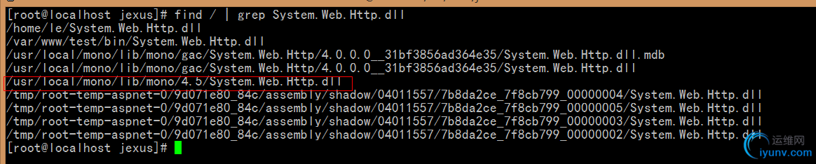

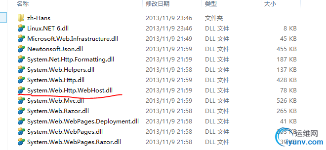

  我们先检查是否是因为缺少程序集造成的。
  检查发现,这个程序集已经自带在bin文件夹中,初步排除是缺少程序集造成的,并且改程序集的版本也是5.0.0.0,也排除版本问题造成的。
  再观察它是否和mono不兼容(如该版本库使用了和操作系统紧密关联的东西之类的),在观察之前这里有个小技巧,那就是先看看mono中有没有这个程序集,如果有,则把mono里面的库直接替换它,如果没有再慢慢观察。
  很幸运的,找到了这一个对应的程序集,我们把它抽取出来,直接替换掉bin里面的这个程序集。
  然后再刷新页面:

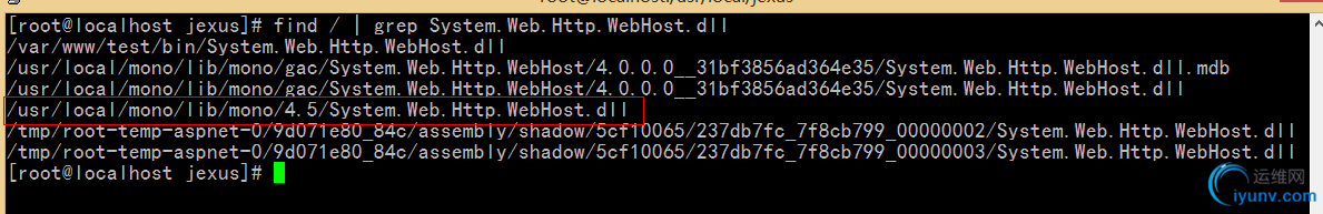

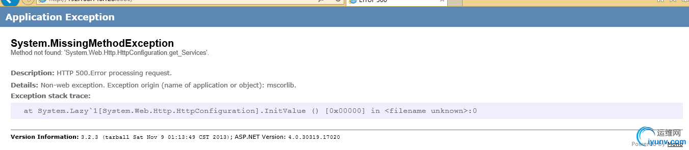

  好的,第二个问题报出来了,这次是程序集中缺少方法了。

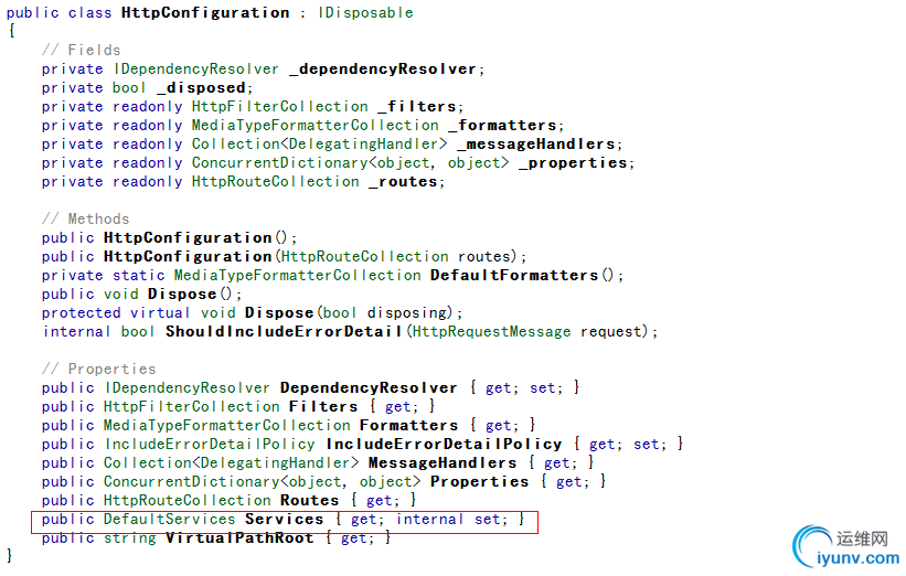

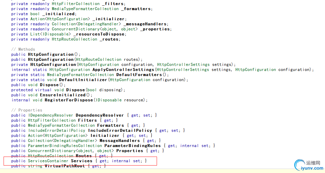

  通过命名空间来查找,我们寻寻觅觅的找到了bin文件夹中“System.Web.Http.dll”中的class HttpConfiguration:
  虽然Methods没有明确的写有“get_Service”这个方法,不过留意红色框框那里,那里使用了语法糖,程序集编译后会自动的产生这个方法,因此此dll中是有这个方法存在的。
  与此同时,我们发现了mono中也存在这个程序集:
  我们再撬开mono中的这个程序集:
  可以发现,这两个属性,虽然名称相同,但是却是分别两个不同的类型,细心的读者还能够发现,就连这个类本身都是有不少东西是不同的。
  这样的话,我们就把mono的这个程序集拿来替换掉bin下的这个程序集。

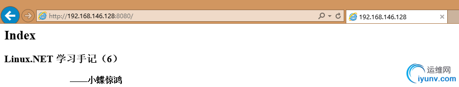

  再次刷新我们的页面:
  嘿嘿,出现了。结果证明,ASP.NET MVC 5又跑起来了。
