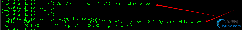

  (5)启动zabbix
  • # /usr/local/zabbix-2.2.13/sbin/zabbix_server
  默认端口10051
  如果启动后显示不出10051监听或者进程单一,尝试修改/usr/local/zabbix-2.2.13/etc/zabbix_server.conf 安装目录下的配置文件

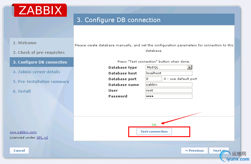

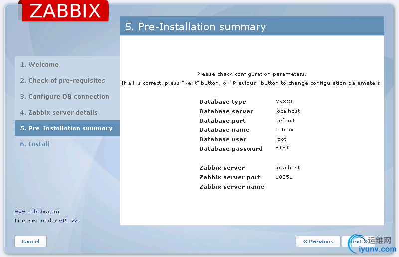

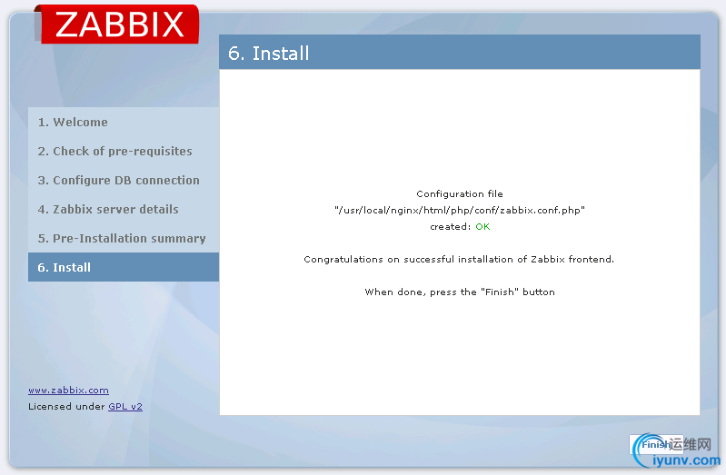

(6)zabbix网站管理配置
拷贝前端文件
  • cp -rp frontends/php /usr/local/nginx/html/
  浏览器打开进行图形配置
  http://localhost/php

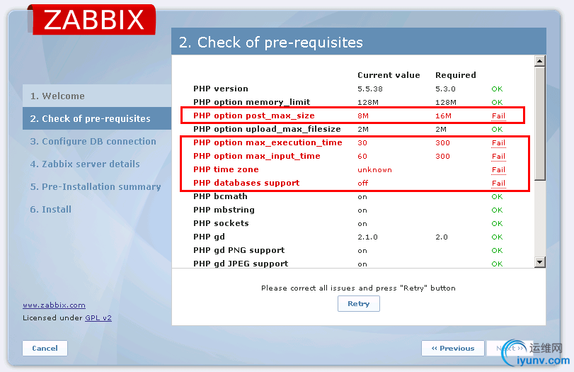

  解决:
  修改/usr/local/php/etc/php.ini
  • max_execution_time = 300
  • memory_limit = 128M
  • post_max_size = 16M
  • upload_max_filesize = 2M
  • max_input_time = 300
  • date.timezone = Asia/Shanghai

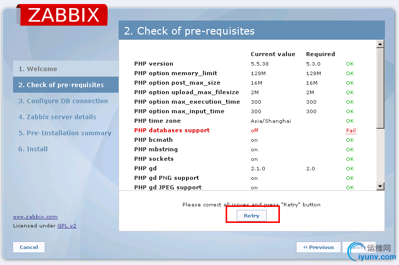

  处理方法:安装Mysqli模块

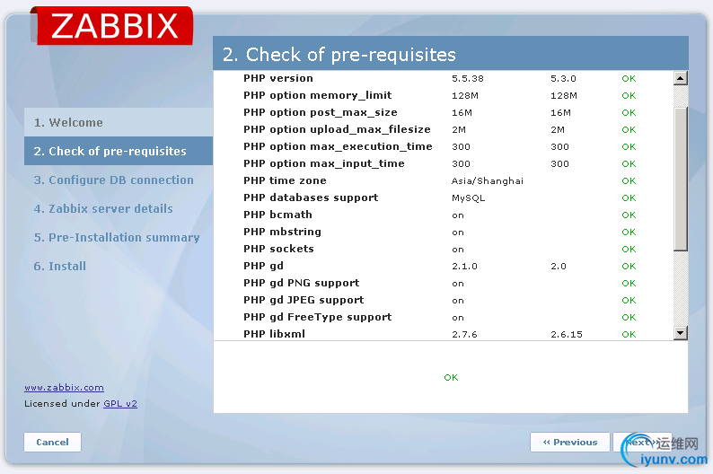

  3.然后在/usr/local/php/etc/php.ini
加上一句:
  • extension=/usr/local/php/lib/php/extensions/no-debug-non-zts-20121212/mysqli.so
  4.重启php服务
  • [iyunv@mss_db_monitor no-debug-non-zts-20121212]# /etc/init.d/php-fpm restart
  • Gracefully shutting down php-fpm . done
  • Starting php-fpm  done
  5.点击Retry OK
  又有错误!!!

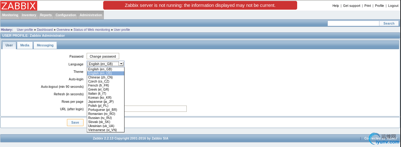

  登陆zabbix,默认用户名:Admin,密码:zabbix
  开头的红色提示,下面解决!!!

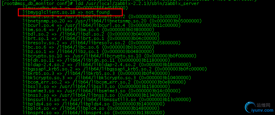

遇到的问题和解决方案
查看确实的库文件:
  解决:

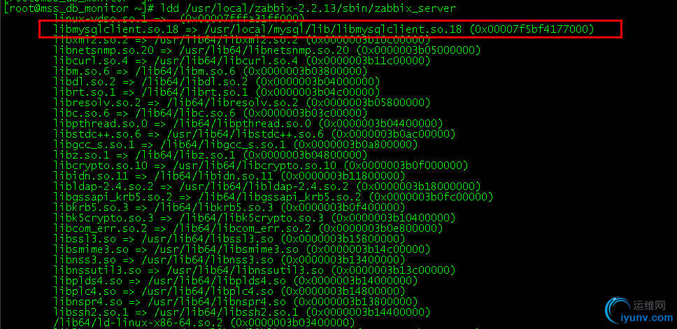

加入环境变量
  • export  LD_LIBRARY_PATH=/usr/lib64:/lib64:/usr/local/mysql/lib
  让环境变量生效!
  再次查看依赖包情况:
启动
成功!

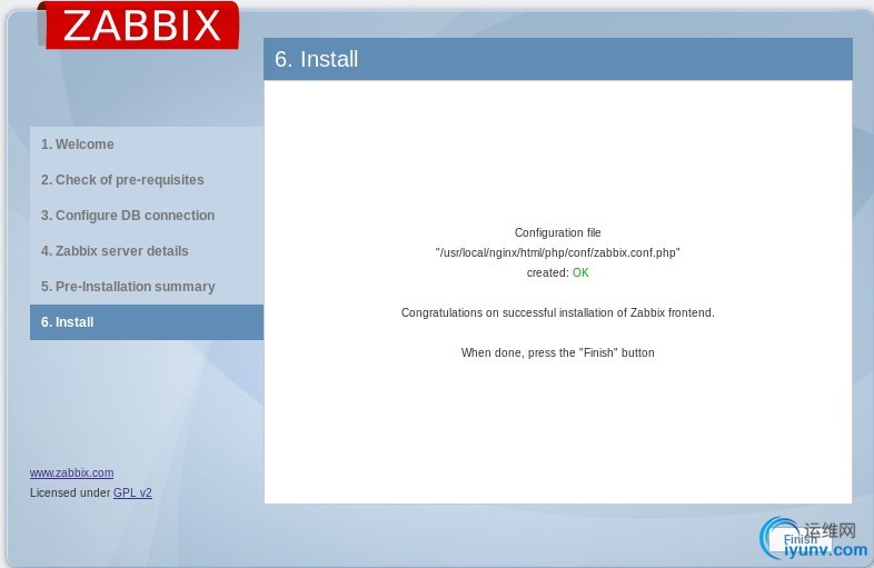

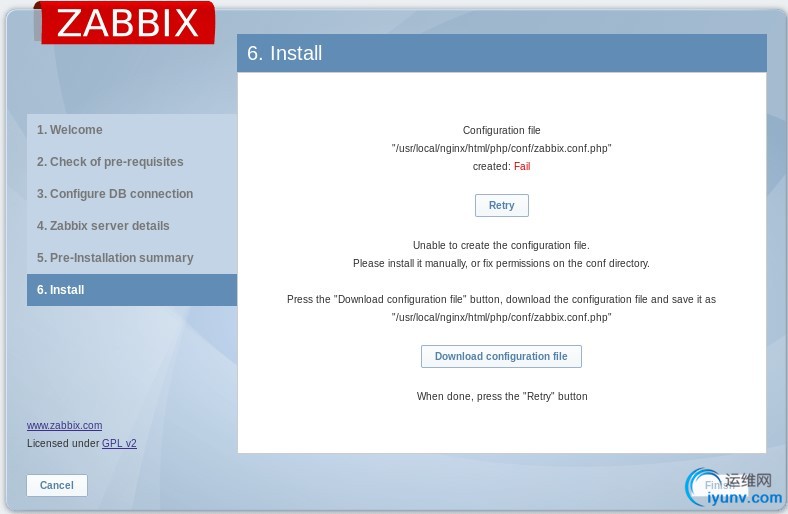

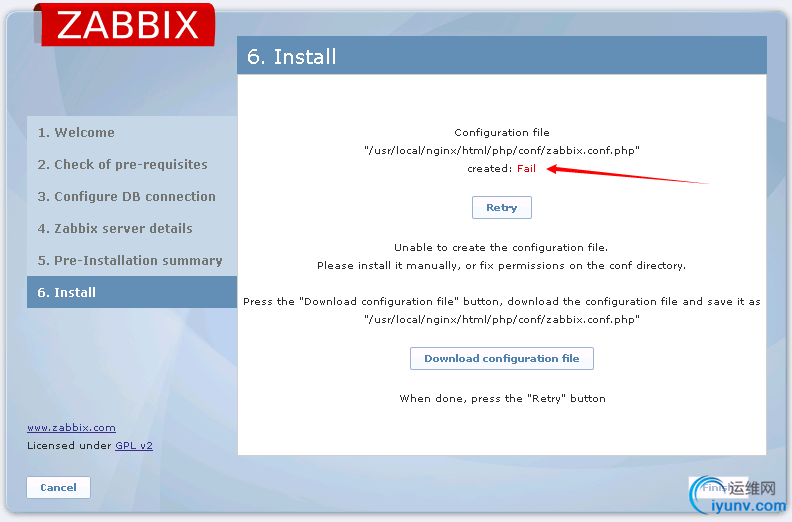

解决:/usr/local/nginx/html/php 没有权限创建文件,分别修改各目录的权限,然后执行Retry
  如果修改权限后依然不行,那么点击Download configuration file,把配置文件下载下来,然后再复制到/usr/local/nginx/html/php/conf/下

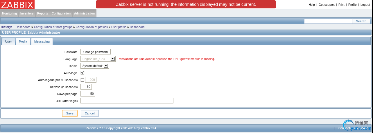

  报错原因:
配置php的时候没有加–with-gettext参数
  yum install gettext-devel
  解决办法:
重新编译gettext
http://xingxing5421.blog.163.com/blog/static/11944631920131213314768/
  在php的源文件中进入/ext/gettext目录
  • [iyunv@mss_db_monitor ~]# cd php-5.5.38/ext/gettext/
  • [iyunv@mss_db_monitor gettext]# /usr/local/php/bin/phpize
  • Configuring for:
  • PHP Api Version:         20121113
  • Zend Module Api No:      20121212
  • Zend Extension Api No:   220121212
  • [iyunv@mss_db_monitor gettext]# ./configure -with-php-config=/usr/local/php/bin/php-config
  • [iyunv@mss_db_monitor gettext]# make && make install
  • [iyunv@mss_db_monitor gettext]# make test
  • [iyunv@mss_db_monitor ~]# vi /usr/local/php/etc/php.ini
  • 加上下面内容
  • extension=/usr/local/php/lib/php/extensions/no-debug-non-zts-20121212/gettext.so

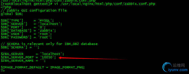

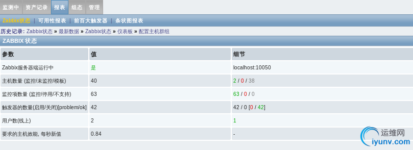

  解决:
查看日志

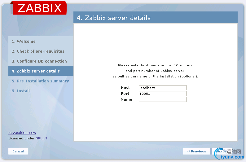

修改端口号:
原来是10051
上面问题未解决,但是关联上再去掉关联不清理在下拉选项里依然存在主机的选项

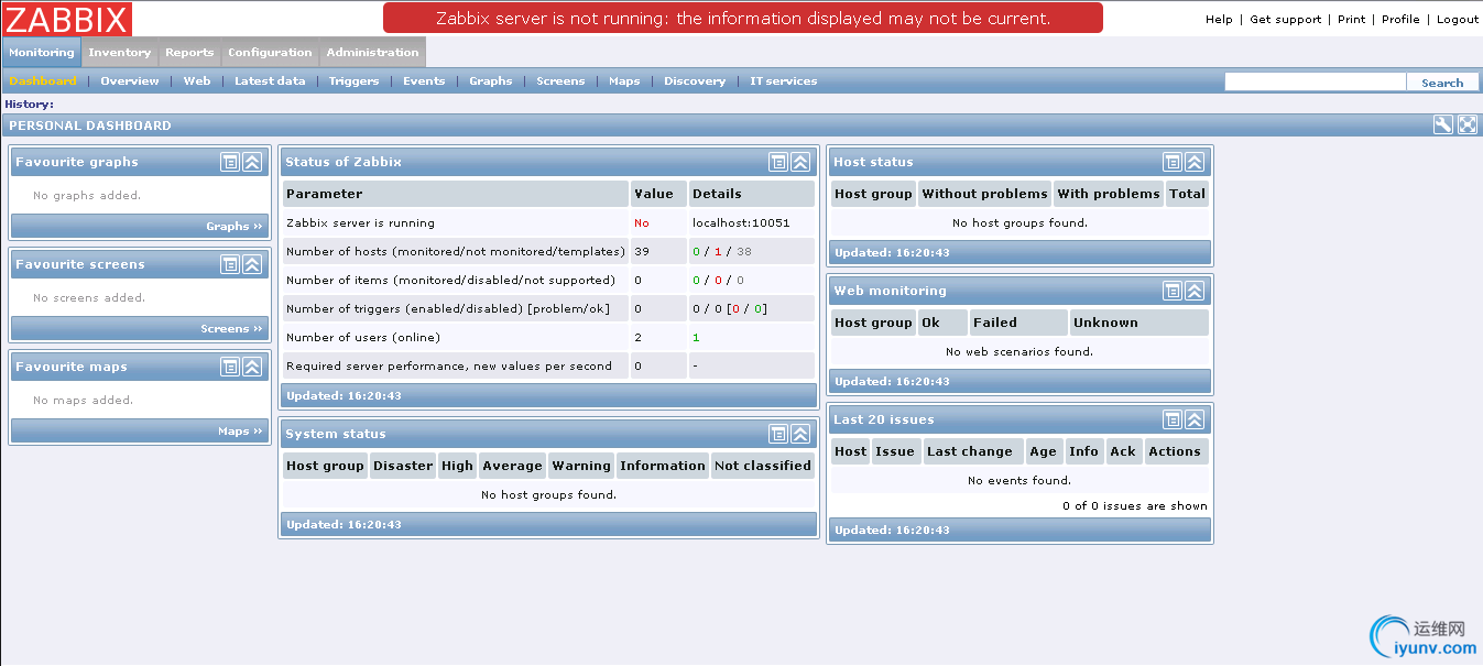

  —————————2016-09-18 21:27:41 星期日—————————————*

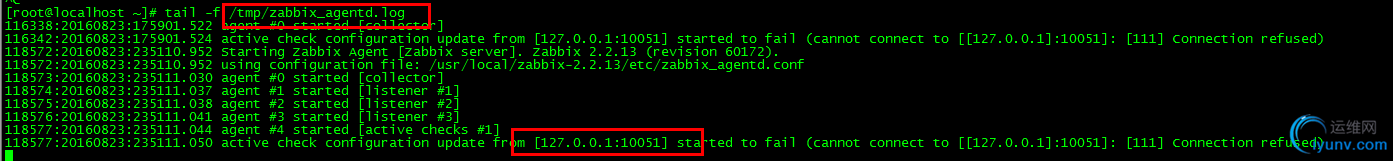

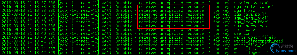

  orabbix取不到数据,查看日志报如下错误:
[iyunv@mss_db_monitor ~]# tail -f /opt/orabbix/logs/orabbix.log
取不到数据一定是配置文件config.props的问题
  这个参数的端口号应该是zabbix server的端口号,应该为10051,原来为10050 ,修改完成后,重启orabbix进程,恢复正常!
