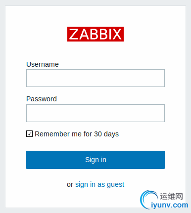

  1 登录和配置用户
  用户名 : Admin
  密 码 : zabbix

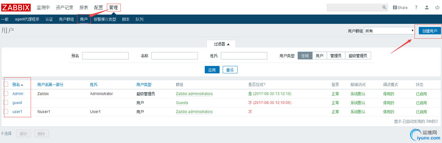

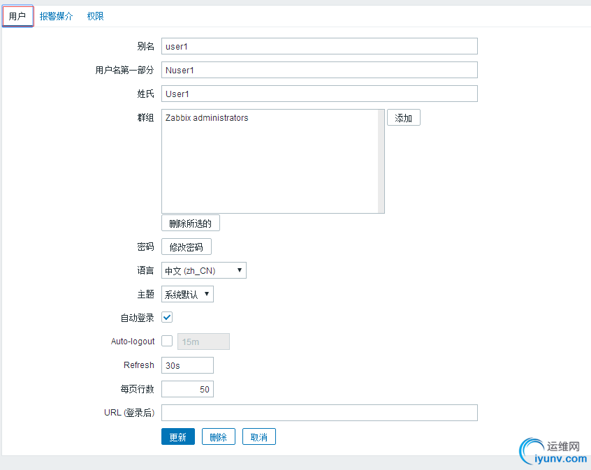

  • 添加用户
  要查看有关用户的信息,请转到 管理→用户 。
  最初只有两个用户在Zabbix中定义。
  “管理员”用户是一个Zabbix超级用户,具有完全的权限。
  'Guest'用户是一个特殊的默认用户。如果您没有登录,则您使用“访客”权限访问Zabbix。默认情况下,“guest”对Zabbix对象没有权限。

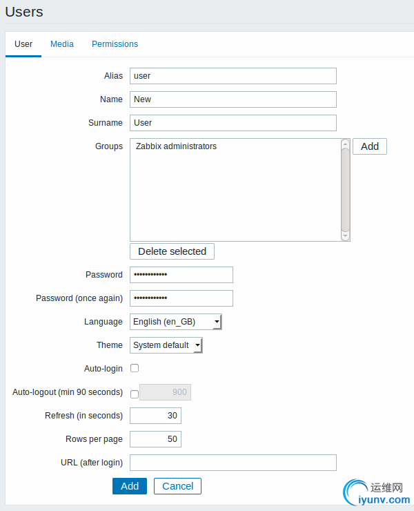

  要添加新用户,请单击右上角 创建用户 。

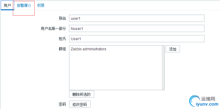

  在新的用户表单中,确保将用户添加到现有用户组之一,例如“Zabbix administrators”。

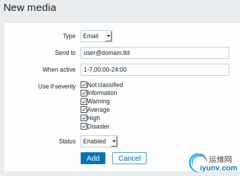

  默认情况下,新用户没有为其定义媒体(通知传递方法)。要创建一个,请转到 “媒体” 选项卡,然后单 添加 。
  在此弹出窗口中,输入用户的电子邮件地址。
  您可以指定介质处于活动状态的时间段(请参阅时间段规格页面以了解格式的描述),默认情况下介质始终处于活动状态。您还可以自定义介质将处于活动状态的触发严重性级别,但现在将其全部启用。
  单击添加,然后单击用户属性窗体中的添加。新用户出现在用户列表中。

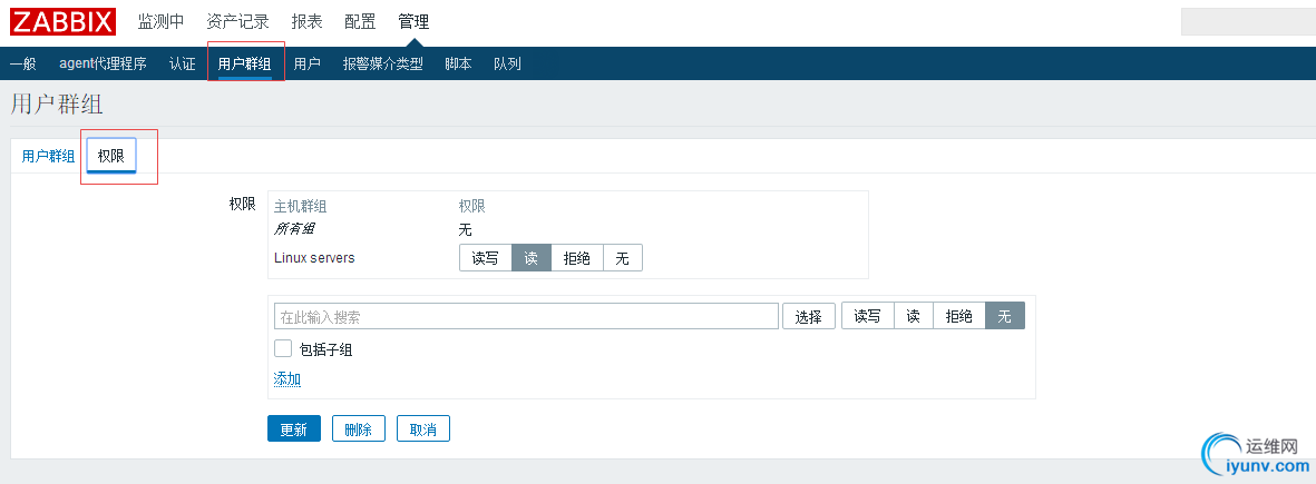

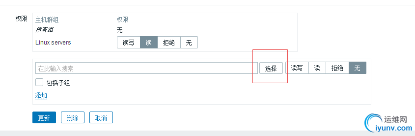

  添加权限
  默认情况下,新用户无权访问主机。要授予用户权限,请单击 “ 组” 列中的 用户组(在本例中为“Zabbix administrators”)。在组属性表单中,转到权限选项卡。

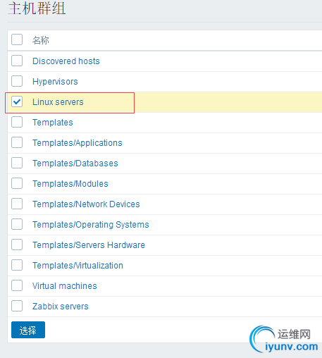

  在此弹出窗口中,标记 'Linux servers' 旁边的复选框,然后单击 选择。Linux servers 应显示在选择字段中。单击 “读取” 按钮设置权限级别,然后单击添加将组添加到权限列表。在用户组属性表单中,单击 更新。
  在Zabbix中,主机的访问权限分配给用户组,而不是单个用户

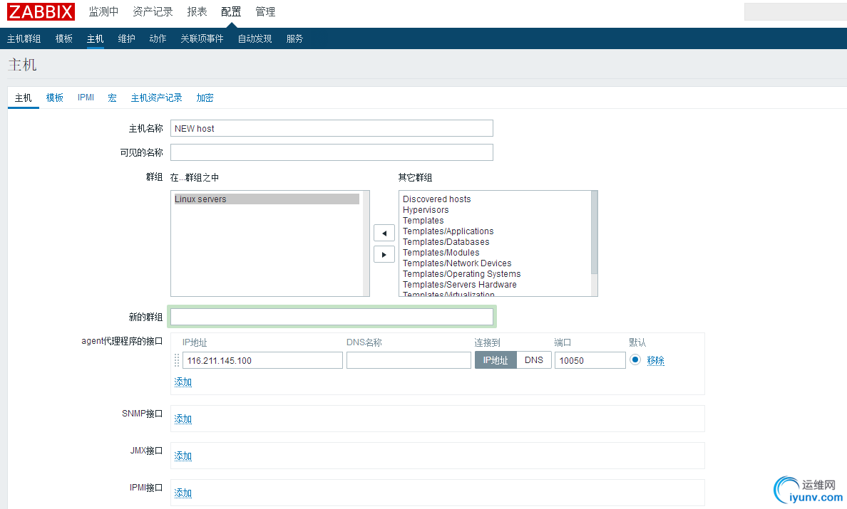

  Zabbix中的主机是 被监视的联网实体(物理,虚拟)。Zabbix中 “主机” 的定义是非常灵活的。它可以是 物理服务器,网络交换机,虚拟机或某些应用程序。

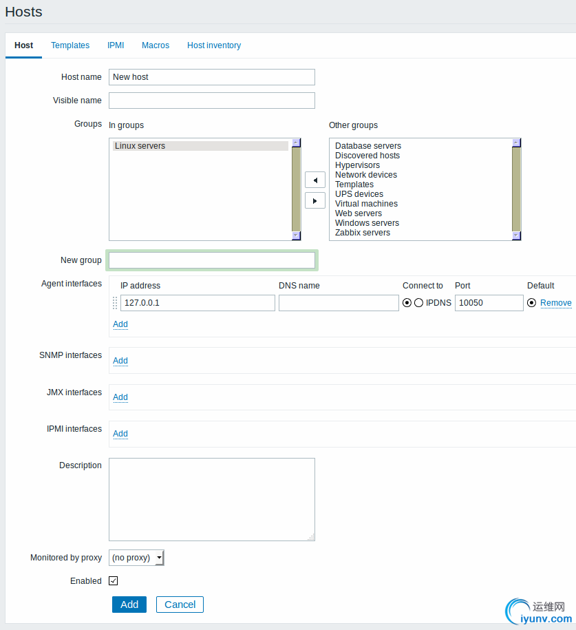

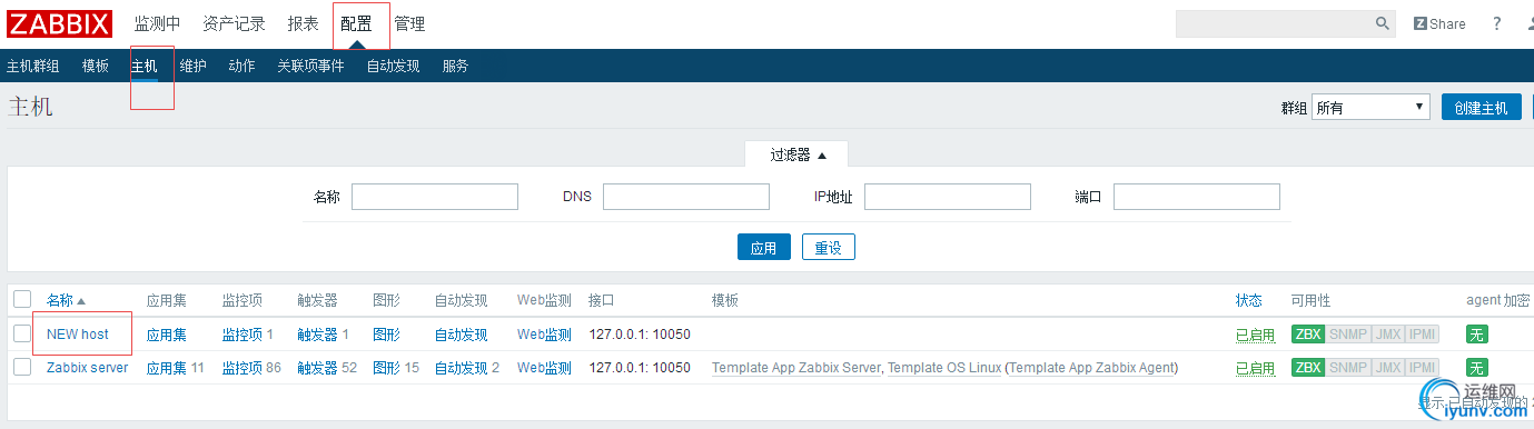

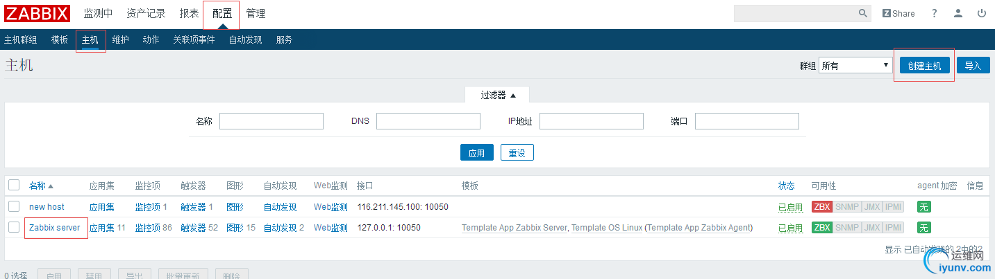

  添加主机
  有关Zabbix中配置的主机的信息,请参见 配置→主机。已经有一个预定义的主机,称为“Zabbix server”
  要添加新主机,请单击创建主机。这将向我们介绍主机配置表单。
  主机名
  输入主机名。允许使用字母数字,空格,点,破折号和下划线。
  组
  从右侧选择框中选择一个或多个组,然后单击«将其移动到“在组中”选择框。
  所有访问权限都分配给主机组,而不是单个主机。这就是为什么主机必须属于至少一个组。
  IP地址
  输入主机的IP地址。请注意,如果这是Zabbix服务器IP地址,则必须在Zabbix代理配置文件“服务器”指令中指定。
  完成后,单击添加。您的新主机应该在主机列表中可见。

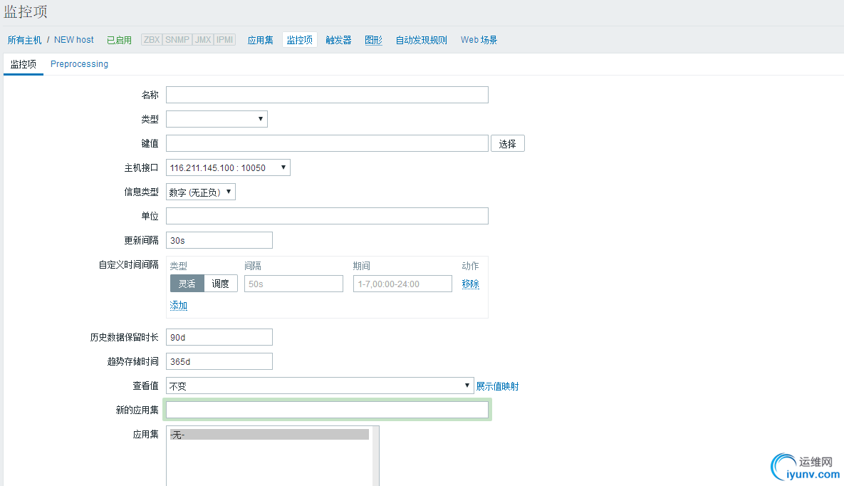

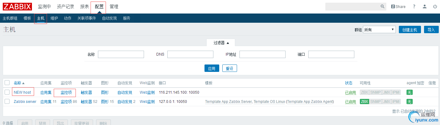

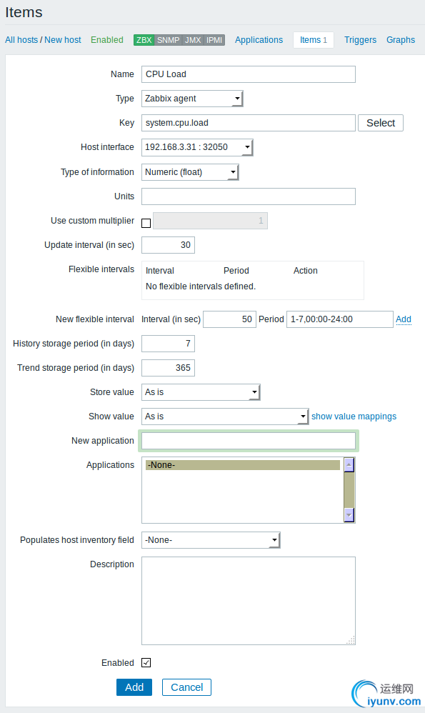

  添加项目

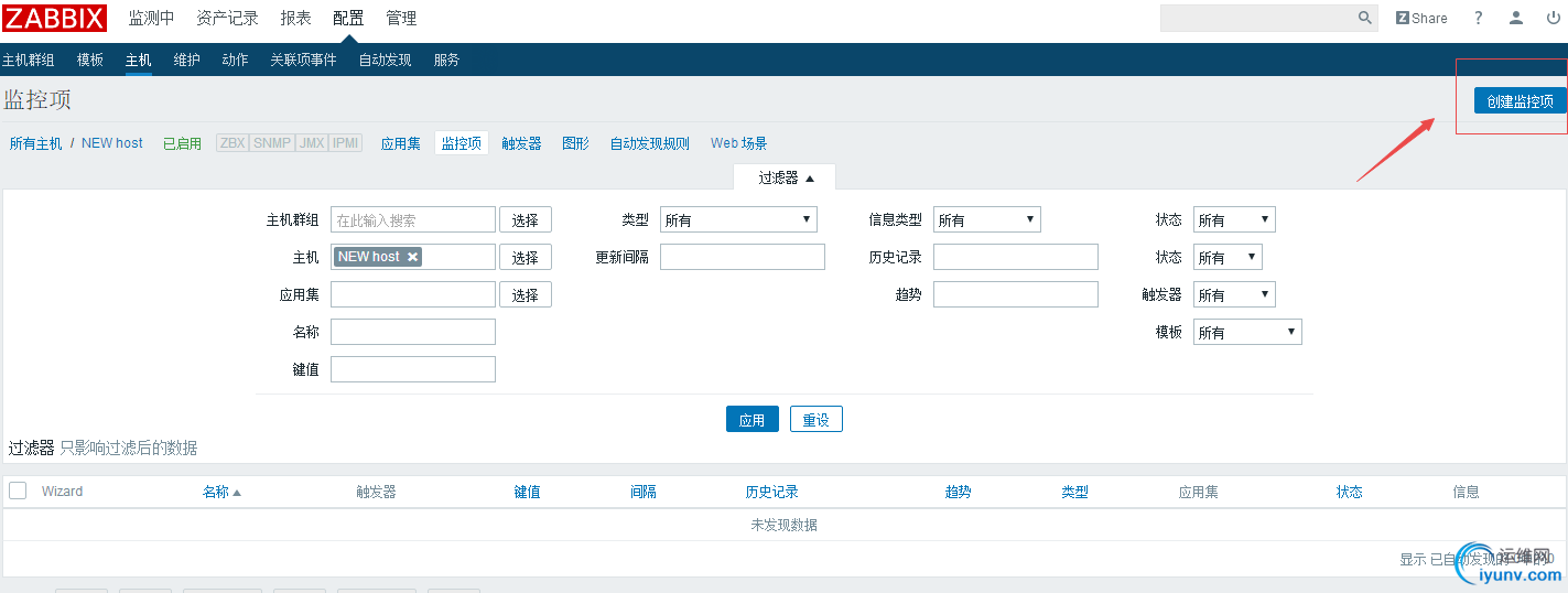

  所有项目都围绕主机分组。这就是为什么要配置我们去 配置→主机 的示例项,并找到我们创建的 “新主机”。
  “新主机”行中 的项目链接应显示“0”的计数。单击链接,然后单击创建项目。这将向我们介绍一个项目定义形式。
  对于我们的示例项目,输入的基本信息是:
  名称
  输入CPU负载作为值。这将是列表和其他地方显示的项目名称。
  键
  手动输入system.cpu.load作为值。这是一个标识要收集的信息类型的项目的技术名称。特定的键只是Zabbix代理附带的预定义键之一。
  信息类型
  在此处选择数字(浮点数)。此属性定义预期数据的格式。

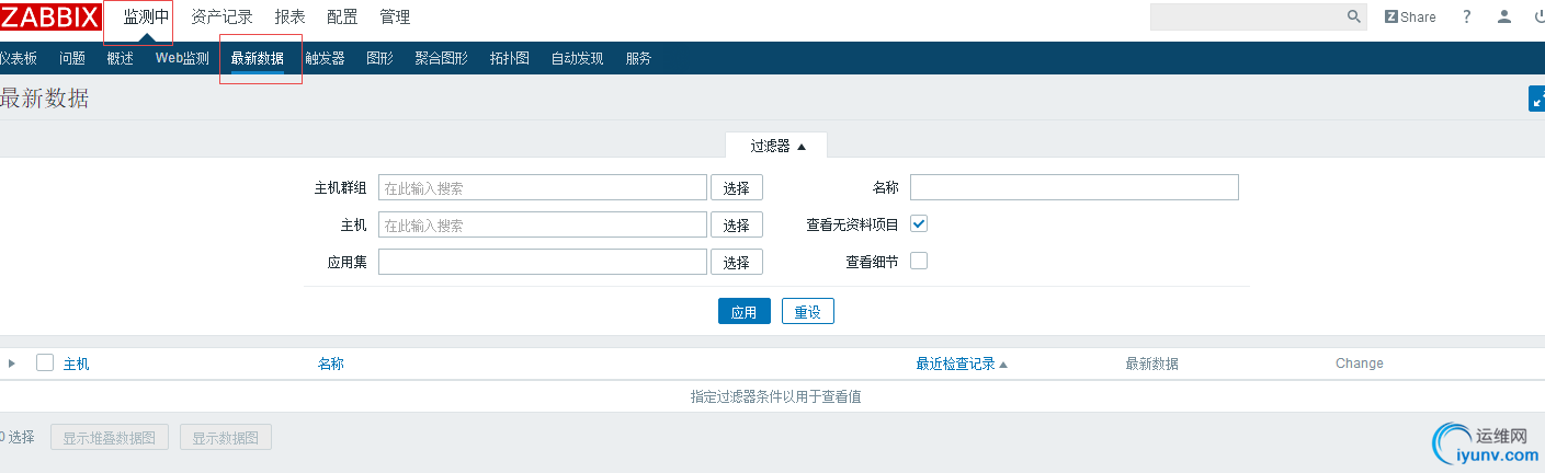

  查看数据
  定义一个项目,如果它实际上是收集数据,你可能会很好奇。为此,请转到“ 监控”→“最新数据”,点击“ +之前- 其他” -并且预期您的项目将显示数据。
  如果您没有在屏幕截图中看到有关该项目的信息,请确保:
  您输入的项目“密钥”和“信息类型”字段与截图中完全相同
  代理和服务器都在运行
  主机状态为“监控”,其可用性图标为绿色
  主机在主机下拉列表中选中,项目处于活动状态

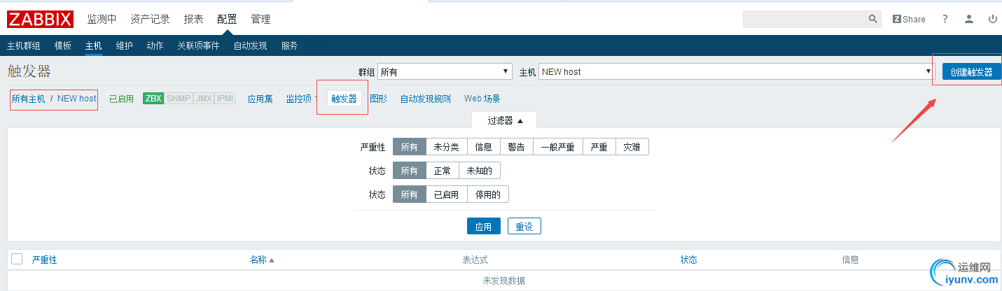

  添加触发器

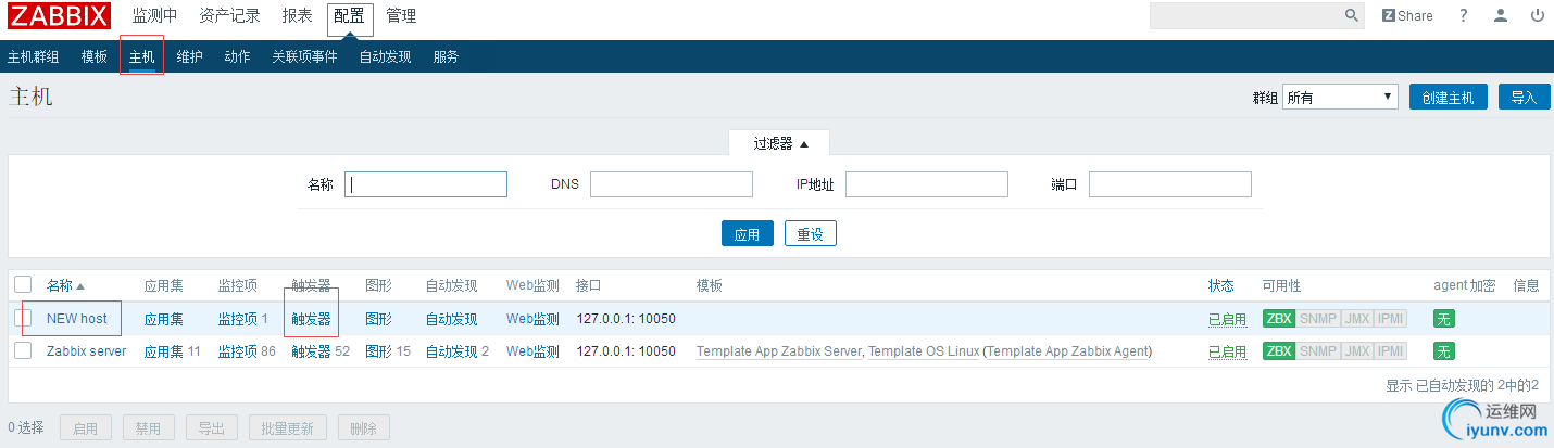

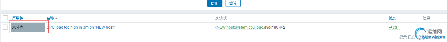

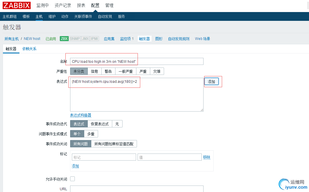

  要为我们的项目配置触发器,请转到 配置→主机,找到“新建主机”,然后单击旁边的触发器,然后单击 创建触发器。这给我们提供了触发器定义形式。

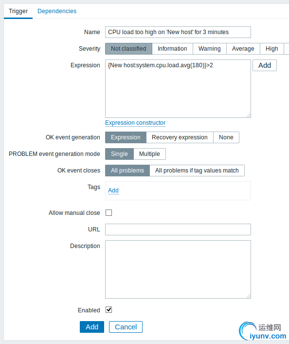

  名称
  在“新主机”上输入CPU负载太高3分钟作为值。这将是列表和其他地方显示的触发器名称。
  表达
  输入:{新主机:system.cpu.load.avg(180)}> 2
  这是触发表达式。确保表达式被正确输入,直到最后一个符号。这里的项目键(system.cpu.load)用于引用该项目。这个特殊表达式基本上表示当CPU负载平均值3分钟超过2时,会超出问题阈值。您可以更多地了解触发器表达式的语法。
  完成后,单击添加。触发器应该出现在触发器列表中。

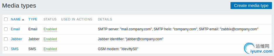

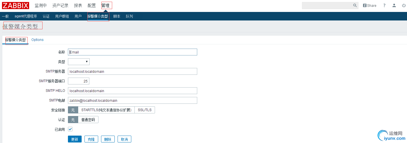

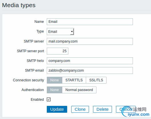

  电子邮件设置
  最初,Zabbix 有几种预定义的通知传递方法。电子邮件是其中之一。

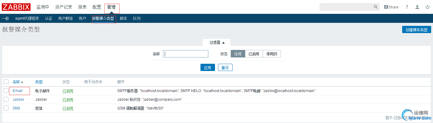

  要配置电子邮件设置,请转到 管理→媒体 类型,然后在预定义的媒体类型列表中单击 电子邮件。
  将SMTP服务器,SMTP helo和SMTP电子邮件的值设置为适合您的环境。
  SMTP电子邮件”将被用作从Zabbix发送的通知的“From”地址。
  准备好时 按 更新。
  现在您将“电子邮件”配置为工作媒体类型。媒体类型必须通过定义特定的传送地址(就像我们在配置新用户时一样)与用户相关联,否则不会被使用。

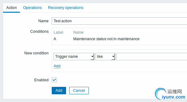

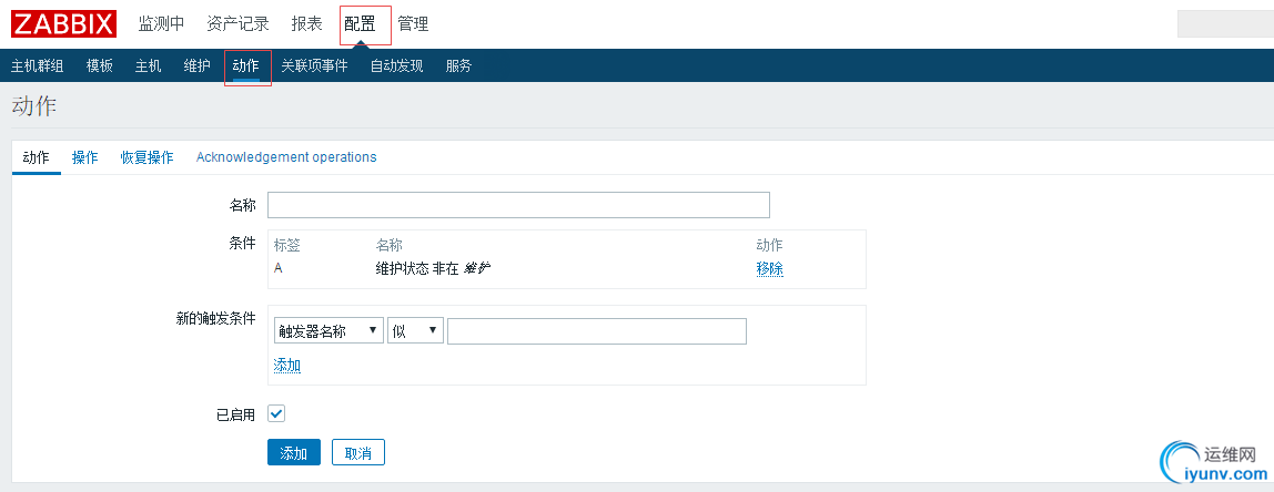

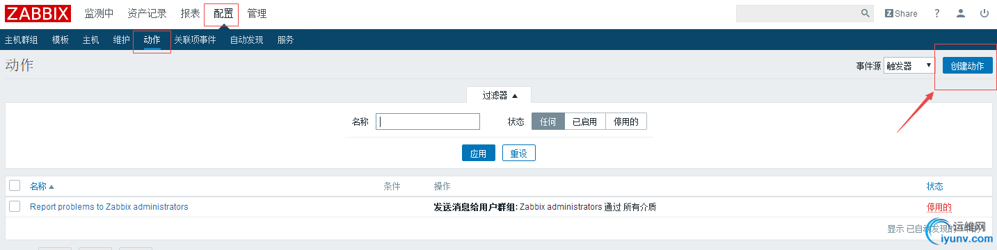

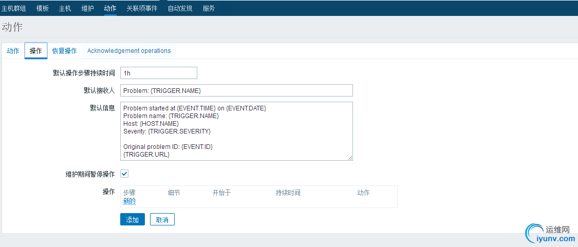

  新的行动

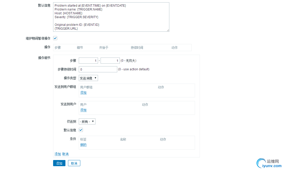

  提供通知是Zabbix中的一项行动。因此,要设置通知,请转到 配置→操作,然后单击 创建操作。
  在此窗体中,输入操作的名称。
  在最简单的情况下,如果我们不添加任何更具体的条件,则将在从“Ok”更改为“问题”的任何触发更改后执行操作。

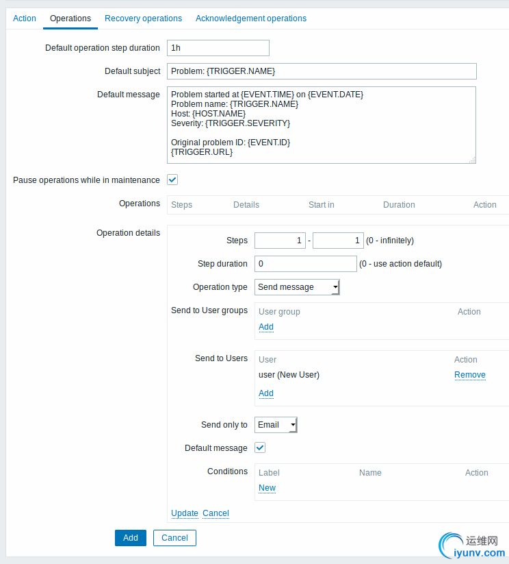

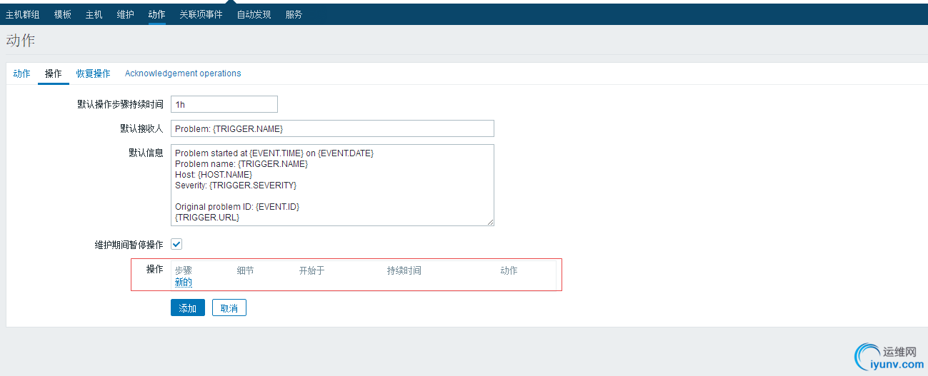

  我们仍然应该定义该操作应该做什么 - 并且这在操作选项卡中完成。点击新建在操作块,这将打开一个新的操作形式。
  在这里,点击发送到用户块中的添加,然后选择我们定义的用户('user')。选择“电子邮件”作为仅发送到的值。完成此操作后,单击操作详细信息块中的添加。
  默认主题和默认消息字段中 可见的{TRIGGER.STATUS}和{TRIGGER.NAME}宏(或变量)将被替换为实际的触发器状态和触发器名称值。
  这是一个简单的操作配置,所以单击操作窗体中的添加。

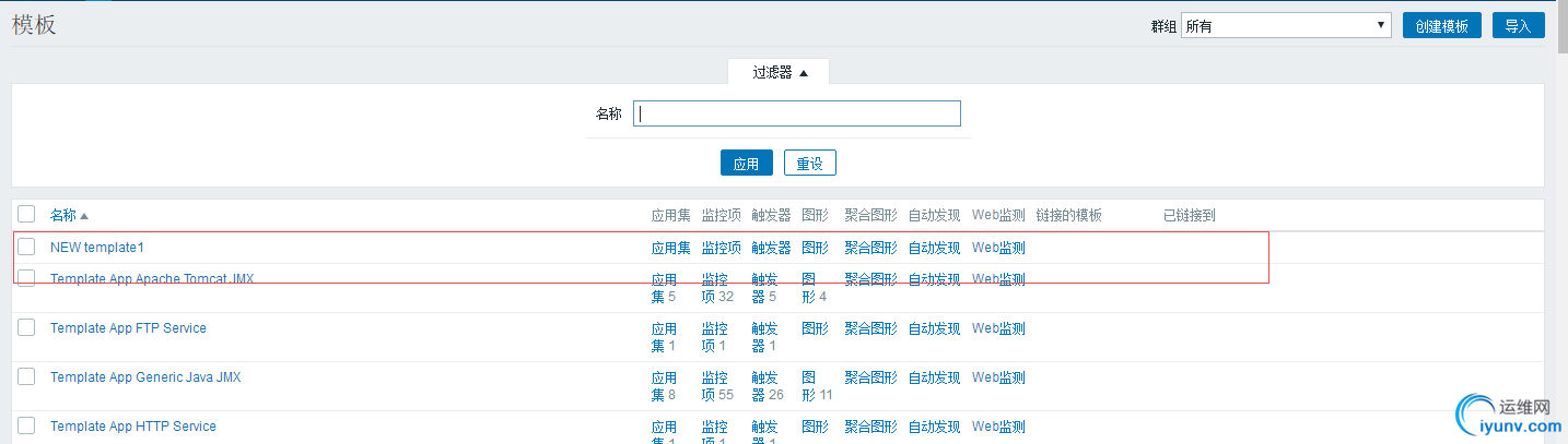

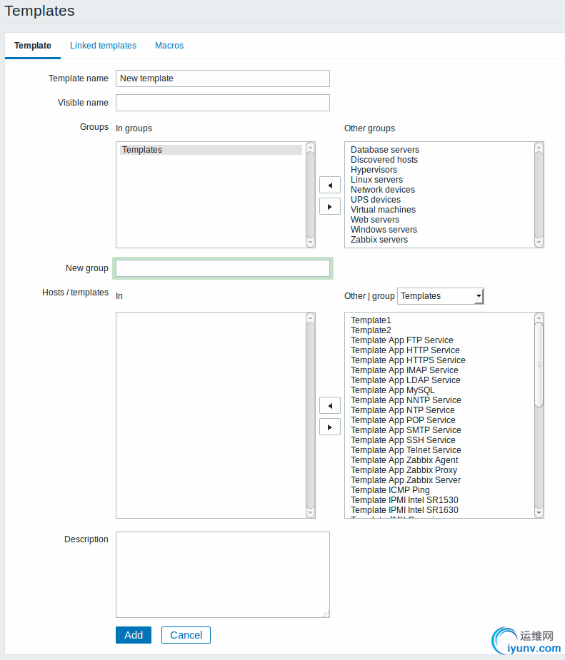

  添加模板

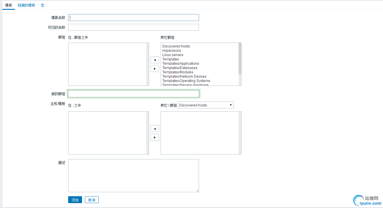

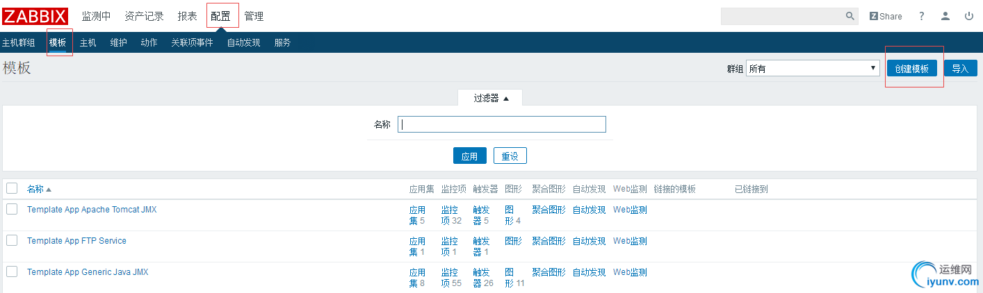

  要开始使用模板,我们必须先创建一个。要做到这一点,在 配置→模板 中单击创建模板。这将为我们提供一个模板配置表单。
  要输入的参数是:
  模板名称
  输入模板名称。允许使用Alpha数字,空格和下划线。
  组
  从右侧选择框中选择一个或多个组,然后单击«将其移动到“在组中”选择框。该模板必须属于一个组。
  完成后,单击添加。您的新模板应该在模板列表中可见。
  你可能会看到,模板是在那里,但它并没有任何东西 - 没有项目,触发器或其他实体。

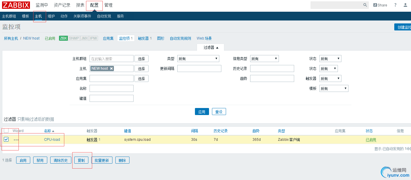

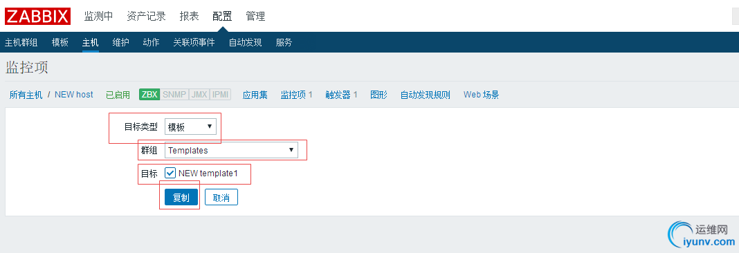

  添加项目到模板
  要将项目添加到模板中,请转到“新建主机”的项目列表。在配置→主机中单击“新建主机”旁边的项目。
  然后:
  标记列表中“CPU加载”项目的复选框
  点击列表下方的复制
  选择要复制项目的模板
  如果你现在去配置→模板,'新模板'应该有一个新项目。

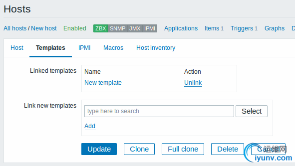

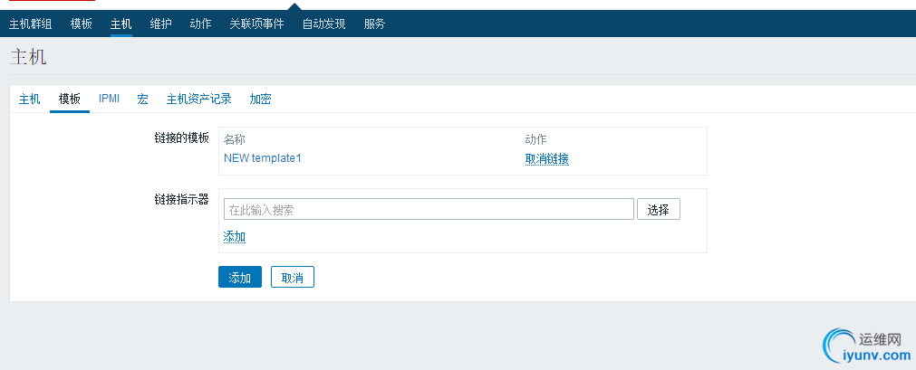

  将模板链接到主机

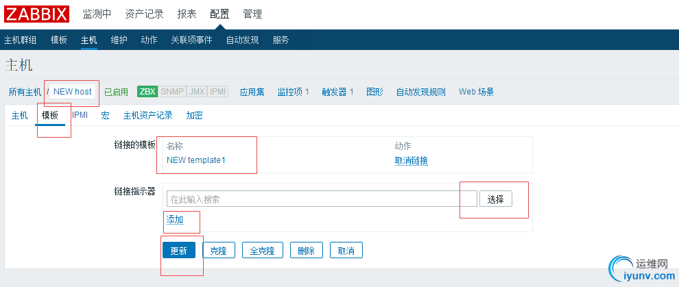

  准备好模板后,只能将其添加到主机。为此,请转到配置→主机,单击“新建主机”以打开其属性窗体并转到“ 模板”选项卡。
  在那里,点击链接新模板旁边的选择。在弹出的窗口中,单击我们创建的模板名称('New template')。当它出现在链接新的模板字段中,单击添加。模板应显示在“ 链接的模板”列表中。
  单击表单中的更新以保存更改。该模板现在已添加到主机,其中包含所有实体。
  正如你可能已经猜到的,这样它也可以应用于任何其他主机。对模板级别的项目,触发器和其他实体的任何更改将传播到模板链接到的主机。
