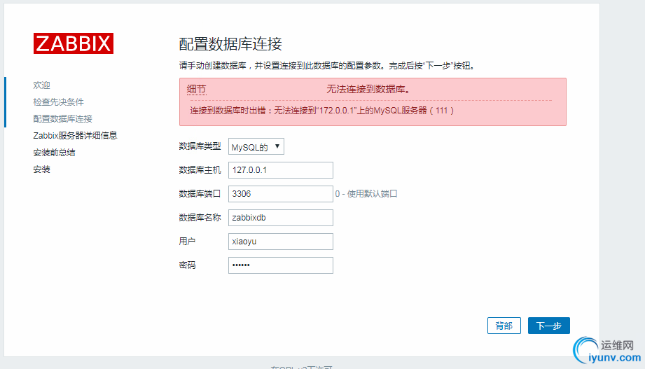

[iyunv@localhost ~]# systemctl start mariadb
  MariaDB [(none)]> create database zabbixdb
  MariaDB [(none)]>grant all on zabbixdb.* to xiaoyu@'localhost'>
  MariaDB [(none)]> flush privileges;

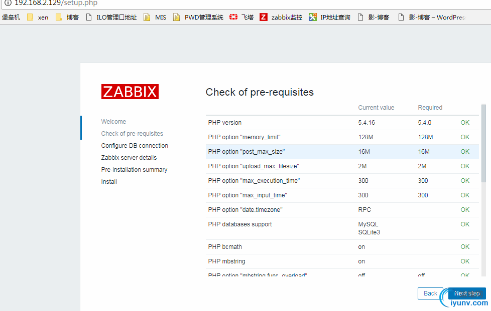

  PHP配置参数
max_execution_time = 600    #限制执行时间
max_input_time = 600     #设置接受数据的最多时间
memory_limit = 256M     #设置每个脚本所占用的内存
post_max_size = 32M    #允许POST的数据最大字节长度,默认为8M
upload_max_filesize = 16M   #上传文件的大小限制
date.timezone = Asia/Shanghai   #时区设置

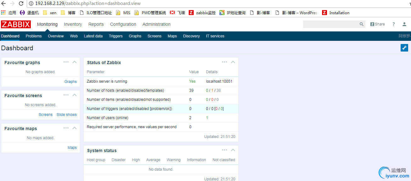

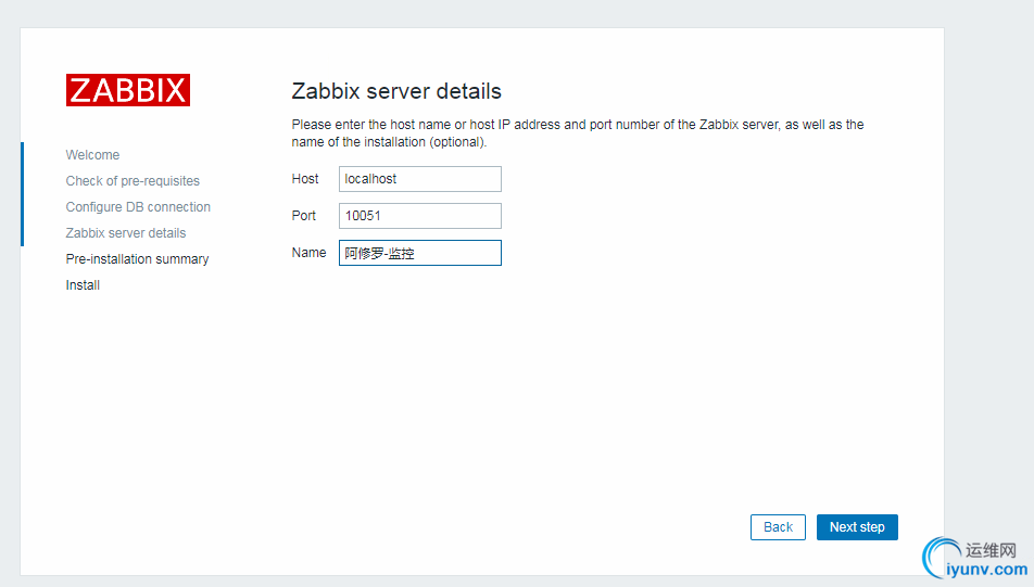

[iyunv@localhost ~]# systemctl start httpd

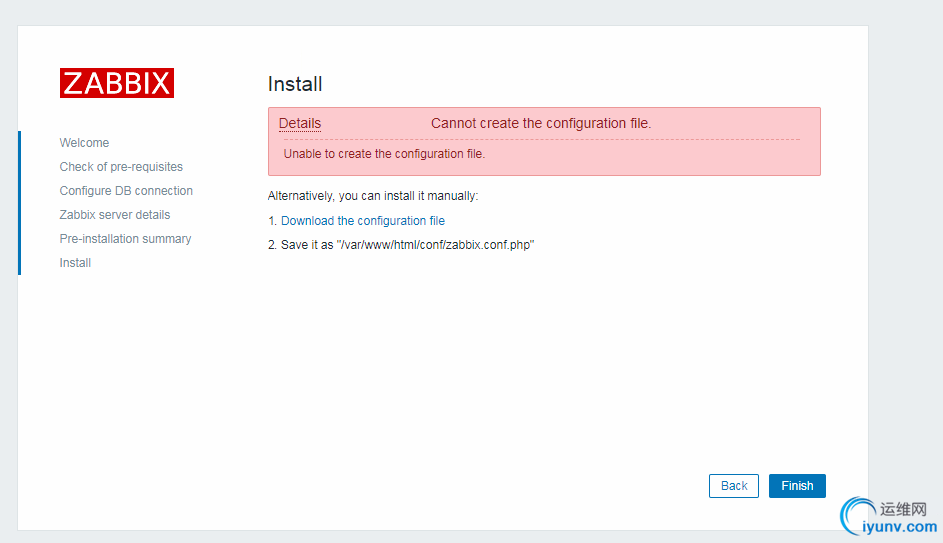

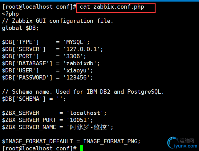

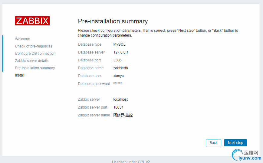

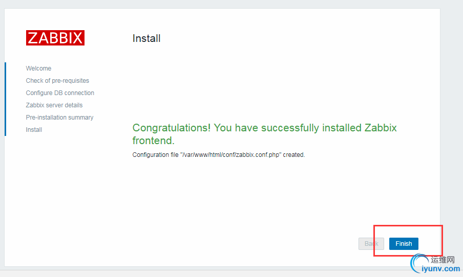

需修创建zabbix.conf.php文件,执行如下命令,或者单击“Download the configuration file”下载zabbix.conf.php文件,并将该文件上传至/var/www/html/conf/,并设置可写权限,刷新WEB页面,zabbix.conf.php内容代码如下,最后单击Finish即可:

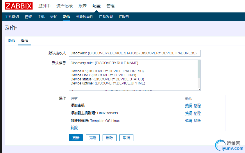

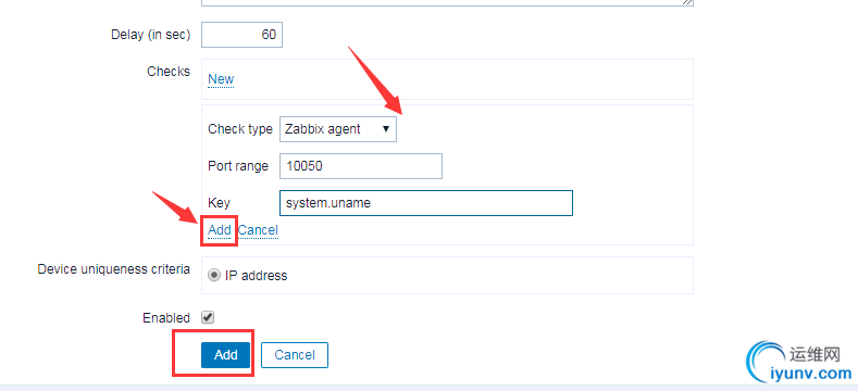

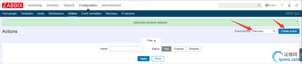

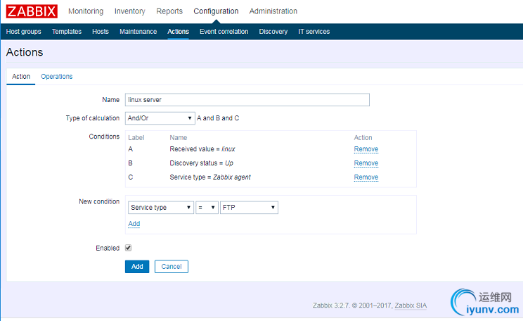

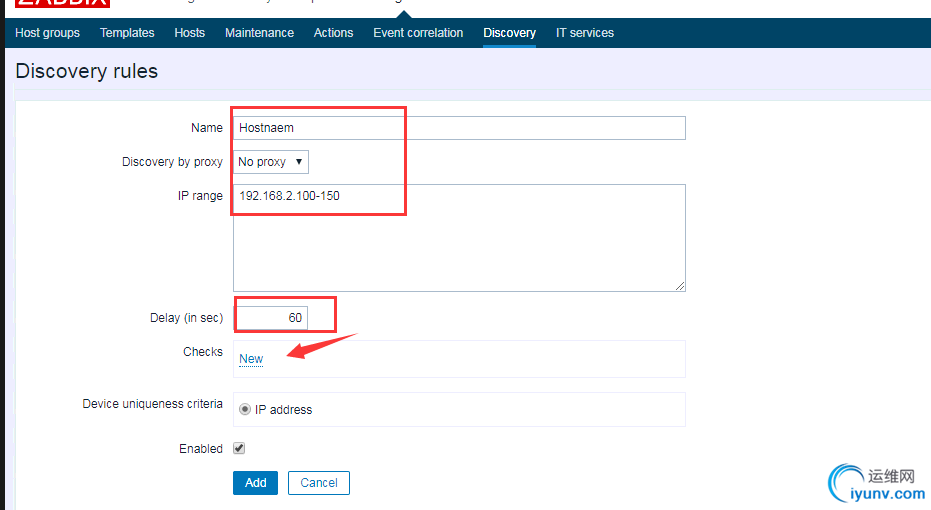

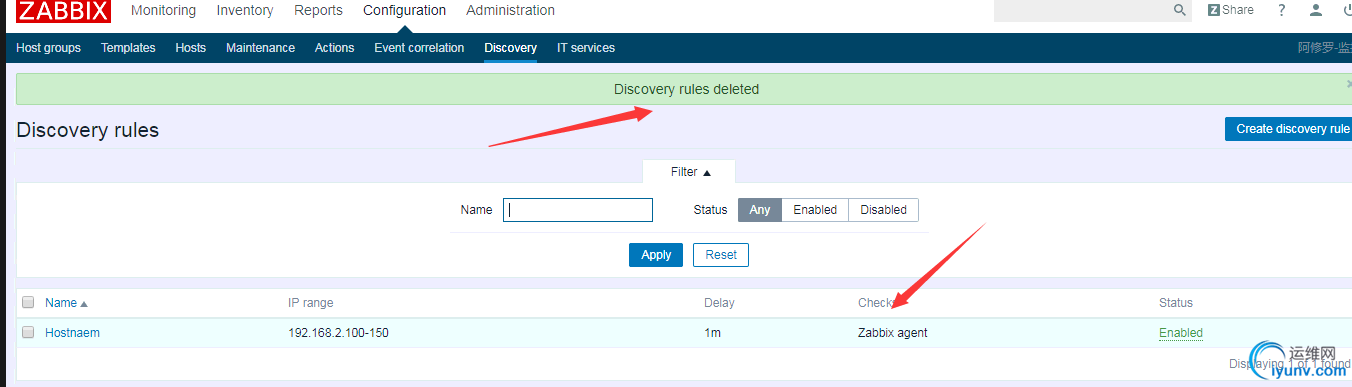

(1)         创建发现Action
  Zabbix发现规则创建完毕,客户端Agent安装完后,被发现的IP主机不会自动添加至Zabbix监控列表,需要添加发现动作,添加方法如下:
  Configurationà Actions à Event source(选择Discovery) à Create action
  添加规则时,系统默认存在一条发现规则,可以新建规则,也可以编辑默认规则,如图
