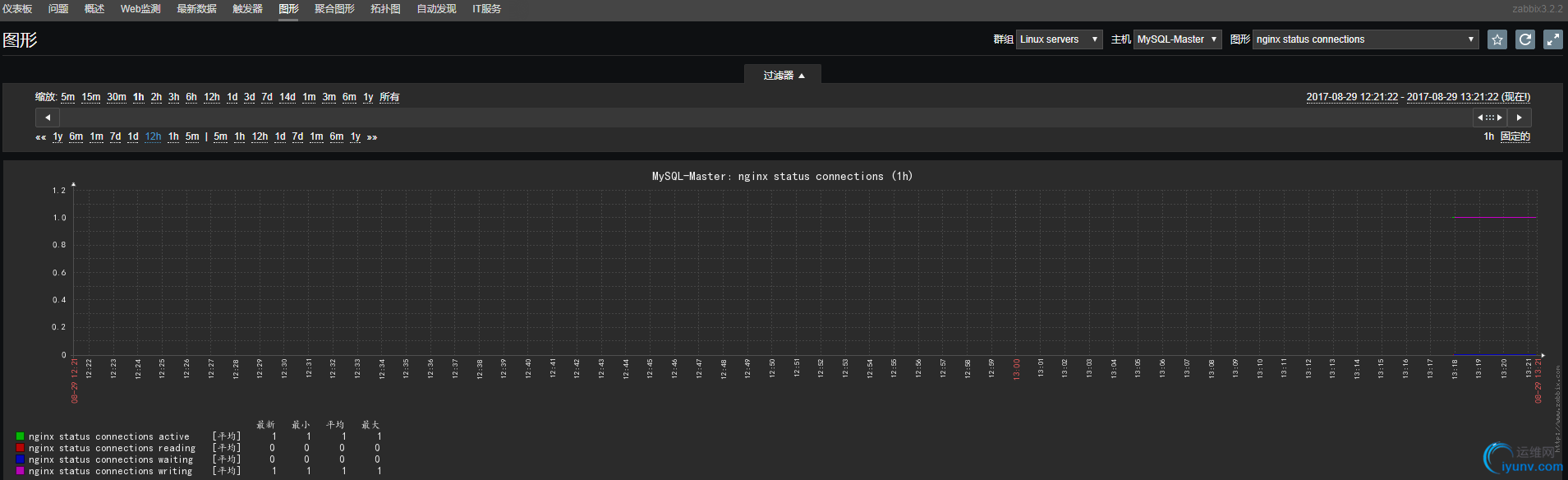

      6 zabbix服务端测试能否拿到key
      # zabbix_get -s 172.16.10.86 -k nginx.status[ping]
      7 zabbix Web端配置
      Link NGINX模板
      到了最后一个阶段,登陆zabbix管理端,link模板到nginx服务器:configuration->hosts->点击nginx所在服务器->点击template->Link new templates输入"Template App NGINX"->Add->最后点击update。
