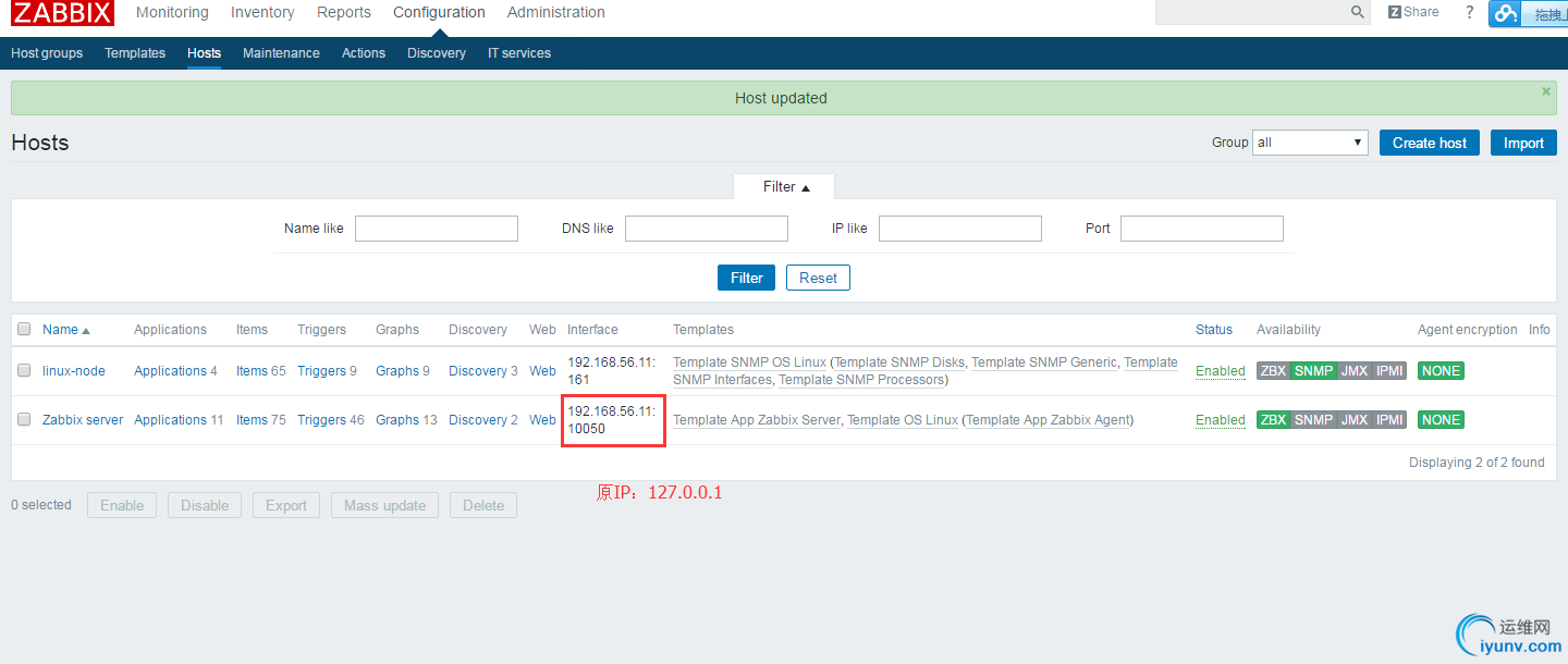

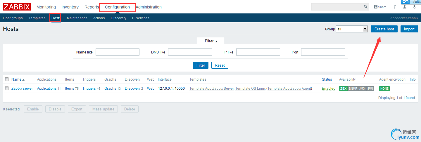

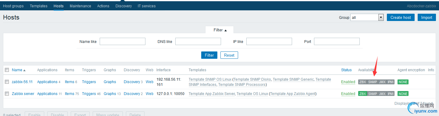

一、添加监控主机及设置
Agent可以干一些SNMP无法干的事情,例如自定义监控项
这里我们先不着急点add,还需要设置其他选项

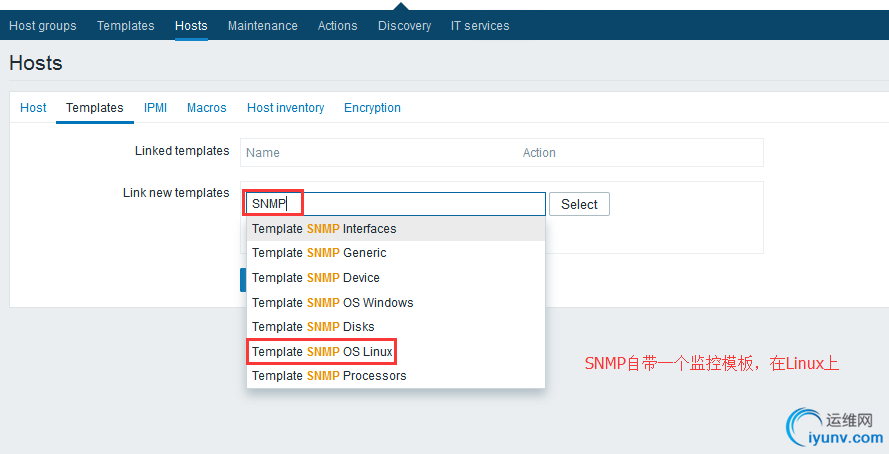

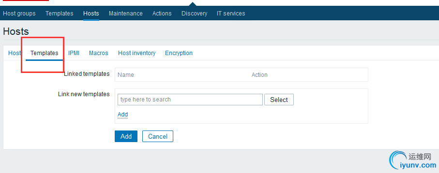

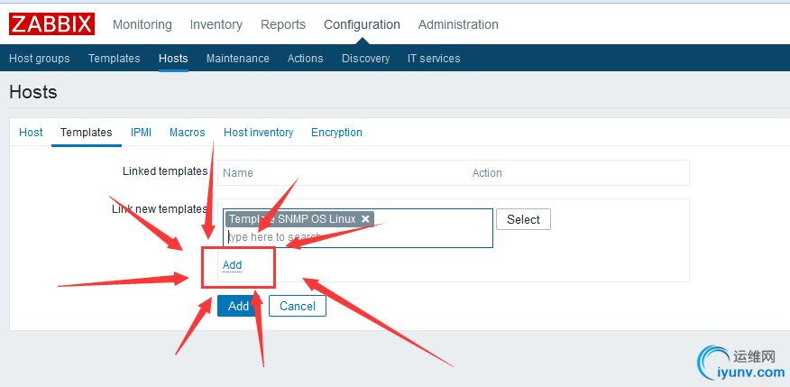

点击监控模板
  zabbix监控是由监控项组成(cpu使用率监控就是一个监控项/内存使用率就是一个监控项),如果是100台服务器就需要监控模板了。只需要将监控项和模板关联起来即可
  举个例子:我们上面主机使用的是SNMP,就可以直接搜索SNMP。提示:有的模板需要自己定义
温馨提示:请点击下面的小add 然后在点大的。否则会出现问题哦

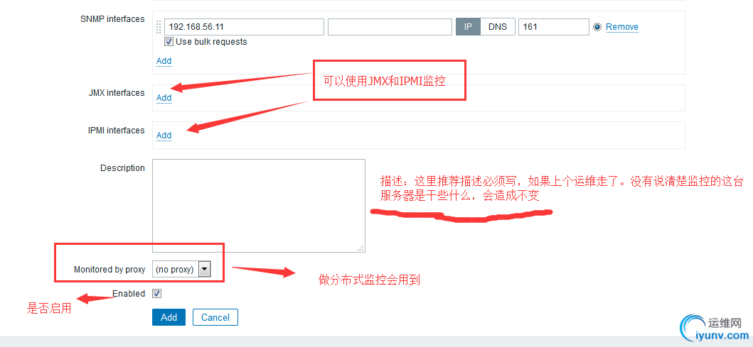

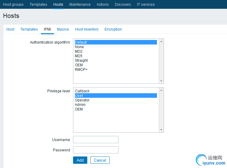

IPMI如果有的话,需要在这里写上用户名和密码

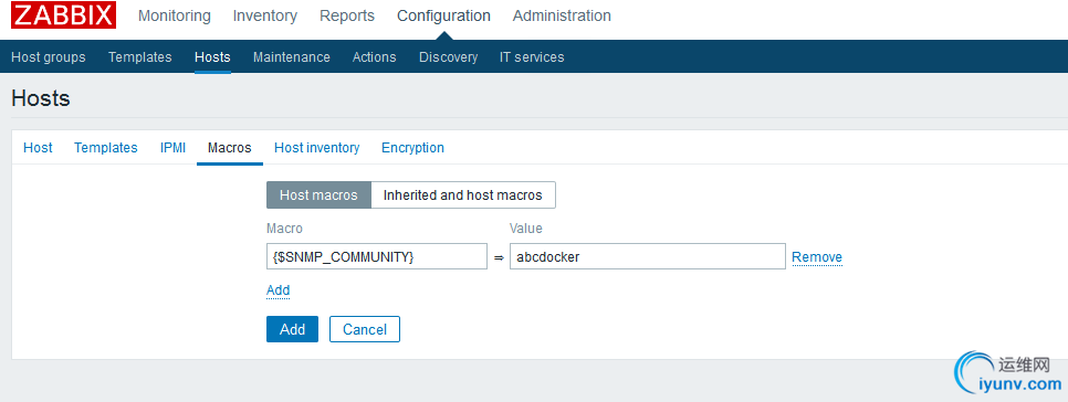

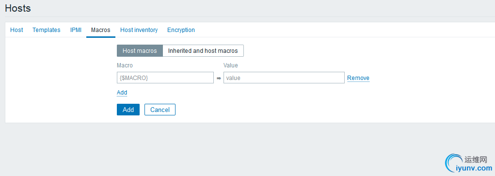

宏定义,这个宏其实就是一个变量。我们给可以给变量附一个值
因为我们设置的是SNMP,SNMP有一个团体名。并且可以设置定义
[iyunv@localhost ~]# cat /etc/snmp/snmpd.conf
rocommunity abcdocker 192.168.56.11
值:{$SNMP_COMMUNITY}

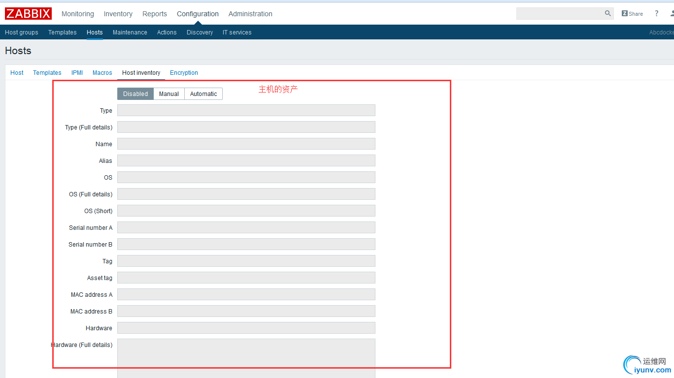

主机资产设置分为3种
  1、关闭 Disabled
  2、手动 Manual
  3、自动 Automatic (自动代表的是你在定义监控项的时候,他有一个小箭头,勾上之后监控项的值就会填写在这里)

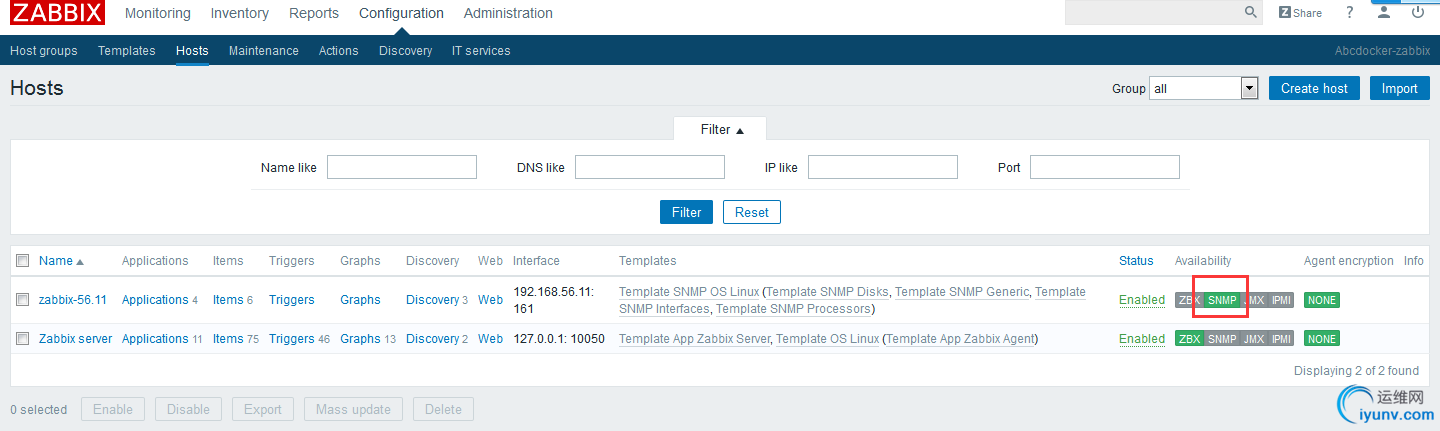

  我们这设置好模板就可以选择add了
等SNMP变绿就好了

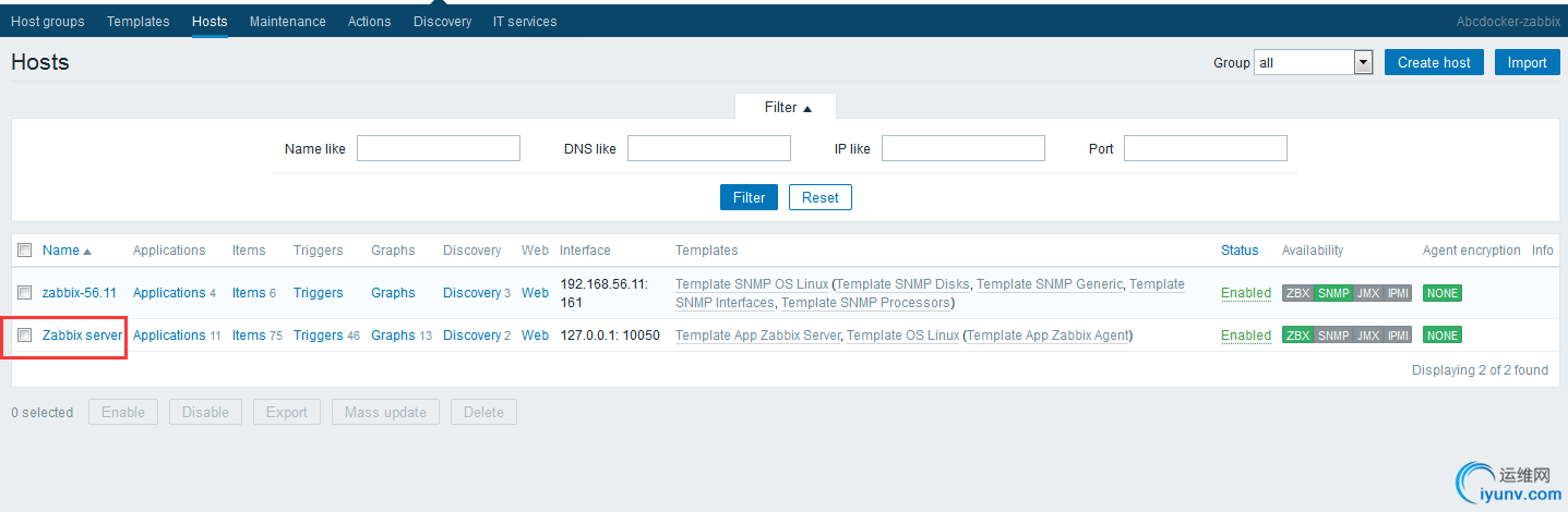

现在的状态是用SNMP进行监控了,我们只是添加了一个SNMP OS LINUX的模板,但是出现了4个。这4个链接。可以和多个模板连起来用

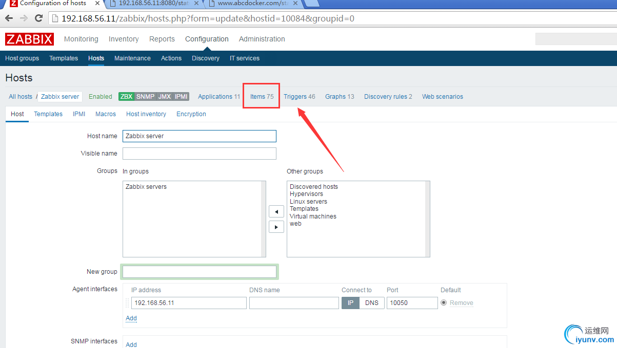

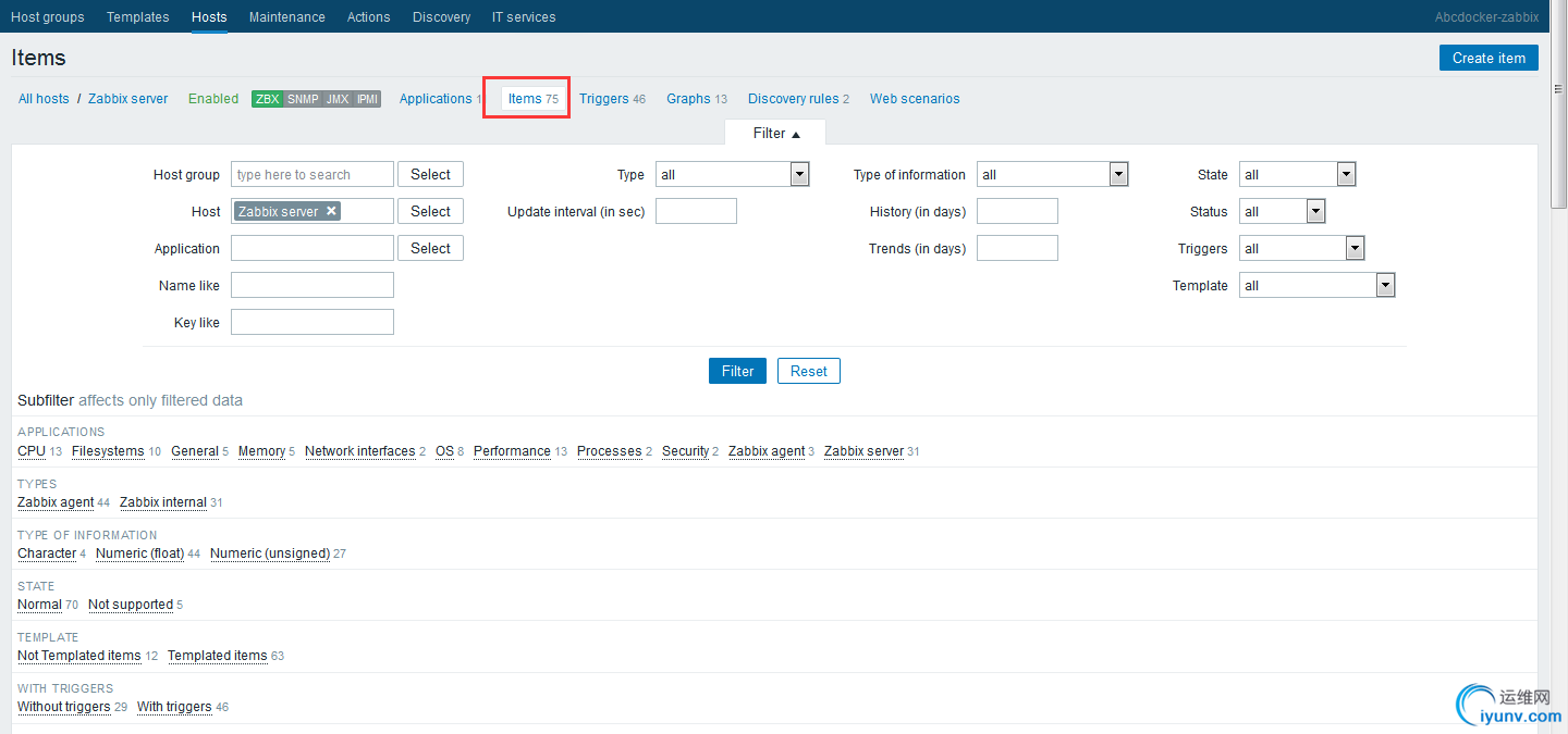

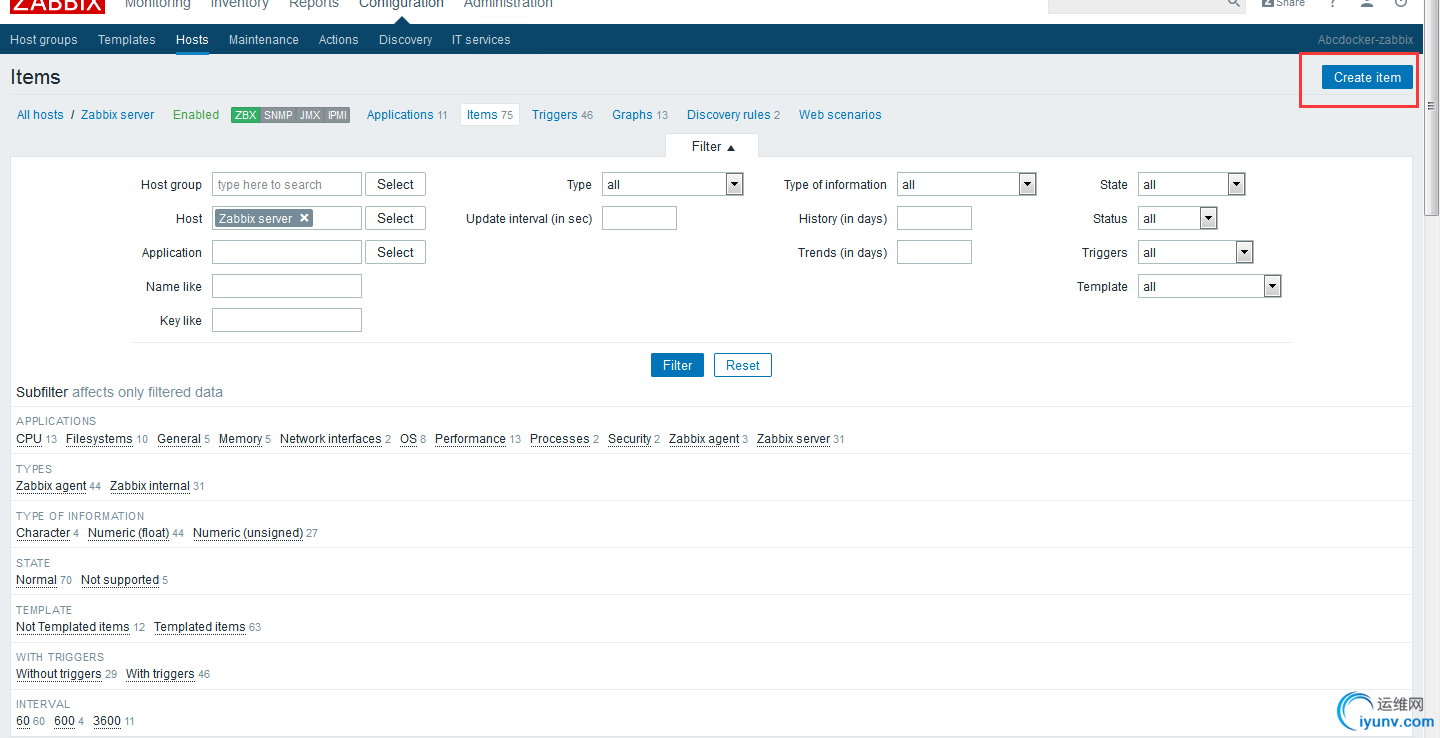

进入监控项,下面这个菜单是过滤搜索用的
下面全都是模板
  我们可以随便点击一个,这里我们新建一个监控项
点击创建

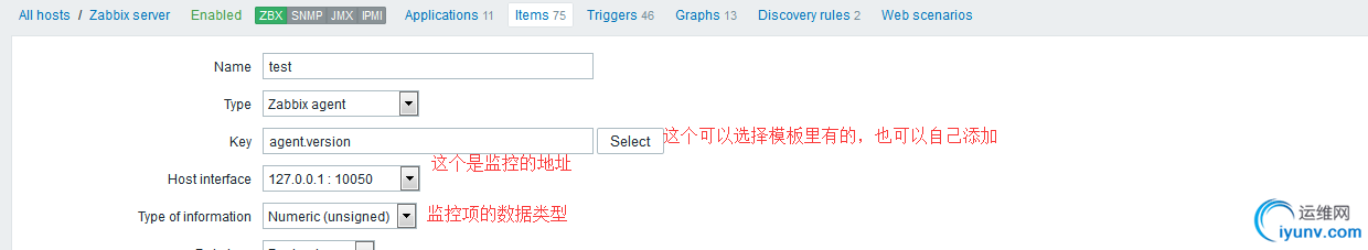

  类型选择
  Zabbix agent 被动
  Zabbix agent (active主动模式)
  Simple check 简单检测
  SNMPv1 agent ......

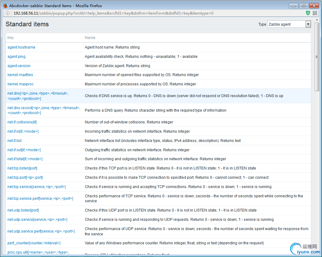

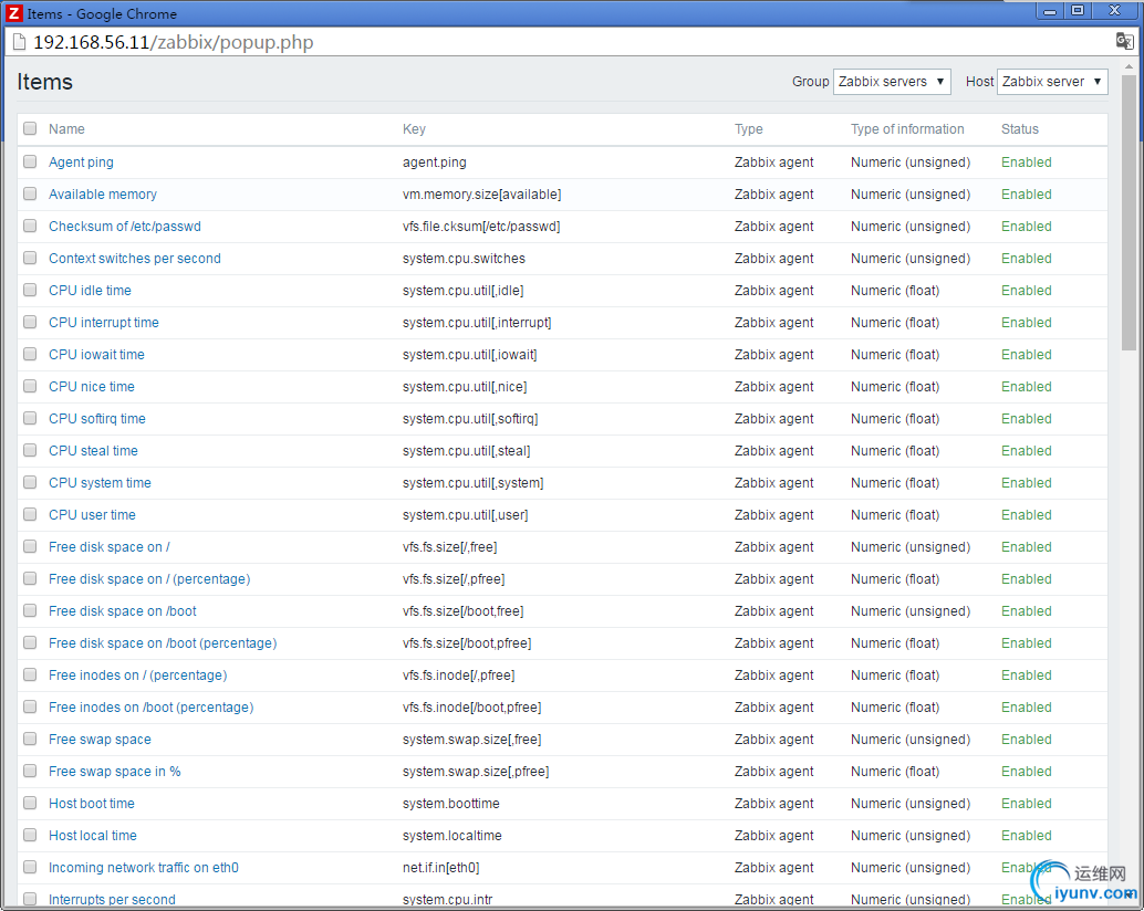

在Key这行点击Select 可以进行选择
我们随便选择一个,例如agent.version。查看agent的版本
  Numeric是无符号整数型

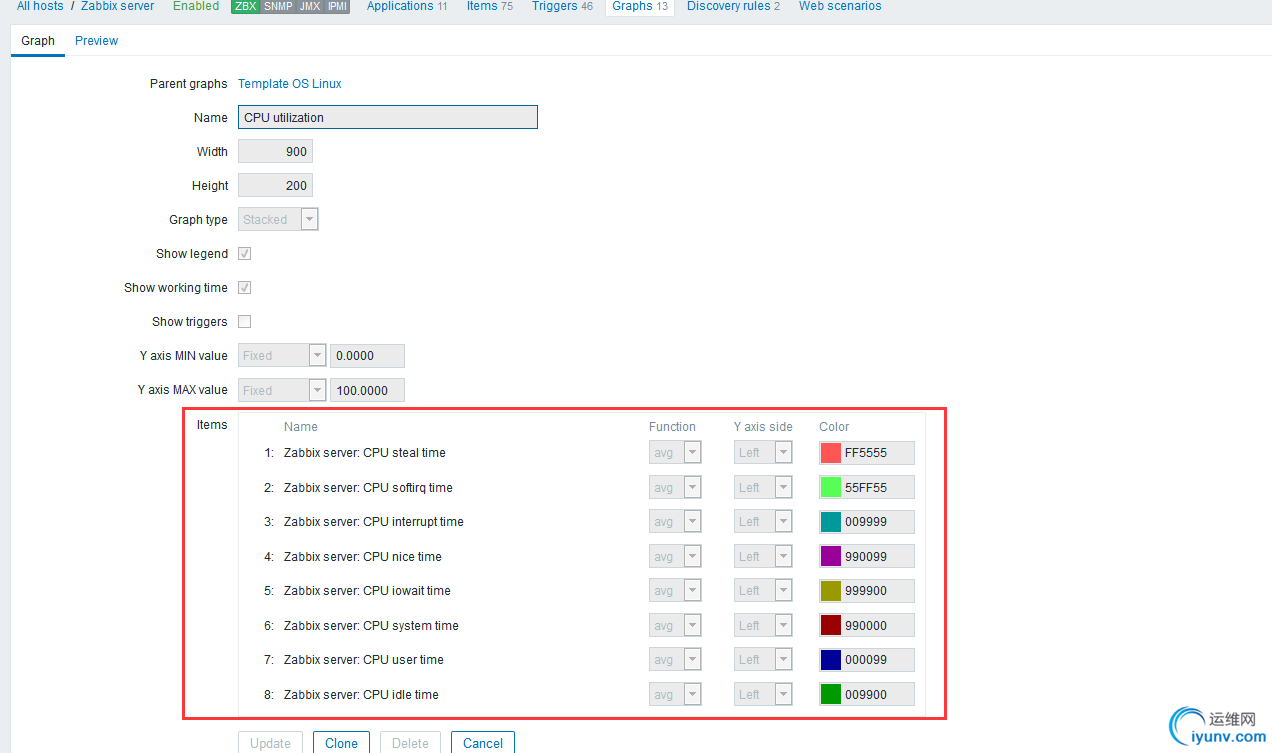

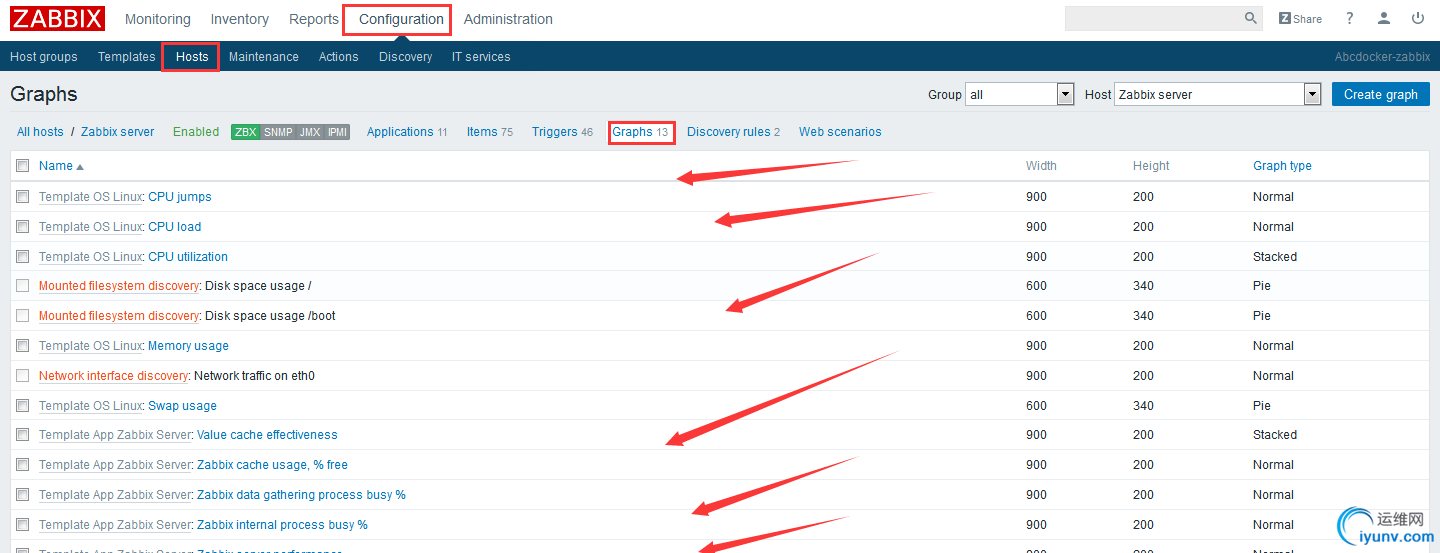

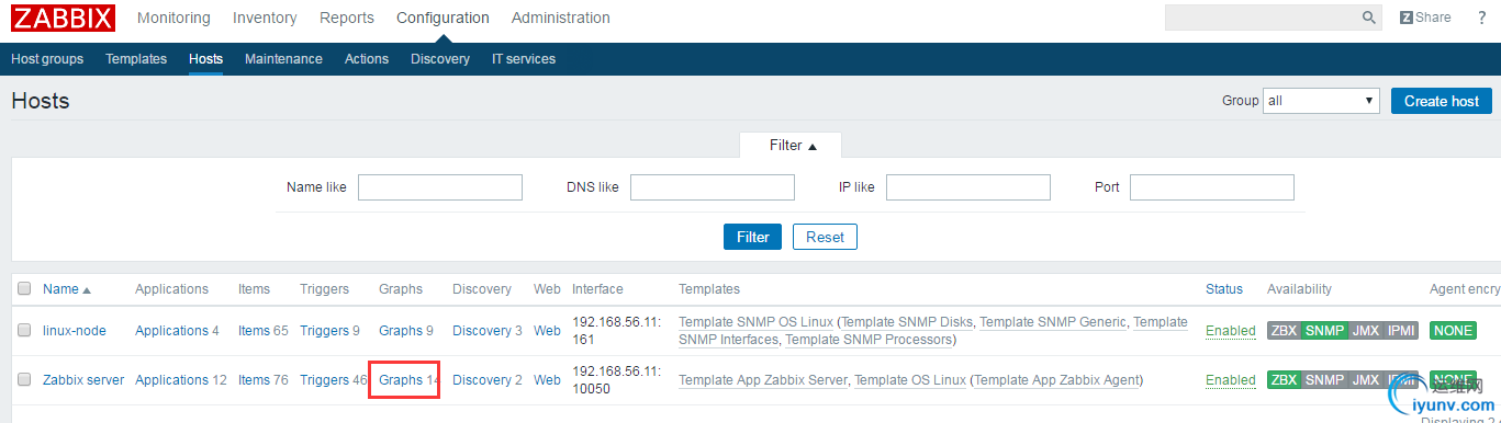

2.图形说明
Configuration----hosts----Graphs
绘图靠的是监控项,我们可以随便打开一个看看
颜色等都是可以随意设置

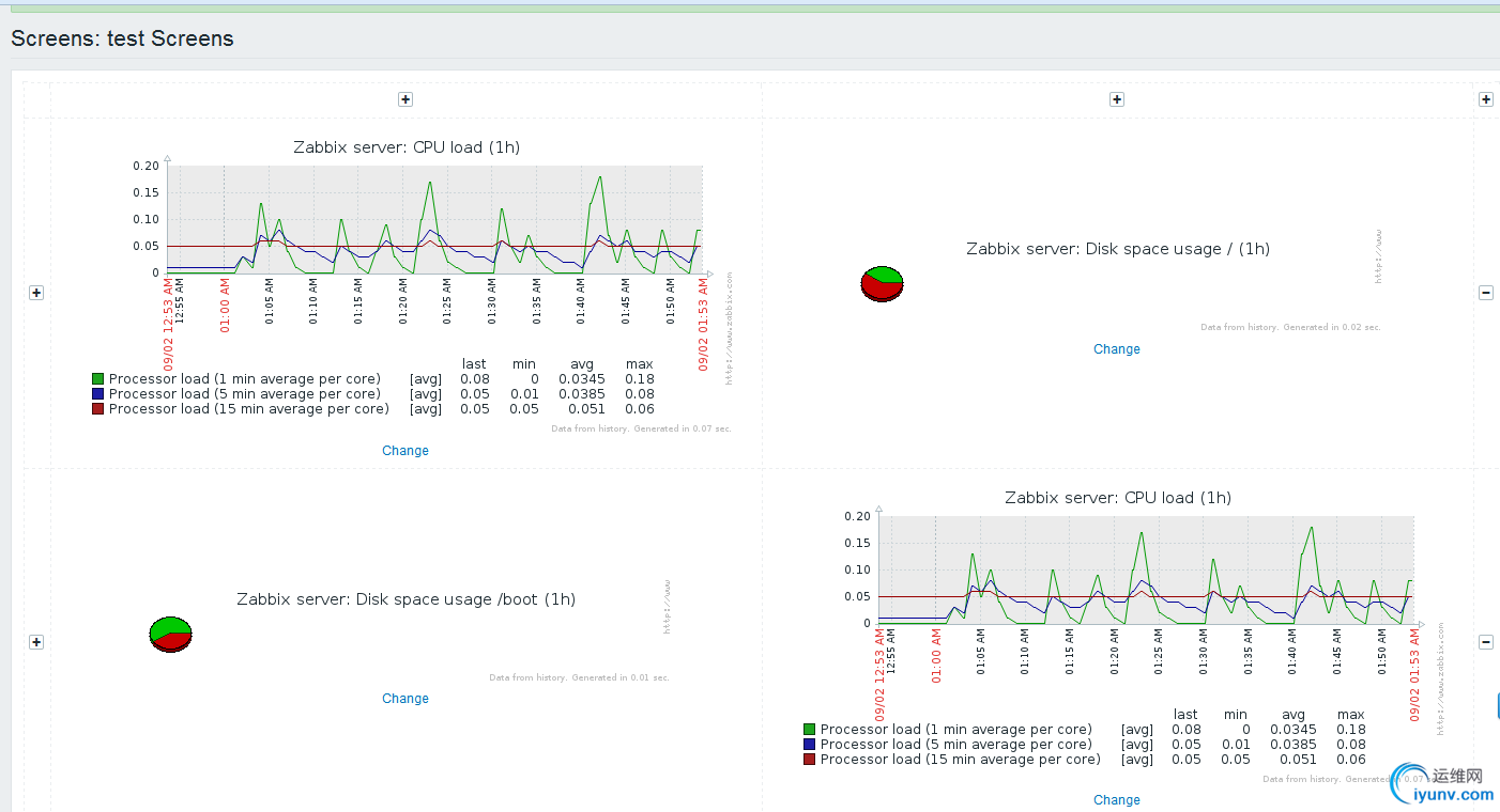

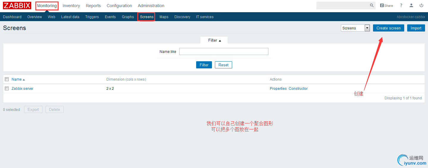

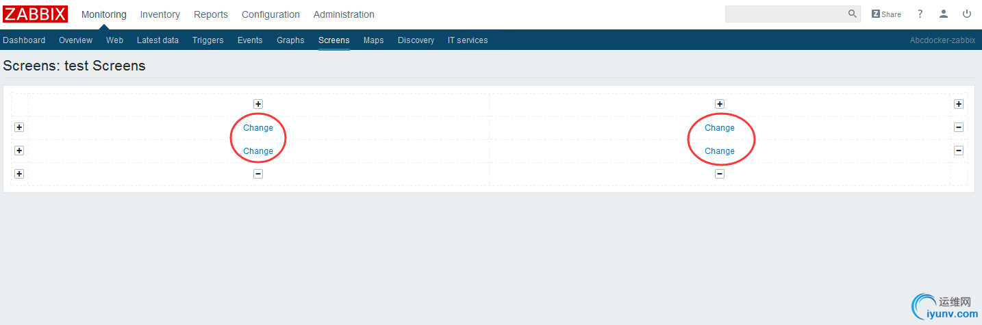

3、聚合图形screens设置
提示:因为咱们用的版本是3.0当2.4的时候需要在Configuration----下面来创建screens

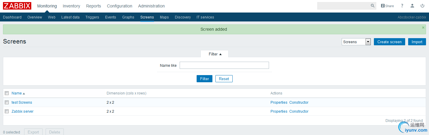

创建Screens

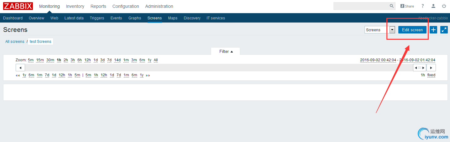

我们创建一个2*2 命名为test screens的screens
然后我们点进去
  点击编辑
点击Change进行设置
多添加几个之后就是以下结果

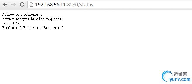

修改nginx端口并重启

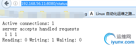

  测试:http://192.168.56.11:8080/status
  解释说明:使用zabbix来监控活动连接数,通过status状态模块为前提
  我们现在命令取出我们想要的值,例如:
[iyunv@localhost ~]# curl -s http://192.168.56.11:8080/status|grep Active|awk -F "[ ]" '{print $3}'
因为我们是监控他的活动连接数,他的活动连接数为1

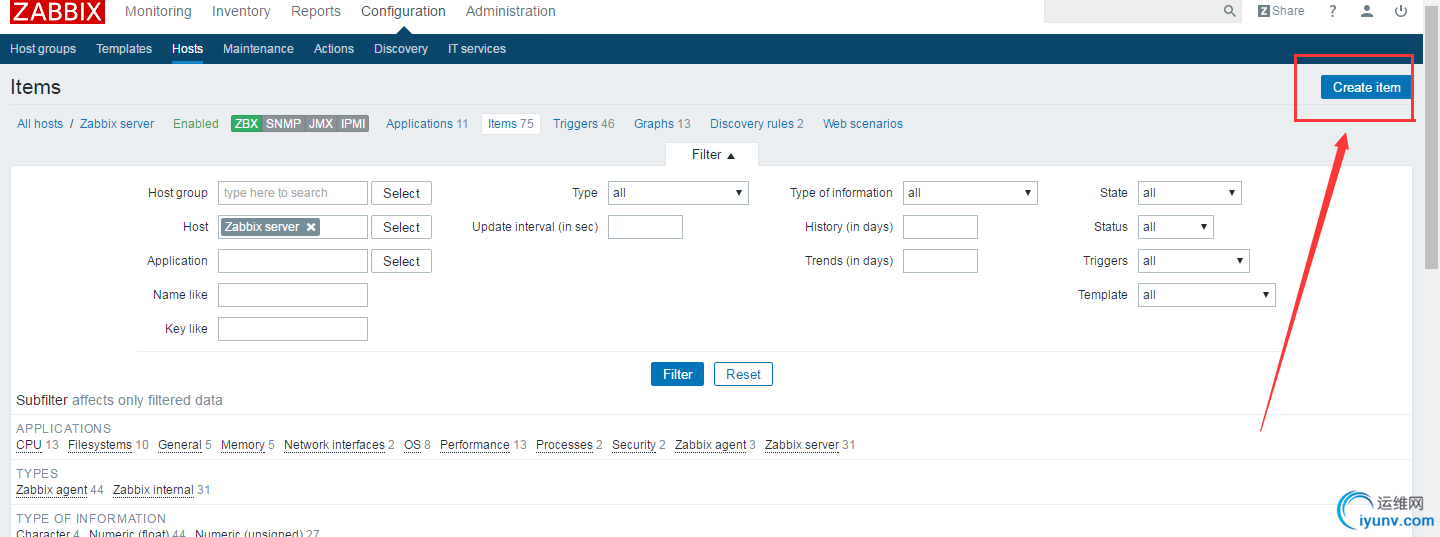

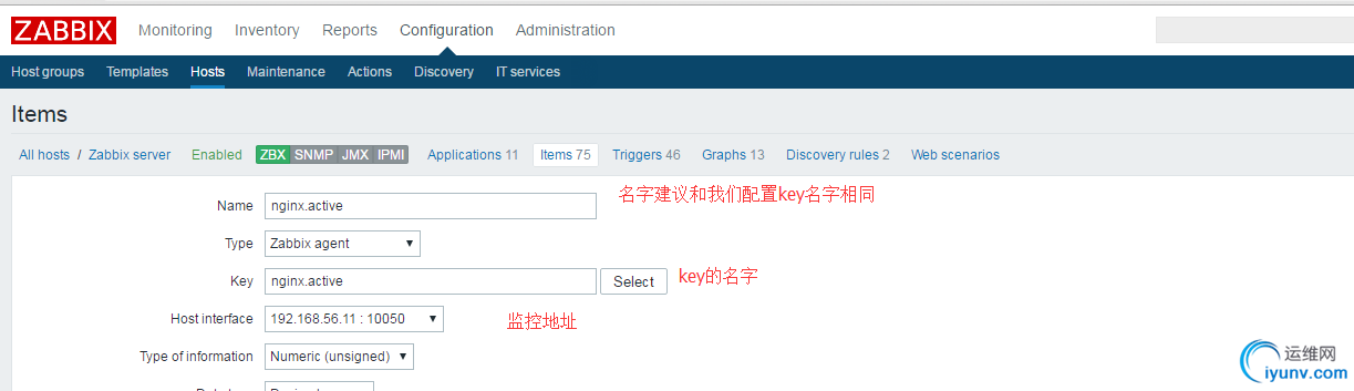

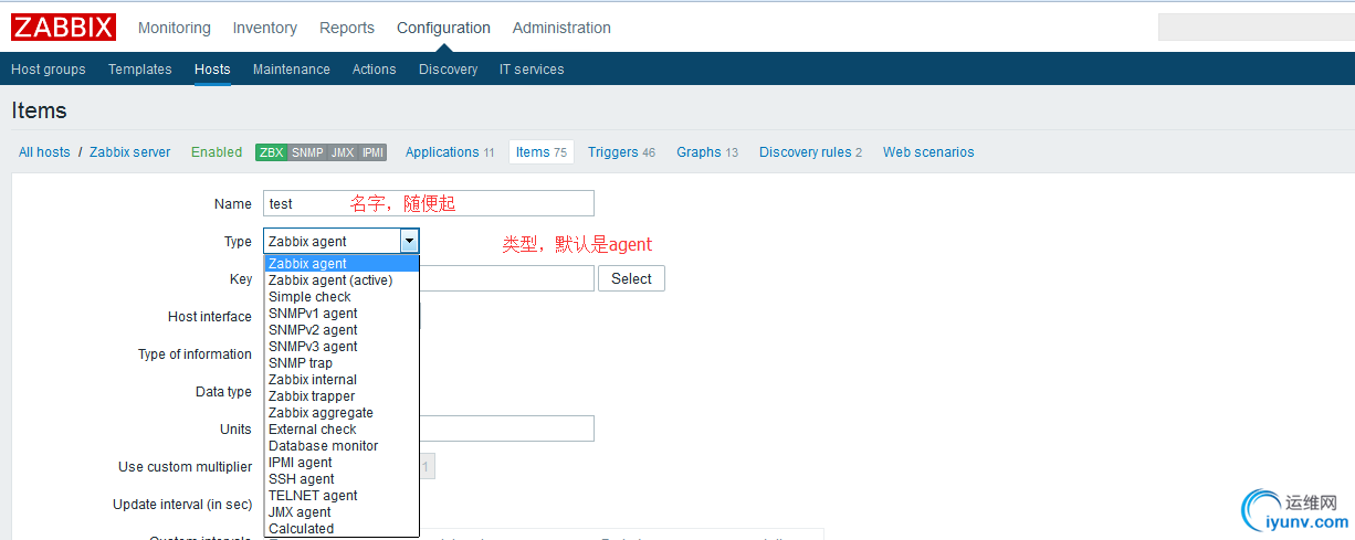

添加item
找到一个安装zabbix-agent,点击
点击items
然后添加Create item(创建item)

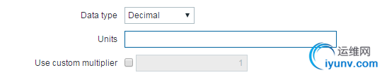

Data type:数据类型,这里我们选择Decimal。其他的基本上用不上
  Units:单位 超过1千就写成1k了。 可以在这里做一个单位的设置。默认就可以
  Use custom multiplier:如果这里面设置了一个数,得出来的结果都需要乘以文本框设定的值

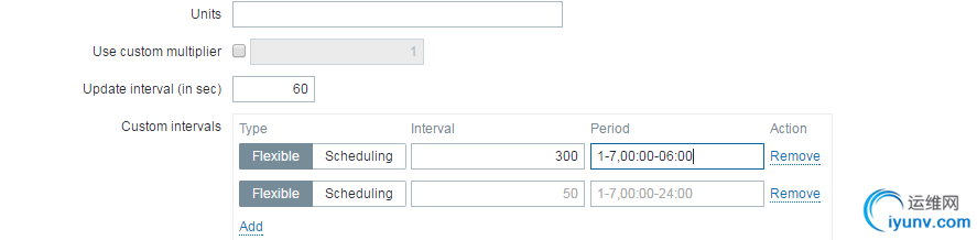

  Update interval(in sec) 监控项刷新时间间隔(一般不要低于60秒)
  Custom intervals 创建时间间隔(例如:1点-7点每隔多少秒进行监控)格式大致为:周,时,分
  History storage period 历史数据存储时间(根据业务来设置,默认就可以)
  Trend storage period 趋势图要保存多久

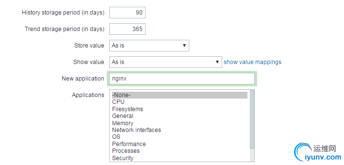

  New application 监控项的组
  application 选择一个监控项组

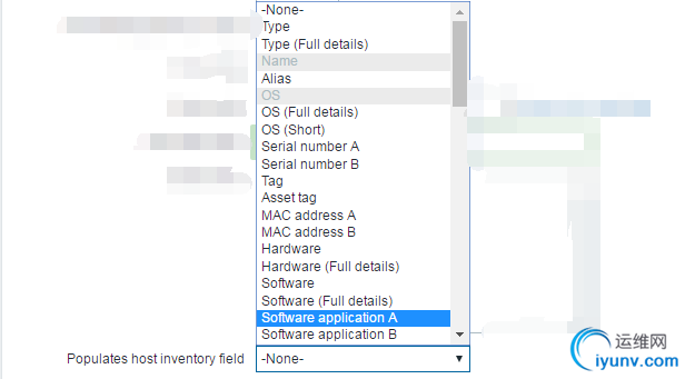

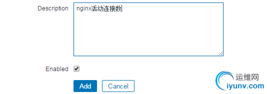

  Populates host inventory field 资产,可以设定一个监控项。把获取的值设置在资产上面
描述!必须要写。 要不你就是不负责任

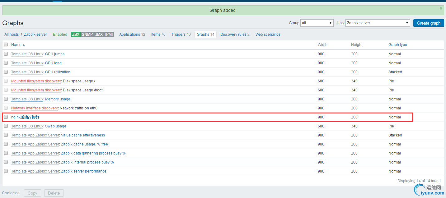

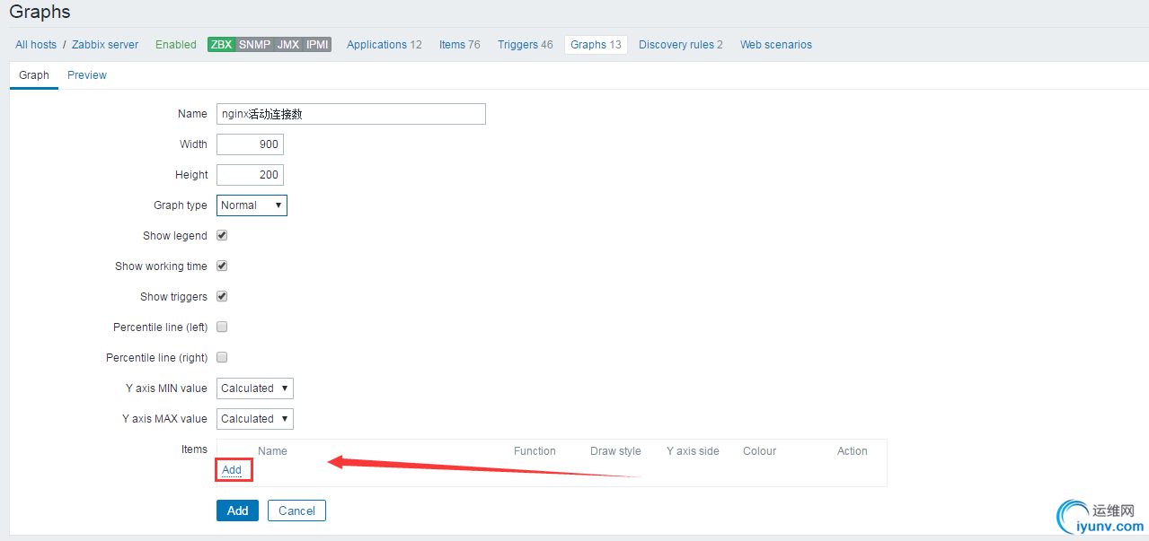

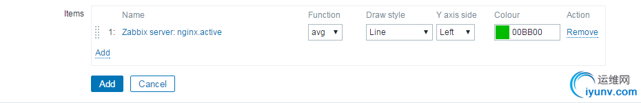

自定义图形
  Width:宽度
  Height:高度
  Graph type:图形类型
  其他默认即可
然后我们点击Add添加Items监控项,找到我们刚刚设置的服务器
然后找到我们刚刚添加的监控项
还可以选择颜色,添加其他的很多设置。不细说

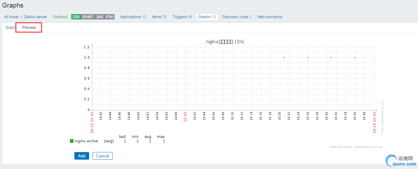

点击Prewview可以进行预览,如果出现字符乱码可以阅读我们另一篇文章(zabbix默认不支持中文)
  确定没有问题,选择下方Add即可
出现我们添加的

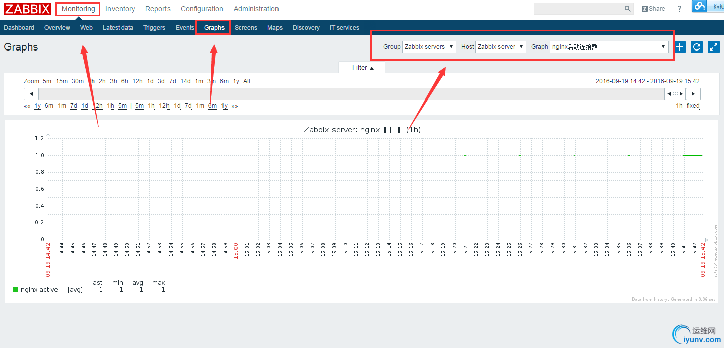

需要在Monitoring--->Graphs--->选择我们添加的主机即可

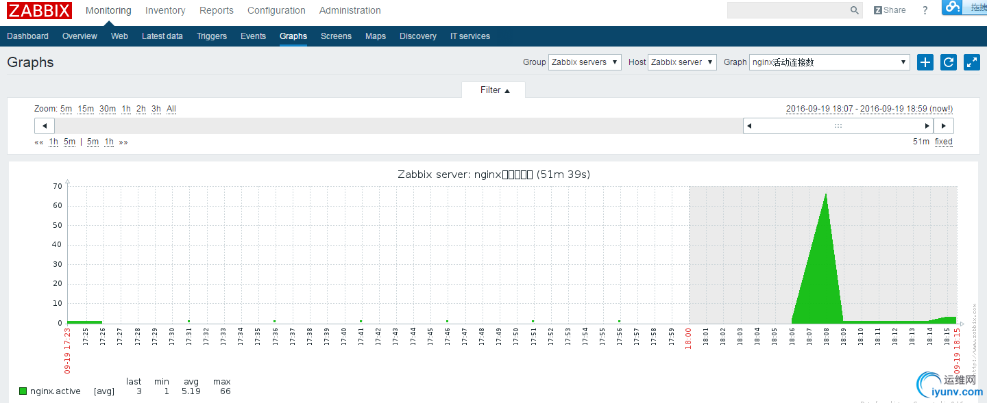

  接下来我们需要进行测试:
  测试前:
  使用ab测试工具进行测试,设置100万并发进行访问
[iyunv@linux-node1 ~]# ab -c 1000 -n 1000000 http://192.168.56.11:8080/
This is ApacheBench, Version 2.3 <$Revision: 1430300 $>
Copyright 1996 Adam Twiss, Zeus Technology Ltd, http://www.zeustech.net/
Licensed to The Apache Software Foundation, http://www.apache.org/
Benchmarking 192.168.56.11 (be patient)
测试后:
  我们可以查看zabbix监控图标
我们中间设置了间隔60秒,说明每隔60秒我们进行获取一次
  我们可以设置它的方式显示
  找到Graph选择类型,Stacked是堆叠显示,其他的大家可以自行百度。不细说

我们可以让多个图标显示在一个图片上

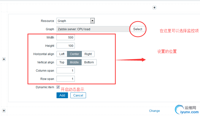

点击我们创建一个聚合图形(screens)
点击进去
点击编辑
选择item添加的地方,因为上面创建聚合图形的时候我们选择了2X2 所以这里会显示2个
找到相对应的添加即可
  我们可以多添加几个
  结果如上图显示
