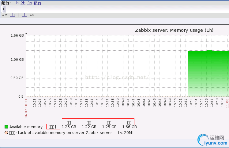

  搭建完成Zabbix监控服务器之后,切换到中文语言,图表展示出现乱码,如图所示

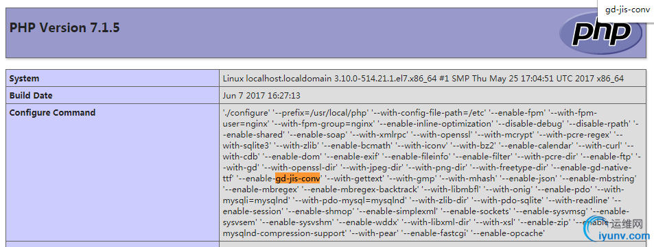

  按照网上流传的上传windows下的字体的方法,还是不行,最后发现是PHP编译时的问题:
  php在编译时开启了-enable-gd-jis-conv,问题原因:
  如果PHP编译时启用–enable-gd-jis-conv选项的话,那么非ASCII字符(例如汉字、拼音、希腊文和箭头) 会被当成EUC-JP编码 (phpinfo中美其名曰“支持JIS编码的字体”), 从而导致乱码(由于西文字体没有假名或汉字,一般表现为全部是方框)。imagettftext()函数是将字符写入到图片的函数,这个问题就是由这个函数导致的;
  所以要解决这个问题就有两种方式:
  第一种重新编译安装php,禁用-enable-gd-jis-conv选项,这种方式代价较大;
