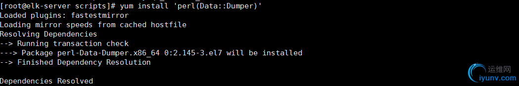

  如果初始化数据的时候出现下面错误的时候:
  解决方式:
yum install 'perl(Data::Dumper)' -y #因为yum的prel包中没有Dumper.pm文件。这时候只要执行以下命令就可以手动下载Dumper.pm文件
  然后继续初始化:
/usr/local/mysql/scripts/mysql_install_db --user=mysql --basedir=/usr/local/mysql --datadir=/usr/local/mysql/data &
