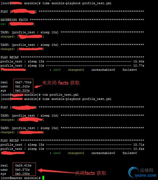

关闭 gathering facts
  如果您观察过 ansible-playbook 的执行过程中,您会发现 ansible-playbook 的第 1 个步骤总是执行 gather facts,不论你有没有在 playbook 设定这个 tasks。如果你不需要获取被控机器的 fact 数据的话,你可以关闭获取 fact 数据功能。关闭之后,可以加快 ansible-playbook 的执行效率,尤其是你管理很大量的机器时,这非常明显。关闭获取 facts 很简单,只需要在 playbook 文件中加上“gather_facts: no”即可。如下
- hosts: 172.16.64.240
gather_facts: no
  remote_user: liheng
  sudo: yes
  roles:
  - {role: profile_test}
  好的,来看关闭前后的执行时间变化。
图 2. 关闭 gather_facts 前后的执行变化
DSC0001.jpg   关闭前后,执行时间相关 1 秒,因为我这里只有一台机器,所以时间差距并不是很明显。不过,从这个例子也可以看出,关闭 facts 获取后,执行速度是快了的。
