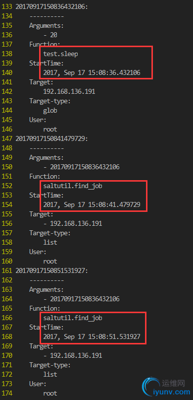

1.演示fetch-job
  在191主机上执行test.sleep 20,然后通过salt-run查看
  通过salt-run jobs.list_jobs 查看上一步中执行的任务
  分析:其中第一个标注中,是执行的test.sleep 20秒任务,然后在5s之后,也就是15:08:41时候,触发了一个find_job。此时,find_job成功找到job,所以没有返回。第三个标注中,触发了第二个find_job,在这个job之后没有find_job任务了(find_job在没有找到job时,不继续执行了),可以认为这个find_job是没有找到job了。

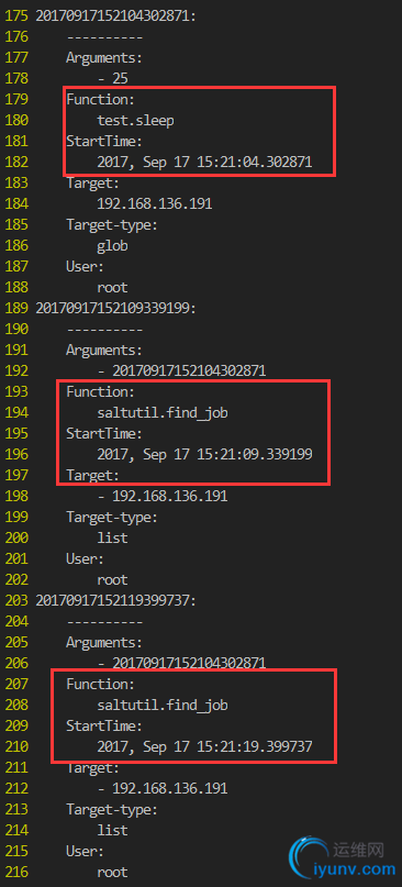

  补充测试,下面一个是执行test.sleep 25秒的结果,分析同上。
