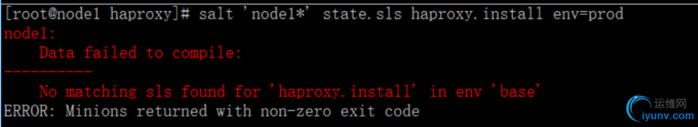

  salt默认是从base环境下面进行查找sls文件(如果没有添加到top.sls文件中),于是需要如下操作来执行install这个sls文件:
  salt 'node1' state.sls haproxy.install env=prod 这种报错
  查找文档:salt.modules.state.sls(mods, saltenv=None, test=None, exclude=None, queue=False, env=None, **kwargs)
  于是解决办法为:salt 'node1' state.sls haproxy.install saltenv=prod
