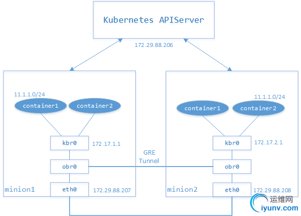

  本文通过实际操作来演示Kubernetes的使用,因为环境有限,集群部署在本地3个ubuntu上,主要包括如下内容:
  • 部署环境介绍,以及Kubernetes集群逻辑架构
  • 安装部署Open vSwitch跨机器容器通信工具
  • 安装部署Etcd和Kubernetes的各大组件
  • 演示Kubernetes管理容器和服务

172.29.88.208  在详细介绍部署Kubernetes集群前,先给大家展示下集群的逻辑架构。从下图可知,整个系统分为两部分,第一部分是Kubernetes APIServer,是整个系统的核心,承担集群中所有容器的管理工作;第二部分是minion,运行Container Daemon,是所有容器栖息之地,同时在minion上运行Open vSwitch程序,通过GRE Tunnel负责minions之间Pod的网络通信工作。

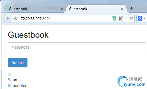

4.3 创建Frontend Pod和Frontend服务

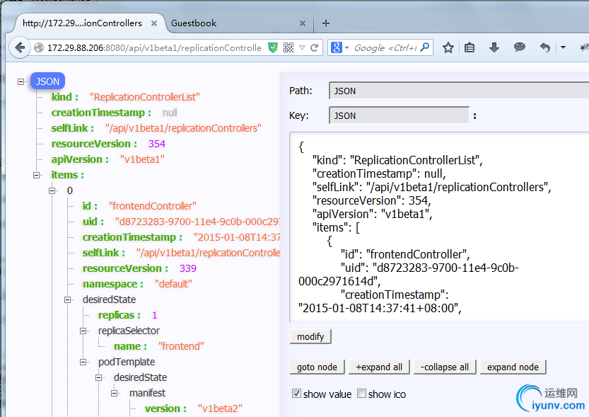

  前面2步都是guestbook的redis数据存储,现在部署应用:(修改frontend-controller.json的replicas为2)
# kubecfg -h http://172.29.88.206:8080 -c frontend-controller.json create replicationControllers
# kubecfg -h http://172.29.88.206:8080 -c frontend-service.json create services
# kubecfg -h http://172.29.88.206:8080 list pods

  在浏览器访问api:http://172.29.88.206:8080/api/v1beta1/replicationControllers 。
  etcd做服务发现,可以通过api访问其内容,访问http://172.29.88.206:4001/v2/keys/registry/services/endpoints/default,得到json格式数据。

  浏览器访问留言簿
  在浏览器打开http://${IPAddress}:8000,IPAddress为PHP容器运行的minion的IP地址,其暴漏的端口为8000,这里IP_Address为172.29.88.208。打开浏览器会显示如下信息:
  你可以输入信息并提交,然后Submit按钮下方会显示你输入的信息:
  由于前端PHP容器和后端Redis master容器分别在两台minion上,因此PHP在访问Redis master服务时一定得跨机器通信,可见Kubernetes的实现方式避免了用link只能在同一主机上实现容器间通信的缺陷。
