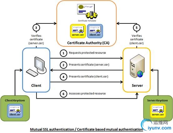

  Kubernetes的认证方式也是如OpenStack或者AWS一样,是通过Token和PKI进行认证的。
  所谓Token的方式就是在服务端配置一个很长的字符串,在客户端请求的时候带上这个字符串,两面匹配了,认证就通过了。
  而PKI的方式复杂一些,PKI是Public Key Infrastracture,也即通过证书的方式进行认证。
  为什么叫做PKI呢?在出现Public Key和Private Key对这种方式之前,人们一直用的是对称加密的方式,客户端和服务端共享一个Private Key,两面对上了,就算认证通过了,但是如何传输,交换,约定这个Private Key是一个大问题,一旦在公网上传输,一定有可能被窃取,一旦泄露了,就被黑了。
  后来就发明了Public Key和Private Key也即公钥和私钥对体系,因为以前是没有公钥的,所以这个体系叫做Public Key Infrastracture。
  私钥是放在用户自己手里的,不能够在公网上进行传播,私钥千万不能丢,丢了就要赶紧换一个。而公钥是可以随便放在公网上的任何地方的。所以客户端和服务器各自抱着自己的私钥,然后拿到对方的公钥,私钥加密的只有对应的公钥可以解密,实现了相互的安全通信。
  然而公钥可以随便放在网上,如何能够保证公钥能够被信任,不被篡改呢?就需要一个权威机构对这个公钥进行盖章,盖过章的就叫做Certificate,就像你的毕业证书被你的学校盖章了一样。权威机构成为CA,CA会有很多个级别,最低的级别叫Self-signed Certificate,也就是没啥权威机构盖章,我自己给自己盖章,只要我自己足够牛,例如订票网站12306,你添加他的证书的时候,浏览器会说不信任,但是没关系,你可以强行信任,不信任他你信任谁呢?还有更高级别的CA,一级一级盖章上去。
  这也是为什么Kubernetes的X509 Client Certs这种认证方式配置的是--client-ca-file=SOMEFILE。

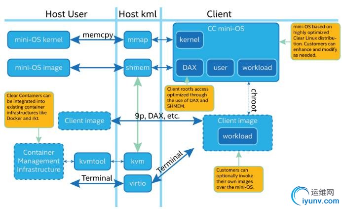

  好了下载了镜像,可以运行容器了,刚才说了,容器是隔离性不好的,是否需要采用隔离性好的容器实现呢?
  当前业内有两种主流的实现方式,其实都是基于加一层微内核虚拟机来做这件事情的。
  其中一个是著名的Hyper,加了一层虚拟化层如下图。
  他容器的创建过程是先启动一个虚拟机,然后将Docker的rootfs映射进去,然后再启动容器。
  另外就是Intel出的Clear Container。
  在V1的时候,使用的是kvmtool。
  在V2的时候,用的是qemu-lite
  都是非常轻量级的虚拟化。
