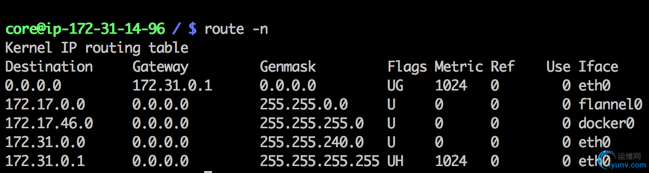

  第三个问题,为什么在发送节点上的数据会从docker0路由到flannel0虚拟网卡,在目的节点会从flannel0路由到docker0虚拟网卡?
  我们来看一眼安装了Flannel的节点上的路由表。下面是数据发送节点的路由表:
  这个是数据接收节点的路由表:
  例如现在有一个数据包要从IP为172.17.18.2的容器发到IP为172.17.46.2的容器。根据数据发送节点的路由表,它只与 172.17.0.0/16匹配这条记录匹配,因此数据从docker0出来以后就被投递到了flannel0。同理在目标节点,由于投递的地址是一个容 器,因此目的地址一定会落在docker0对于的172.17.46.0/24这个记录上,自然的被投递到了docker0网卡。
