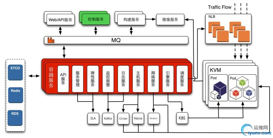

  架构如下:
  网易开发了自己的一个容器服务平台,将OpenStack的IaaS层和Kubernetes容器层深度融合起来,从而实现一个完整的公有云体系。从图中可以看出,容器服务平台会调度OpenStack的计算服务Nova来创建KVM虚拟机,然后调用Cinder进行云盘的创建于挂载,调用Neturon进行网络的创建与连接,然后调用Kubernetes进行容器创建,还可以调用NLB挂载负载均衡器。

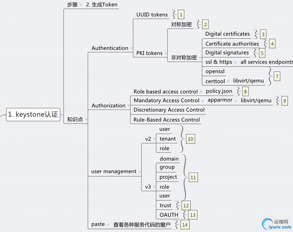

  第一:AAA,也即我们常说的Authentication,Authorization,Account。
  所谓的Authentication认证,就是验证我是不是我,Authorization鉴权就是审核,虽然我是我,但是我都没有这个权利做这个事情。
  Authentication一般有两种方式,一个是对称加密的方式,也即用一个Token,客户端和服务端都用这个Token进行加密和解密,一个是非对称加密的方式,也即使用PKI,使用certificate的方式。
  AWS也是有这两种方式。

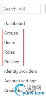

  另外Authorization,则常用的是Role based access control。
  有用户,角色,租户的概念。
  例如AWS里面有

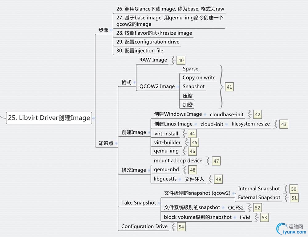

  第四:nova-compute真正干活的人接收到请求,调用libvirt创建虚拟机
  第五:libvirt是真正的创建虚拟机的工具,先要下载虚拟机镜像
  第六:libvirt开始定义KVM的启动参数

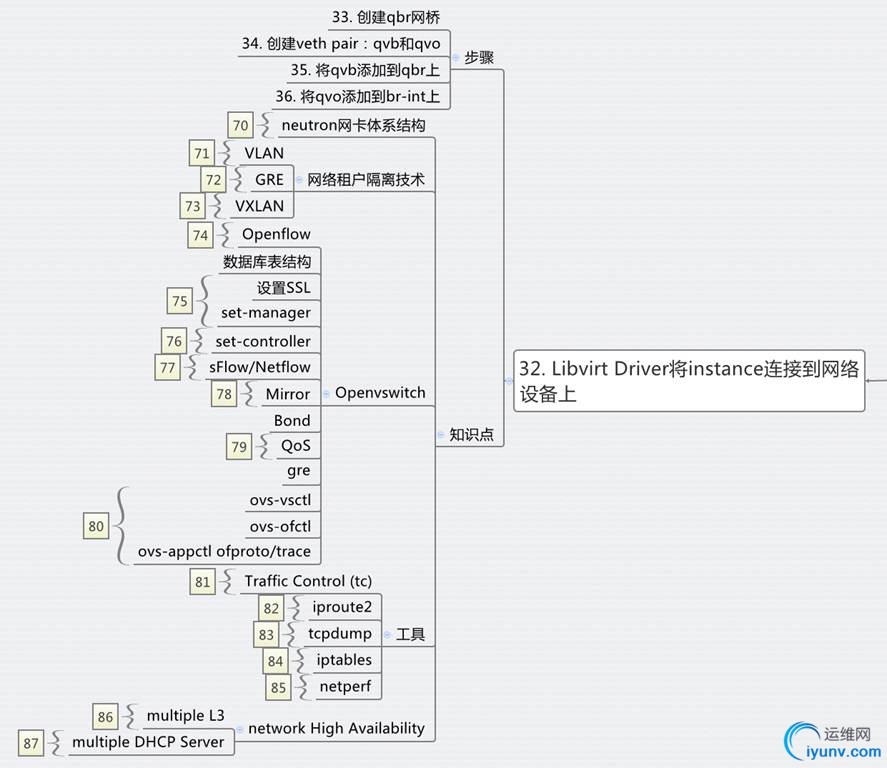

  第七:libvirt开始给KVM创建网络设备

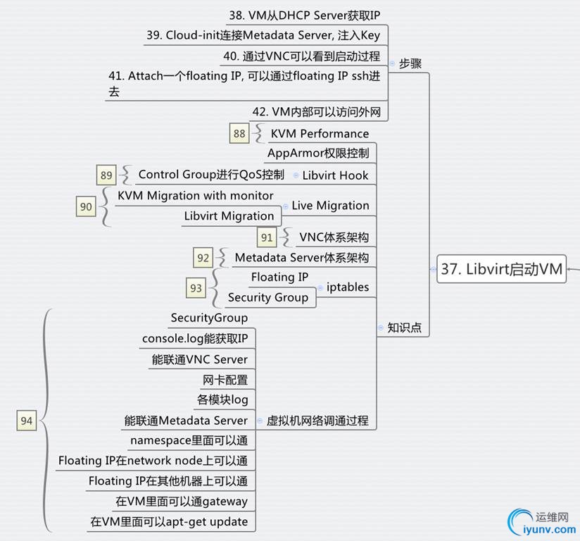

  第八:libvirt启动KVM,这里一般会用到Cgroup对KVM的资源使用进行控制
  第九:调用Cinder为虚拟机创建存储,后端一般用Ceph
