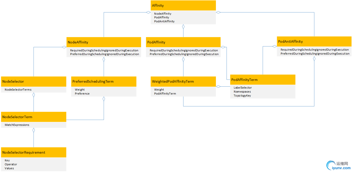

  我们先来看看1.6版本中Pod相关的几个核心结构体:
  在1.6版本中,PodSpec结构体中新增了四个属性,分别是AutomountServiceAccountToken、Affinity、SchedulerName、Tolerations。其中Affinity属性对应结构体Affinity,负责节点亲和性/反亲和性特性和Pod亲和性/反亲和性特性;Tolerations属性对应结构体Toleration,负责污点和容忍特性;SchedulerName属性就是这篇文章要介绍的多个调度器配置变化。其中结构体Affinity和结构体Toleration在1.5版本中已经存在了,但是并不是通过PodSpec结构体中Affinity和Tolerations两个属性进行关联的。
  对于1.6中亲和性/反亲和性相关结构体,可以参考下图:
  其中结构体Affinity负责亲和性/反亲和性特性,其中有三个属性,分别是NodeAffinity、PodAffinity和PodAntiAffinity,这三个属性分别对应节点亲和性调度、Pod亲和性调度、Pod反亲和性调度。从这张结构体图可以发现,现在是不存在节点反亲和性特性的。
