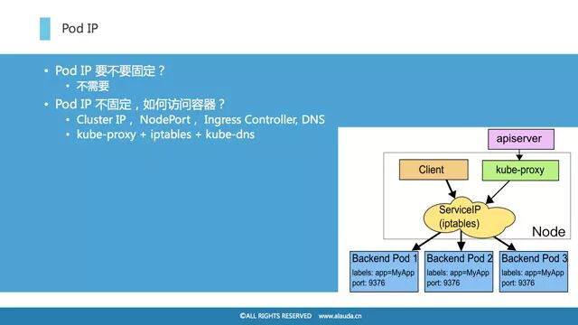

  传统运维工作强调对IP要有很强的管控。容器时代,Pod需不需要有固定的IP?Pod重启之后,IP是否不变?其实K8S没有规定,而且从大部分主流的实现来看,容器IP是可以变的。既然容器的IP是会变的,就会带来一个很直接的问题,我想访问这个服务怎么访问?之前两位同事讲过很多,我不做很细的介绍。
  这个大致的原理是,尽管底层Pod IP不断变化,但是我会给你提供固定的域名或者DNS的方式,或者固定的Cluster IP的方式等等。不管Pod方式如何变,总会给你固定的方式,通过固定的方式可以访问到一直变化的IP,这些方式都是通过Kube-proxy、iptables、Kube-dns实现。
  我们实际测的时候发现,K8S的服务发现功能比较少,随着访问量越来越大,会发现它的性能有很多问题,还有稳定性也有很严重的问题,而且它的稳定性缺陷是它从设计当初就很难避免。我们正在改进这些设计缺陷问题。

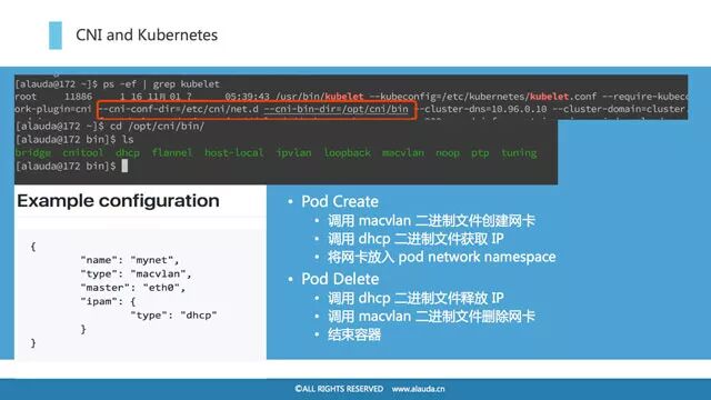

  这是Kubernetes的基本参数,大家可以看到。红色的标起来的是两个选项。CNI在我看来是有点奇怪的实现。一般的时候一个程序和另一个程序交互,大概是HTTP REST或者是RPC或者TCP的通信,但是CNI和Kubernetes的交互方式是通过二进制文件的方式,它会调用二进制文件传一个参数来做这样的事情。第二张是CNI实现的组件,他们都是以二进制的形式放在目录下面。左下角是CNI的配置,是最简单的,参数很少,还有一些其他比较复杂的。其实比较重要的是type和IPAM。
  大概讲一下它交互的流程,是通过创建Pod和销毁Pod两个事件来触发的。创建Pod的时候,它会去调CNI,它会根据这个文件会先调用macvlan,创建一个网卡,然后再分配IP,都是调里面的DHCP和macvlan二进制文件。创建网卡,构建IP,把这个网卡放到Pod network namespace,相当于完成Pod网卡的创建。还有,Pod删除的时候,可能调用二进制文件释放掉,然后删除网卡,完成网卡的销毁。大概的交互比较简单,就这两个,实现的时候也是实现这两个方法就可以。

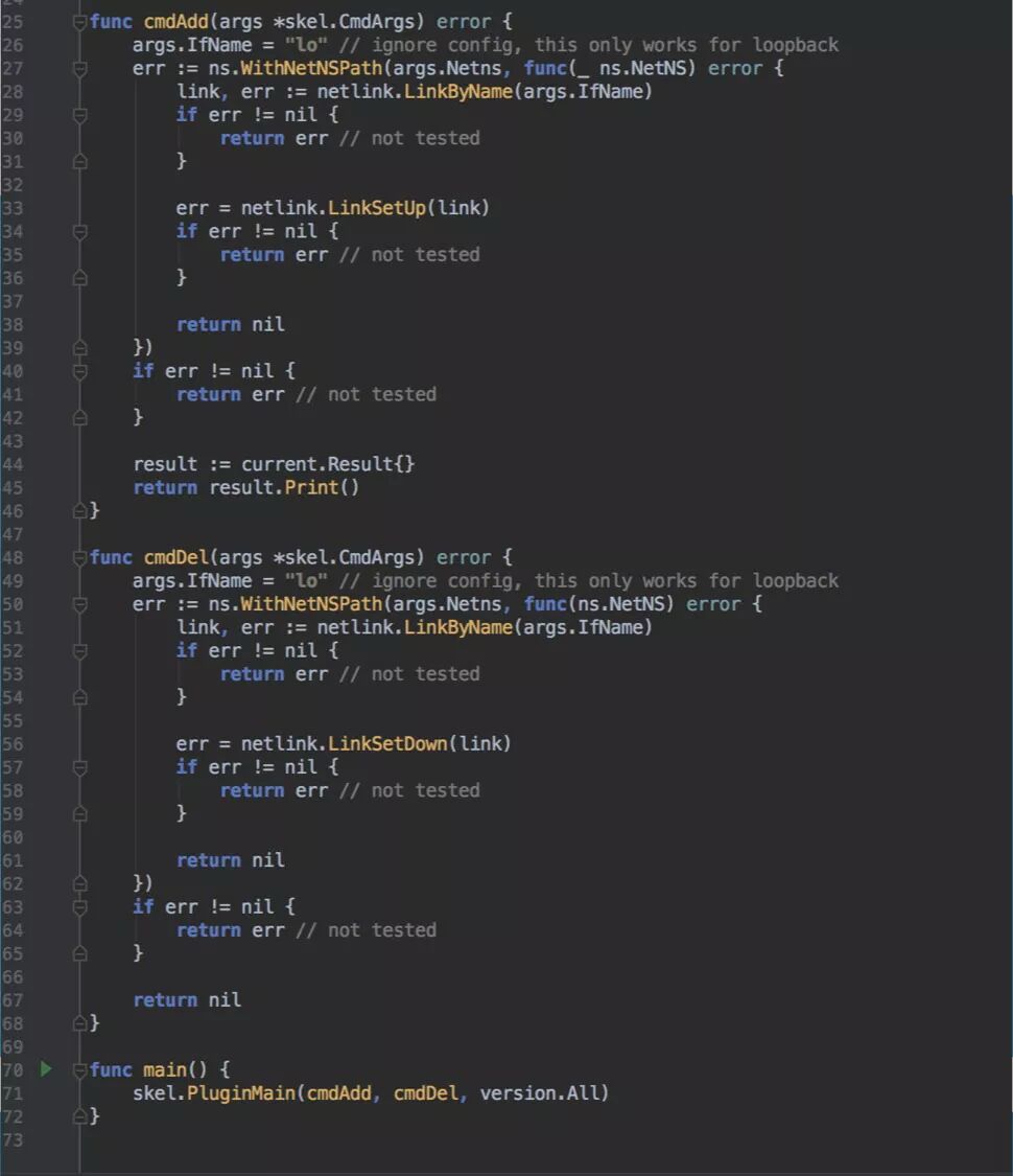

  最下面是main函数,其实有一个库,可以方便实现,照着这个写就可以,需要实现的是下面的函数就可以。函数其它的都不太用着重关注,都是做错误处理。最主要关注上面的,它是在NetNSpath里面创建的一块link,删除的时候再把这块网卡删除,这是最简单的设备创建。如果大家对网络比较熟,或者对自己的网络有特殊的要求或者定制化的需求,其实在里面实现自己的逻辑就可以,整体来说它的逻辑还是比较简单的。而且还有一个功能是多个命令是可以串联的,比如我刚才举的例子,macvlan和DHCP是串联的,macvlan先创建网卡,然后再调DHCP,分配IP,他们之间有一个result的返回,通过result进行数据结构的传输。我们看一下result就可以知道网络还可以做什么别的事情。

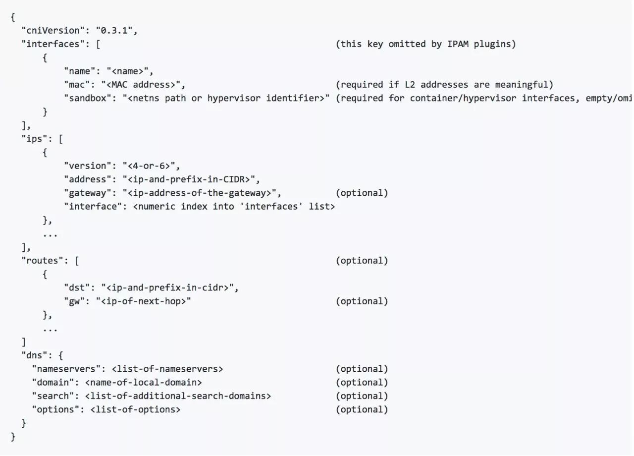

  这是官方定义的API标准,其实我们也是可以在里面扩充的。上面是interfaces,Kubernetes这个网络做得实在太简单,包括容器中的很多东西都是太简单了,可能一个pod里面有一个网卡设一个IP就完了。其实一个pod里面有多个网卡的需求,一个数据流,一个控制流,这种是可以做的。在它的interfaces里面可以看到有内置的网卡和mac地址,因为我们碰到有些客户,你的mac是可信域才可以做安全策略,这需要你要自定义的mac。再往下,网卡是不是有多个IP,而不是常用的网络,一个容器的一个IP。再往下可以定义这个容器的路由表,包括路由的顺序等等都是可以定义的。再往下是DNS server,容器里面的DNS都可以自定义,容器通信网络这块有很多可以做的事情,如果大家想做这方面,我觉得机会还是很大的。现在的网络说实在的,尽管实现很多,但是都还是蛮弱的。
