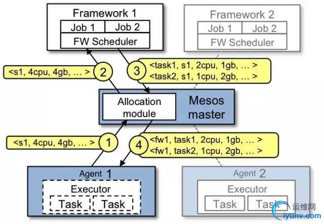

  Mesos 的调度过程如图所示:
  Mesos 有 Framework、Master、Agent、Executor、Task 几部分组成。这里面有两层的 Scheduler,一层在 Master 里面,allocator 会将资源公平的分给每一个 Framework,二层在 Framework 里面,Framework 的 scheduler 将资源按规则分配给 Task。
  其它框架的调度器是直接面对整个集群,Mesos 的优势在于,第一层调度先将整个 Node 分配给一个 Framework,然后 Framework 的调度器面对的集群规模小很多,然后在里面进行二次调度,而且如果有多个 Framework,例如有多个 Marathon,则可以并行调度不冲突。
  详细的调度机制非常复杂,可以看 号称了解 mesos 双层调度的你,先来回答下面这五个问题!这篇文章。

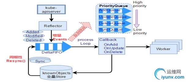

  Kubernetes 采用的是微服务常使用的基于事件的编程模型。
  当有增量事件产生时,则 controller 根据事件进行添加、删除、更新等操作。
  但基于事件模型的一个缺点是,总是通过 delta 进行事件触发,过了一段时间,就不知道是否同步了,因而需要周期性地 Resync 一下,保证全量的同步之后,然后再进行增量的事件处理。
  然而问题来了,当 Resync 时,正好遇到一个新容器的创建,则所有的事件在一个队列里面,拖慢了新创建容器的速度。
  通过保持多个队列,并且队列的优先级 ADD 优于 Update 优于 Delete 优于 Sync,保证相应的实时性。

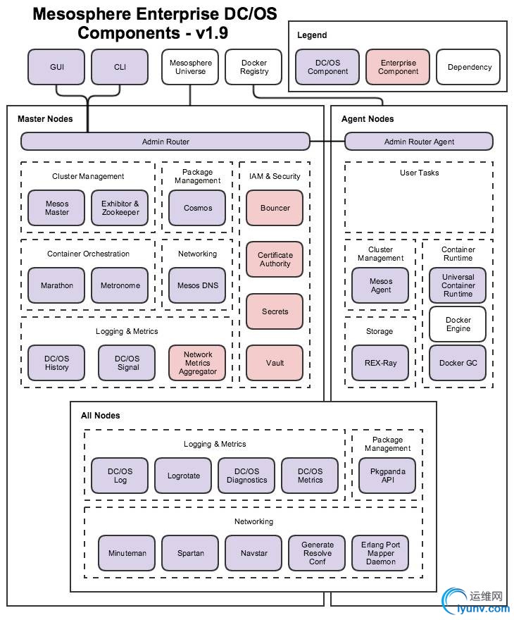

  后来 DC/OS 在最基础的 Marathon 和 Mesos 之上添加了很多的组件,如图所示,现在已经非常丰富,例如 DCOS 的客户端 (kubectl)、API 网关 admin router (类似 apiserver)、服务发现 minuteman(类似 kube-proxy)、Pod 的支持、CNI 插件的支持、存储插件的支持等,和 Kubernetes 已经非常像了。
  很多公司裸用 Marathon 和 Mesos 而没有进一步使用 DC/OS,可能是因为和核心组件 Mesos 已经经过大规模生产性支撑不同,这些外围的组件也是新的,对其稳定性也是有一定的顾虑,所以需要比较长的学习曲线,并且对于这些新的组件有非常好的把控,才敢上生产。
  所以从这个角度来讲,虽然 Mesos 的稳定性和大规模无容置疑,但就整个 DC/OS 来讲,和 Kubernetes 从功能和稳定性来讲,在伯仲之间,都需要使用者有强大的 IT 能力,对于开源软件的各个模块非常熟悉,甚至能够做一定的代码修改和 Bug fix,才敢在大规模集群中使用。

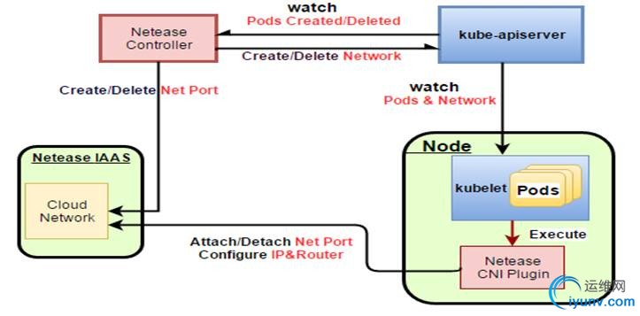

  网易云开发了自己的 NeteaseController,在监听到有新的 Pod 创建时,调用 IaaS 的 API 创建 IaaS 层的虚拟网卡,然后在虚拟机内部,通过调用 Netease CNI 插件将虚拟网卡添加到容器里面。添加技术用的就是上一节提到的 setns 命令。
  通过这个图我们可以看出,容器的网卡是直接连接到虚拟私有网络的 OVS 上的,和虚拟机是一个平的二层网络,在 OVS 来看,容器和虚拟机是在同一个网络里面的。
  这样一方面没有了二次虚拟化,只有 OVS 一层虚拟化。另外容器和虚拟机网络打平的好处是,当部分应用部署容器、虚拟机时,对应用没有侵入,应用原来如何相互访问,现在还是如何访问,有利于应用逐步容器化。

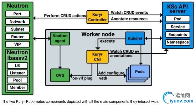

  OpenStack 里面有一个项目 Kuryr 可以很好地去做这件事情,完全使用开源的 OpenStack 和 Kubernetes 可以尝试集成一下。
