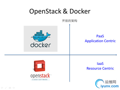

  OpenStack和DockerOpenStack和Docker之间是很好的互补关系。Docker的出现能让IaaS层的资源使用得更加充分,因为Docker相对虚拟机来说更轻量,对资源的利用率会更加充分。如图1所示。
DSC0000.jpg 图1 OpenStack和Docker的关系  从图1可以看出,Docker主要针对Paas平台,是以应用为中心。OpenStack主要针对Iaas平台,以资源为中心,可以为上层的PaaS平台提供存储、网络、计算等资源。

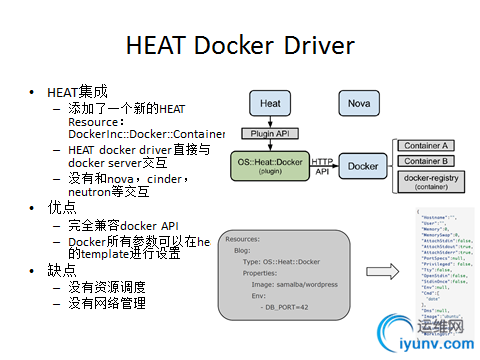

  Heat Docker Driver因为Nova Docker Driver不能使用Docker的一些高级功能,所以社区就想了另一个方法,和Heat去集成,如图5所示。
DSC0004.jpg 图5 Heat Docker Driver  因为Heat采用的也是插件模式,所以就在Heat实现了一个新的Resource,专门来和Docker集成。这个Heat插件是直接通过REST API和Docker交互的,不需要和Nova、Cinder和Neutron等来进行交互。
  这个Driver的一个优点首先是它完全兼容Docker的API,因为我们可以在Heat Template里边去定义我们关心的参数,可以实现Docker的所有高级功能。另外因为和Heat集成了,所以默认就有了Multi-Tenant的功能,可以实现不同Docker应用之间的隔离。
  但它的缺点也非常明显,因为它是Heat直接通过REST API和Docker交互的,所以Heat Docker Driver没有资源调度,用户需要在Template中指定需要在哪一台Docker服务器上去部署,所以这个Driver不适合大规模应用,因为没有资源调度。另外因为没有和Neutron去交互,所以网络管理也只能用Docker本身的网络管理功能来实现。
  图6是使用Heat Docker Driver的一个很典型的应用场景。主要是通过Heat在虚拟机部署一个小规模的Docker Container应用,这个例子主要是一个Web Server的应用。

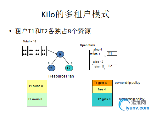

  Kilo的层级多租户管理因为Docker的出现,使得IaaS层的计算密度进一步提升,这种密集型的计算对资源调度和运维的要求很高,需要一些比较高级的资源调度策略来提高资源利用率。Docker Container和虚拟机的最大区别是它轻量的特性,对于这种轻量性的容器技术,可以通过在资源调度中加入不同租户之间资源共享的机制来提高资源利用率。所以OpenStack在Kilo新加的层级租户的管理,这个功能可以理解为一种基本的资源共享,因为这个功能允许父账户和子账户之间共享资源。
  图13是一个例子。
DSC00012.jpg 图13 层级的多租户管理  我们可以看到每个租户的旁边都有一些值,以最顶层的租户为例,这个租户hard_limit=1000,used=100,reserved=100,allocated=70,它们的意思分别为:hard_limit是这个租户的资源上限;used是当前这个租户已经使用的资源;reserved是被这个租户预定的资源,即使当前的租户不用,也不能分给别的租户;allocated是当前租户分给子账户的资源,它的值是直接子账户的hard_limit的总和。我们可以看到ORG这个租户的直接子账户两个部门1和部门2,两个的hard_limt分别为300和400,所以ORG的allocated值是700,这四个值还隐藏了一个值,那就是free,当前账户的空闲资源,free是hard_limit减掉used、reserved和allocated,空闲资源有两个作用,一个是可以供本账户使用,还有一个是供子账户使用。我们可以看到ORG的空闲资源为1000-100-100-700=100,就是说它现在有100个空闲的资源,可以供自己或者子账户使用,就是给Dept-1或者Dept-2去用。这样就为OpenStack增加了不同层级租户之间的资源共享的功能。
  这种形式有什么缺点呢?我们可以看到账户之间的关系只局限于父子账户,同一层级的账户之间还是没有关系,它们的资源也不能互相共享。我们看team11和team12,它们之间的资源不能共享,就是即使team11的资源都用完了,team12的资源一点没用,team11也不能从team12那边借资源过来,这样反映到企业就是,同一层级的部门之间资源不能共享,这是一个很大的短板,会导致资源不能被充分利用。我们可以把当前Kilo的这种层级租户资源共享理解为独占模式。
  图14是当前Kilo的层级租户模式,现在共16个资源,T1和T2各独占8个,我们可以把每个资源看成是一个Docker Container,假定所有的Container规格都是一样的。就是说T1和T2最多可以创建8个Container。
DSC00013.jpg 图14 当前Kilo的层级租户模式  T1要4个资源,因为它有8个,所以可以拿到4个,剩下4个空闲的;T2要12个资源,因为它只有8个,所以只能拿到8个资源。最终结果是T1有4个空闲的资源,T2缺少4个资源,这种独占策略的缺点就是资源不能共享,假如能把T1的这4个空闲的资源给T2用,就能达到最优的资源使用率。
