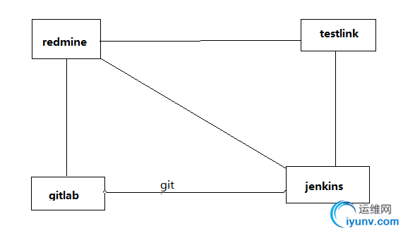

  由于工作需要,需要为团队搭建一个高效可用的开发管理平台。现在可用的开发管理工具很多开源的、商业的,网上也有很多博客和文章。经过2周的学习比较,再结合自己的项目特点,最后选定工具集:gitlab+redmine+testlink+jenkins。
  项目管理和bug跟踪工具:redmine。整个项目组一直使用的管理工具,这次只是做了升级(2.4.0)
  代码管理工具:gitlab。原有的代码管理使用的是subversion,这次改用git的原因是需要开发人员支持离线操作。
  测试管理工具:testlink。测试管理工具是新加入的,我唯一能找到的原因是开源、免费、可以和redmine集成
  持续集成工具:jenkins。持续集成工具是新加入的,因为会多项 目并行,同时采用分布式设计和开发,所以在开发和测试阶段项目部署比较频繁。我们原来都是手动操作发布,相当麻烦、耗时,并且出错率还很高。所以这次使用 了持续集成工具,为什么选用jenkins,只是看到了网上介绍感觉安装简单、操作简单、配置简单。呵呵 DSC0000.jpg 一切从简嘛

  五、各个平台集成:
  各平台集成方案
  1、gitlab和jenkins集成
