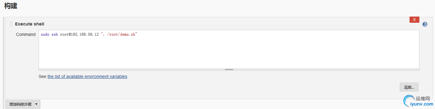

  jenkins编写执行脚本
  然后我们点击立即构建
  成功!

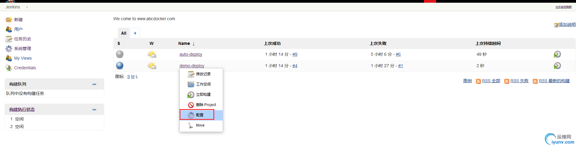

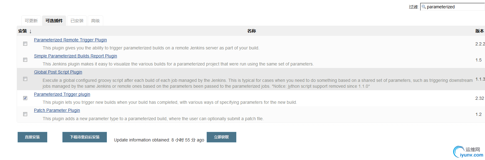

  我们需要安装jenkins插件parameterized
  我们选择demo-deploy
  再次点击项目设置的时候就会出现Trigger parameterized build on other projects

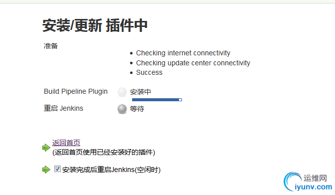

  下载pipeline。这样只需要构建一个项目,就会帮我们完成所有相关项目
  搜索插件pipeline
  等待安装完成

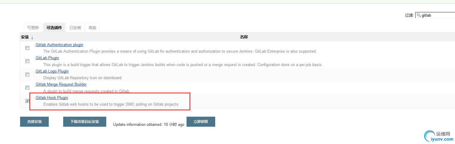

  这个项目我们需要安装一个gitlab钩子的脚本
  提示: jenkins不论想实现什么功能,都需要安装插件!!
  安装完插件之后我们就开始配置钩子脚本

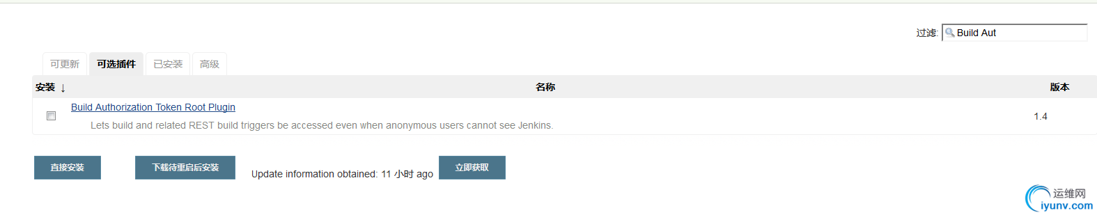

  #因为用到了令牌我们还需要在安装一个插件,否则将无法使用。因为令牌是需要登录之后才会有,所以需要有一个管理的插件
  插件搜索:Build Aut
  为了令牌的安全性,我们使用openssl生成一个

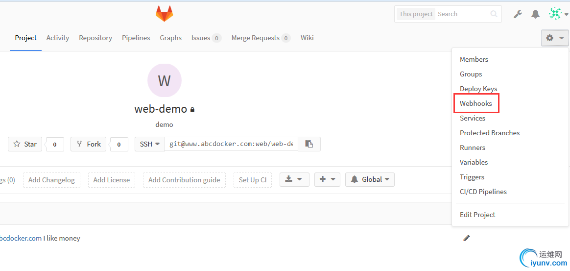

  因为jenkins上也提示我们需要在gitlab上添加钩子脚本
  点击我们创建的项目
  选中Webhooks
