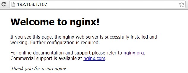

而后就可以启动服务并测试了:
在浏览器输入服务器IP地址可以看到如下的欢迎界面,说明nginx已安装成功。

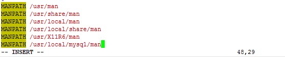

编辑/etc/man.config,添加如下行即可
MANPATH  /usr/local/mysql/man
添加后效果如上图。

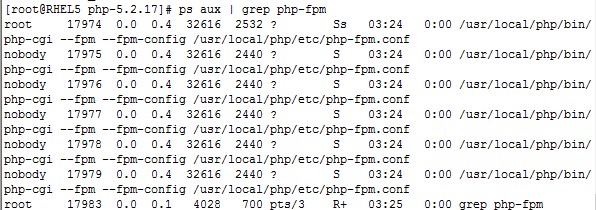

接下来就可以启动php-fpm了
  • # /usr/local/php/sbin/php-fpm start
  • //使用如下命令来验正
  • # ps aux | grep php-fpm
看到命令输出有中几个php-fpm进程就说明启动成功了。

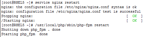

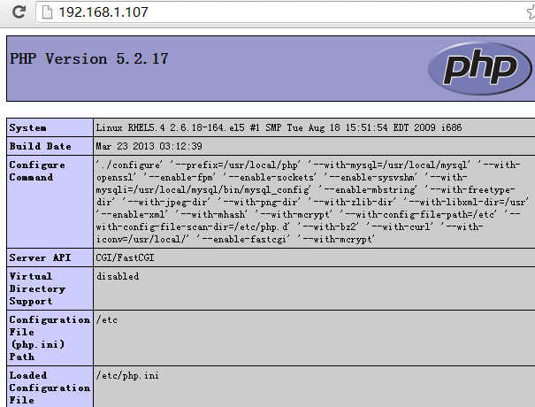

3.而后重新载入nginx的配置文件进行测试。
  • # service nginx reload

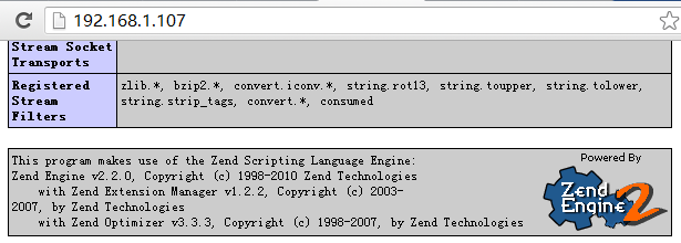

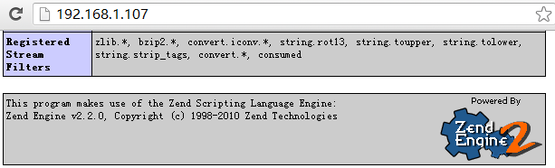

在/usr/html新建index.php的测试页面,测试php是否能正常工作
  • # cat > /usr/html/index.php << EOF
  • <?php
  • phpinfo();
接着就可以通过浏览器访问此测试页面了。

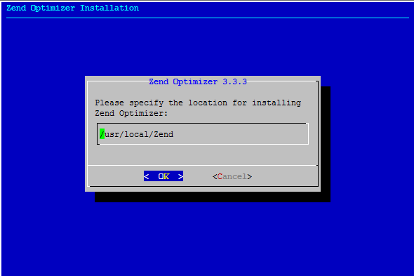

可以看到此时的zned版本,这个是不支持shopex安装的。

  • # ./install

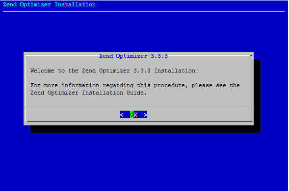

会打开一个图形界面进行安装,安装过程很简单。
选ok,进入下一步

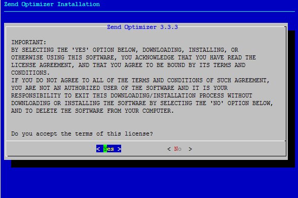

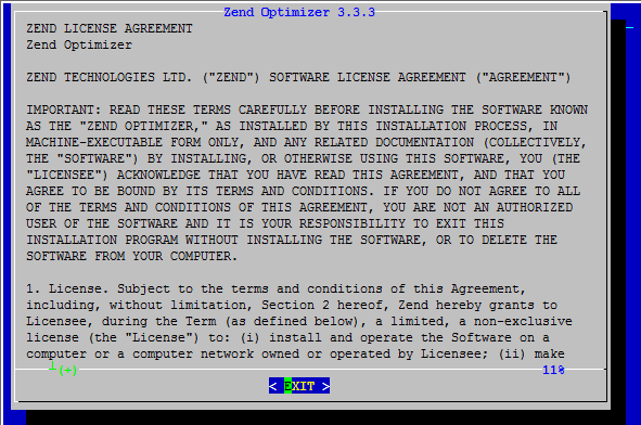

这个是类似于免责声明之类的东西,直接进入下一步
点yes进入下一步
这一步是设置zend的安装目录,使用默认即可。

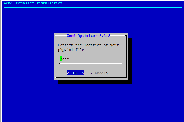

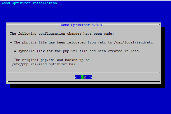

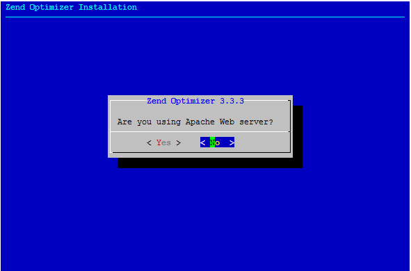

这个是选择php.ini的位置,因为安装程序要修改php.ini,默认就在etc下所有不需修改
这一步要注意了,因为是一的web server是ngnix这里要选No
直接点ok进入下一步

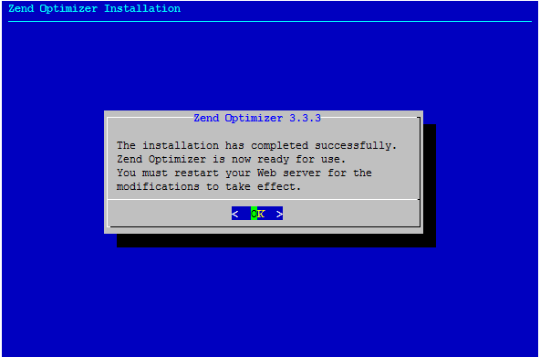

点ok完成安装,重启一下nginx和php
  • # service nginx restart
  • # /usr/local/php/sbin/php-fpm restart
再查看一下zend的版本,看到ZendOptimizer-3.3.3 的字样说明zend安装成功了。

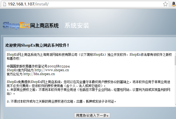

把下载好的网站程序上传到网站根目录,进行安装测试,安装过程很简单。默认打开时会提示一些文件和目录没有写权限,按照提示给对应的文件设置一下权限即可。我这里是已经修改过的,就直接安装了。
点同意进入下一步。

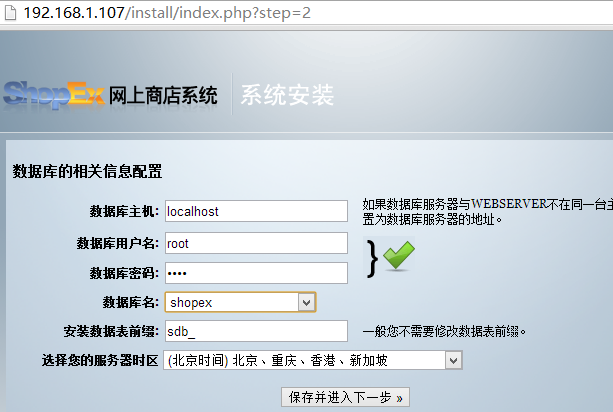

填入数据库连接,选择对应的数据库,进入下一步。

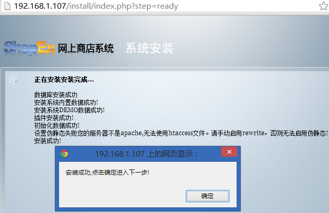

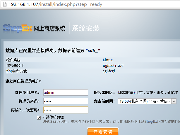

设置管理员密码,这里可以看到使用的nginx版本,点开始安装,安装过程很快。
接下来shopex会联网激活,之后就可以打开网站后台进行数据的导入了。
