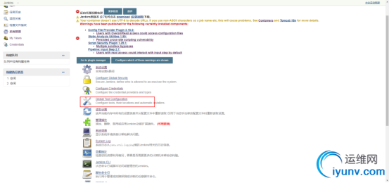

配置jdk 和maven
  进入Global Tool Configuration, 配置JDK:
  一般不要选择自动安装, 否则下载半天还可能会失败。 而且从oracle 下载可能还需要注册,认证, 很烦。
  配置Maven:
  同样,不要选择自动安装
  在Global Tool Configuration 里, 还可以陪着ant, git , Gradle,docker 等。

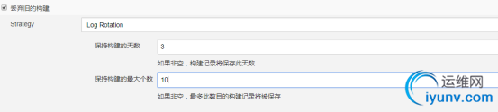

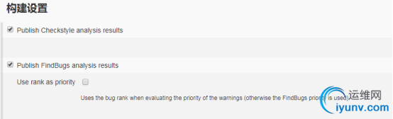

设置构建属性
  构建属性还有很多,不过暂时我不太会,只懂这个。

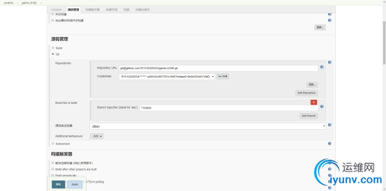

  源码管理可以是 GIT, 也可以是SVN, 也可以是None。

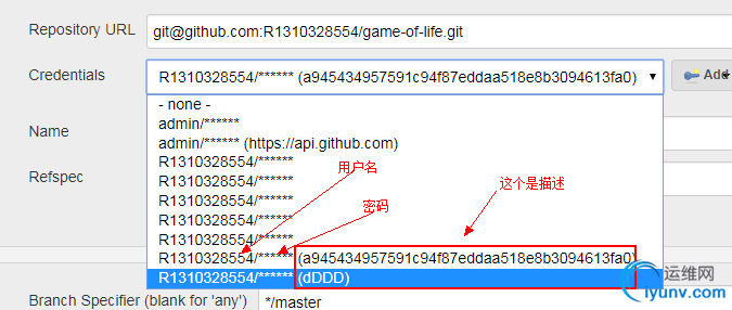

  GIT 配置:
  git@github.com:R1310328554/game-of-life.git

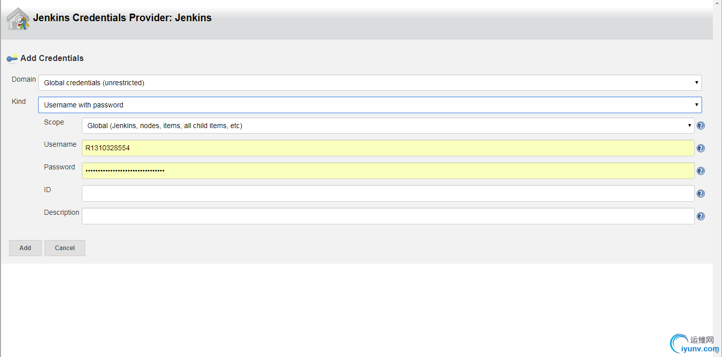

  认证选择 用户名密码方式:
  用户密码当然就是 git 账号的 登录密码—— 这里一定要搞清,不是别人的git 账号的登录密码。填好后,可以在Credentials 下拉框里面看到:
  svn 的源码方式配置和 git 是差不多的。
  需要注意的是none 方式配置, 这个是之前没有想过的。其实也是完全可行的。但是有个要求就是,它的项目源码必须放置到Jenkins Home 的workspace 目录,
  我这里是:  E:\ws\jenkins\workspace
  但是, none 方式有个问题是, 清除项目对应的workspace后, 整个项目的源码也就没了,所以,使用 none 方式需要小心。
  Jenkins里面的GIT ,SVN   是如何工作的? 我感觉应该是Jenkins插件的作用。 和本机本地的GIT, SVN 应该是没关系的吧。
  配置GIT,SVN 好了,才算Jenkins 入门了。 这个其实还是比较简单的,不过我当初却是绕了很多弯路。

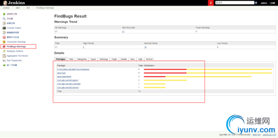

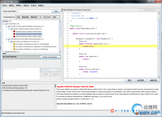

Findbugs
  maven配置:
  <reporting>
  <plugins>
  <plugin>
  <groupId>org.codehaus.mojo</groupId>
  <artifactId>findbugs-maven-plugin</artifactId>
  <version>3.0.4</version>
  <configuration>
  <findbugsXmlOutput>true</findbugsXmlOutput>
  <!--<findbugsXmlWithMessages>true</findbugsXmlWithMessages>-->
  <xmlOutput>true</xmlOutput>
  <findbugsXmlOutputDirectory>target/site</findbugsXmlOutputDirectory>
  </configuration>
  </plugin>

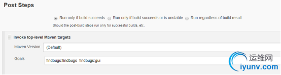

  增加构建后的操作:
  findbugs 结果:
  findbugs:gui 是这样的,它其实就是一个java 的applet 程序:
  参考:

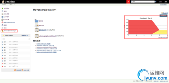

checkstyle:
  Pom.xml中加入checkstyle 插件:
  <build>
  <plugins>
  <plugin>
  <groupId>org.apache.maven.plugins</groupId>
  <artifactId>maven-checkstyle-plugin</artifactId>
  <version>2.17</version>
  <configuration>
  <encoding>utf-8</encoding>
  <configLocation>${project.basedir}/huawei_checkstyle.xml</configLocation>
  <logViolationsToConsole>true</logViolationsToConsole>
  </configuration>
  </plugin>
  Jenkins中配置install checkstyle:checkstyle:
  错误详细信息:

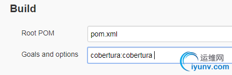

  Mave 配置:
  <build>
  <plugins>
  <plugin>
  <artifactId>cobertura-maven-plugin</artifactId>
  <version>2.5</version>
  <configuration>
  <formats>
  <format>html</format>
  <format>xml</format>
  </formats>
  </configuration>
  </plugin>
  </plugins>
  </build>
  Jenkins中使用:
  构建结果:
