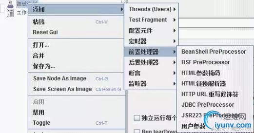

  前置处理器(Per Processors)
  用于在实际的请求发出之前对即将发出的请求进行特殊处理。例如,HTTP URL 重写修饰符则可以实现URL重写,当 RUL中有 sessionID 一类的 session 信息时,可以通过该处理器填充发出请求的实际的 sessionID 。
  后置处理器(Post Processors)
  用于对 Sampler 发出请求后得到的服务器响应进行处理。一般用来提取响应中的特定数据。例如,正则表达式提取器 则可以用于提取响应数据中通过匹配正则表达式获得的数据。

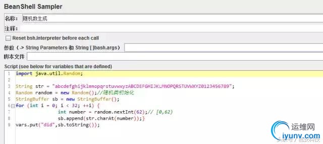

  添加参数常用读取 CSV 文件将文件内容设置为变量,我比较喜欢的是添加Beanshell元件,编写java脚本直接生成数据。
  在线程组上右键菜单选择添加--->配置元件--->CSV Data Set Config 就能添加 CSV文 件读取。
  主要设置的参数有:
  •   FileName: 填写被读取的 CSV 文件地址和文件名。
  •   File Encoding: 默认为 ANSI。
  •   Varible Names: 定义文本文件中的参数名,以逗号分隔例如 a,b,c,定义后可在脚本在以 Shell 变量的同样的方式引用。
  •   Delimiter: 定义分隔符,用于将变量分开,这里定义的某个分隔符,则在 Variable Names 用这里定义的分隔符,例如 a,b,c 那么分隔符就是“,”。
  •   Recycle on EOF: 设置为 True 后,允许循环取值。
  •   Stop Thread on EOF: 当 Recycle on EOF 为 false 并且 Stop Thread on EOF为true,则读完 csv 文件中的记录后,停止运行。
  •   Sharing Mode: 设置是否线程共享。
  添加 Beanshell 需要在线程组上右键菜单选择添加--->Sampler--->Beanshell Sampler 就能添加 Beanshell 脚本文件读取。
  beanshell 十分强大,除了生成参数外也可以 import java 的包来完成许多复杂的逻辑,这里就不细说了。
  参数设置后可以在后续的元件中以 $ {参数名}的形式调用。

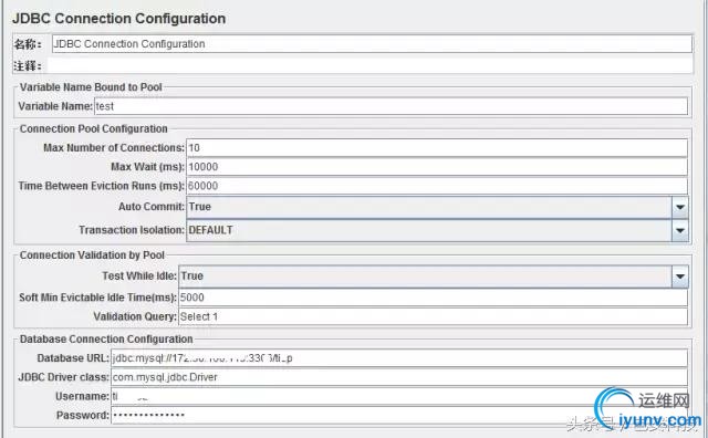

  要连接数据库首先需要下载不同数据库对应的 JDBC 驱动包,这里我使用的是 mysql,所以下载入 mysql-connector-java.jar,下载后将 jar 包放到Jmeter所在目录的 lib 文件夹中就可以了。
  然后选择配置元件中的 JDBC Connection Configuration 添加数据库连接配置。
  大部分配置读使用默认就可以,主要配置连接数据库部分:
  •   Variable Name: 变量名称。需要唯一标识。与 JDBC 取样器中的相对应,决定 JDBC 取样的配置。简单理解就是在 JDBC request 的时候确定去哪个绑定的配置。
  •   MaxNumber of Connection: 数据库最大链接数
  •   PoolTimeout: 数据库链接超时,单位 ms
  •   Idle Cleanup Interval (ms): 数据库空闲清理的间隔时间,单位 ms
  •   Transaction Isolation:
      事务间隔级别设置,主要有如下几个选项:(对 JMX加解密) TRANSACTION_REPEATABLE_READ 事务重复读、TRANSACTION_READ_COMMITTED 事务已提交读 、TRANSACTION_SERIALIZABLE 事务序列化 、TRANSACTION_READ_UNCOMMITTED 事务未提交读、TRANSACTION_NODE 事务节点 、DEFAULT 默认、编辑
  •   Keep-Alive: 是否保持连接
  •   Max Connection age (ms):最大连接时长,超过时长的会被拒绝
  •   Validation Query:验证查询,检验连接是否有效(数据库重启后之前的连接都失效,需要验证查询)
  •   Database URL:如 jdbc:mysql://localhost:3306/test 表示本地数据库,3306 端口,数据库名称为 test
  •   JDBCDriver>

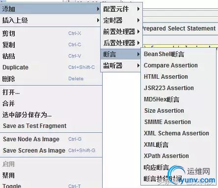

  需要检查的是 JDBC request 回来的数据,所以断言元件需要在数据库操作的内层。断言的种类有许多,这里就选择最常用的响应断言
  右键 JDBC Request ,选择添加---->断言--->响应断言。

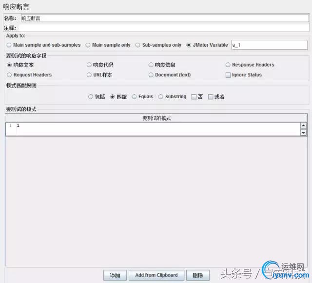

  断言的设置是比较简单的:
  •   apply to:是应用范围,设定匹配的范围
  •   Main sample and sub-samples: 匹配范围为当前父取样器,及子取样器
  •   Main sample only :仅当前父取样器
  •   Sub samples only: 仅子取样器
  •   JMeter Variable:变量值进行匹配,这里需要检查的是 JDBC Request 返回的值所附的变量,所以选择这一项,注意:变量名_x的形式意思是取数据返回结果的第x行。
  要测试的响应文字:针对响应数据不同部分进行匹配
  (1) 响应文本:响应服务器返回的文本内容,http 协议排除 header 部分
  (2) 响应代码:匹配响应代码,比如 http 请求中‘200’代表成功
  (3) 响应信息:匹配响应信息,处理成功返回‘成功’或者“ok”字样
  (4) Response Header: 匹配响应头中的信息
  匹配规则:
  •   包括:响应内容包括需要匹配的内容就算成功
  •   匹配:响应内容要完全匹配匹配内容,不区分大小写
  •   equals:完全相等,区分大小写
  •   substring:响应内容包括匹配内容即为成功。
  可以通过添加断言结果来查看断言的执行情况。
  如果接口响应数据可以与断言匹配上,则测试用例通过,否则不通过。

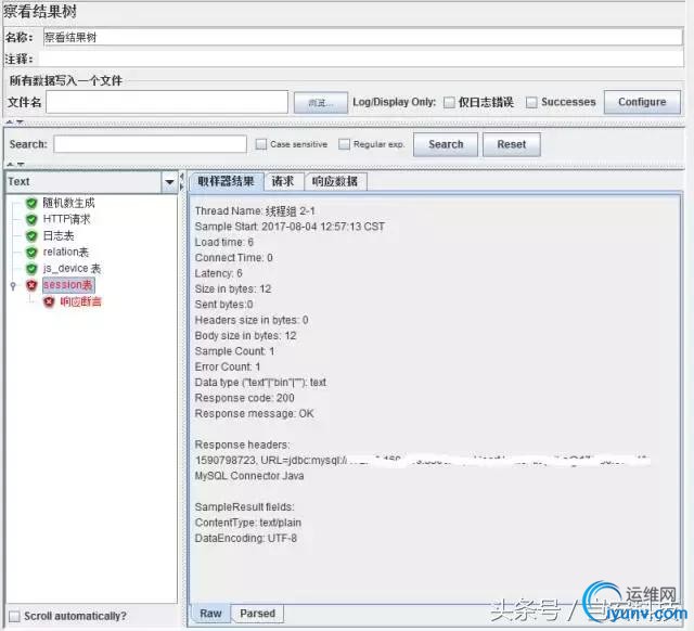

  Jmeter 有许多种类型的监听器,比如查看图形结果、聚合报告等,因为这个测试是业务测试,所以这里就选择查看结果树,针对每个元件的运行结果进行查看。
  选择监听器--->响应断言
  执行测试用例就可以看到测试结果了。
  查看结果树,通过的测试通常为绿色。红色则代表失败了。可以查看到取样器结果,请求,响应数据,或是把测试结果写入到文件中。

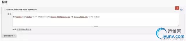

  根据需要配置好相应的源码管理,触发器和环境后,添加构建,这里 Jmter 运行在 windows 中所以添加 windows shell,如果需要在 Linux 中构建可以选择对应 Shell,使用的命令如下图,该命令是跨平台的,不管 win,unix 还是 mac 都可以使用。
  •   命令格式为: -n -t <测试脚本文件路径> -l <日志保存路径> -e -o
  •   -n 非 GUI 模式 -> 在非 GUI 模式下运行 JMeter
  •   -t 测试文件 -> 要运行的 JMeter 测试脚本文件
  •   -l 日志文件 -> 记录结果的文件,文件必须不存在
  •   -e 设置测试完成后生成测试报表
  •   -o 指定报表生成文件夹,文件夹必须为空或者不存在
  •   -r 分布式远程执行 -> 指定远程slave节点执行测试任务
  •   -R 设置分布式服务器列表 -> 配置远程服务器ip列表
  •   -H 代理主机 -> 设置 JMeter 使用的代理主机
  •   -P 代理端口 -> 设置 JMeter 使用的代理主机的端口号
