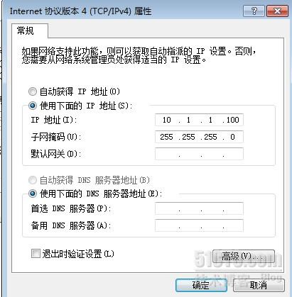

4、右击网上邻居----选择属性--设置虚拟网上的IP如

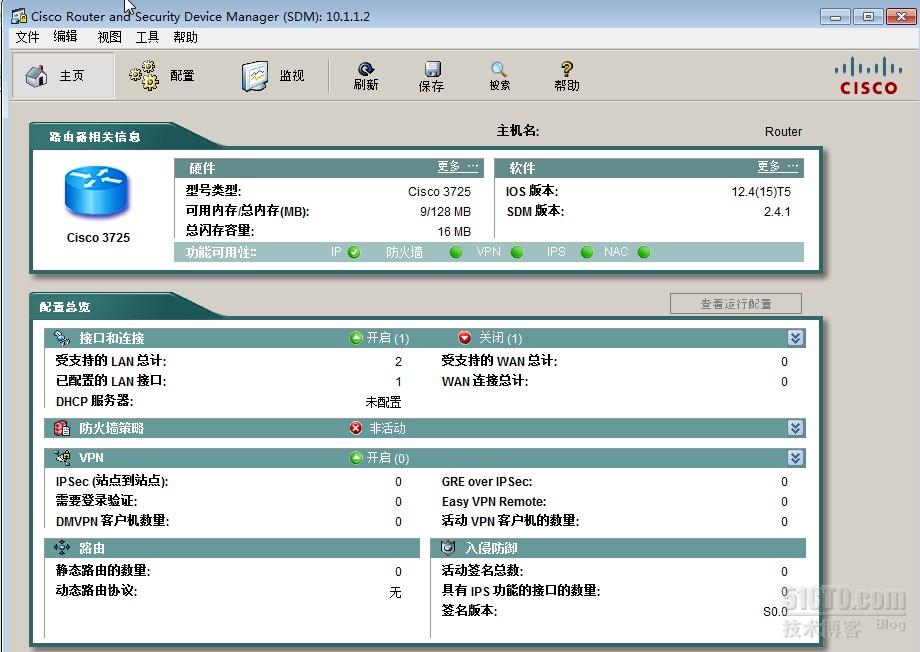

7、启动Cisco SDM输入IP
确定之后出现如下:
输入刚建的用户名和密码,点击确定。
验证用户名和密码,再次输入刚建的用户名和密码。
注:如出现是代码,刚做如下设置!

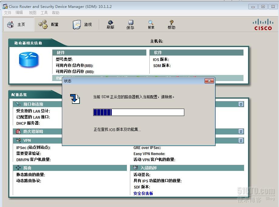

正在载入路由器的当前配置。
载入完成,出现上图所示,这时你就可以进行所需要的各项配置工作了。
