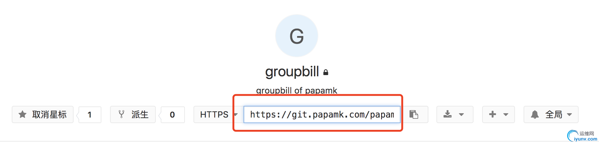

  简单的修改端口是不可行的,比如80改成85,当查看gitlab项目时,下图中的项目地址会变成http://git.papamk.com:85/papamk/groupbill这样,看着就不舒服。启用https则在使用过程中则会出现其他的问题。这里不一一论述,直接说明正确的配置方法。
  具体步骤:
