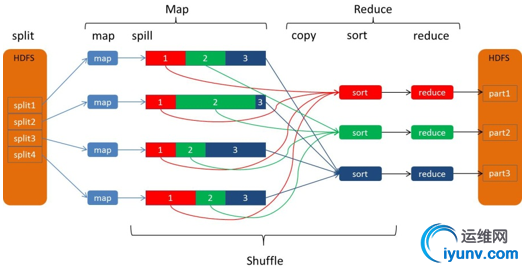

Shuffle的本义是洗牌、混洗,把一组有一定规则的数据尽量转换成一组无规则的数据,越随机越好。MapReduce中的Shuffle更像是洗牌的逆过程,把一组无规则的数据尽量转换成一组具有一定规则的数据。为什么MapReduce计算模型需要Shuffle过程?我们都知道MapReduce计算模型一般包括两个重要的阶段:Map是映射,负责数据的过滤分发;Reduce是规约,负责数据的计算归并。Reduce的数据来源于Map,Map的输出即是Reduce的输入,Reduce需要通过Shuffle来获取数据。
可能大家更熟悉的是Java API里的Collections.shuffle(List)方法,它会随机地打乱参数list里的元素顺序。如果你不知道MapReduce里Shuffle是什么,那么请看这张图:
实际上,从Map Task任务中的map()方法中的最后一步调用即输出中间数据开始,一直到Reduce Task任务开始执行reduce()方法结束,这一中间处理过程就被称为MapReduce的Shuffle。Shuffle过程分为两个阶段:Map端的shuffle阶段和Reduce端的Shuffle阶段。
从Map输出到Reduce输入的整个过程可以广义地称为Shuffle。Shuffle横跨Map端和Reduce端,在Map端包括Spill过程,在Reduce端包括copy和sort过程,如图所示:
Spill过程包括输出、排序、溢写、合并等步骤,如图所示:

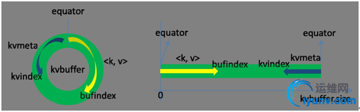

每个Map任务不断地以<key, value>对的形式把数据输出到在内存中构造的一个环形数据结构中。使用环形数据结构是为了更有效地使用内存空间,在内存中放置尽可能多的数据。这个数据结构其实就是个字节数组,叫Kvbuffer,名如其义,但是这里面不光放置了<key, value>数据,还放置了一些索引数据,给放置索引数据的区域起了一个Kvmeta的别名,在Kvbuffer的一块区域上穿了一个IntBuffer(字节序采用的是平台自身的字节序)的马甲。<key, value>数据区域和索引数据区域在Kvbuffer中是相邻不重叠的两个区域,用一个分界点来划分两者,分界点不是亘古不变的,而是每次Spill之后都会更新一次。初始的分界点是0,<key, value>数据的存储方向是向上增长,索引数据的存储方向是向下增长,如图所示:
Kvbuffer的存放指针bufindex是一直闷着头地向上增长,比如bufindex初始值为0,一个Int型的key写完之后,bufindex增长为4,一个Int型的value写完之后,bufindex增长为8。
索引是对<key, value>在kvbuffer中的索引,是个四元组,包括:value的起始位置、key的起始位置、partition值、value的长度,占用四个Int长度,Kvmeta的存放指针Kvindex每次都是向下跳四个“格子”,然后再向上一个格子一个格子地填充四元组的数据。比如Kvindex初始位置是-4,当第一个<key, value>写完之后,(Kvindex+0)的位置存放value的起始位置、(Kvindex+1)的位置存放key的起始位置、(Kvindex+2)的位置存放partition的值、(Kvindex+3)的位置存放value的长度,然后Kvindex跳到-8位置,等第二个<key, value>和索引写完之后,Kvindex跳到-32位置。
Kvbuffer的大小虽然可以通过参数设置,但是总共就那么大,<key, value>和索引不断地增加,加着加着,Kvbuffer总有不够用的那天,那怎么办?把数据从内存刷到磁盘上再接着往内存写数据,把Kvbuffer中的数据刷到磁盘上的过程就叫Spill,多么明了的叫法,内存中的数据满了就自动地spill到具有更大空间的磁盘。
关于Spill触发的条件,也就是Kvbuffer用到什么程度开始Spill,还是要讲究一下的。如果把Kvbuffer用得死死得,一点缝都不剩的时候再开始Spill,那Map任务就需要等Spill完成腾出空间之后才能继续写数据;如果Kvbuffer只是满到一定程度,比如80%的时候就开始Spill,那在Spill的同时,Map任务还能继续写数据,如果Spill够快,Map可能都不需要为空闲空间而发愁。两利相衡取其大,一般选择后者。

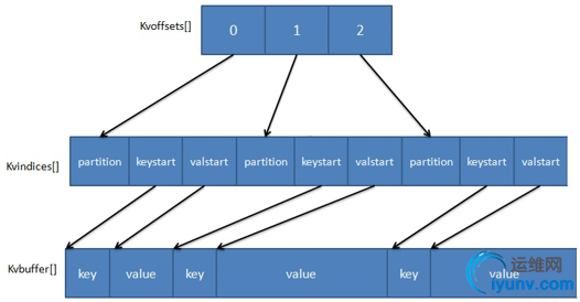

MapOutputBuffer内部存数的数据采用了两个索引结构,涉及三个环形内存缓冲区。下来看一下两级索引结构:
三个环形缓冲区:
  • kvoffsets缓冲区,也叫偏移量索引数组,用于保存key/value信息在位置索引kvindices中的偏移量。当kvoffsets的使用率超过io.sort.spill.percent(默认为80%)后,便会触发一次SpillThread线程的“溢写”操作,也就是开始一次Spill阶段的操作。
  • kvindices缓冲区,也叫位置索引数组,用于保存key/value在数据缓冲区kvbuffer中的起始位置。
  • kvbuffer即数据缓冲区,用于保存实际的key/value的值。默认情况下该缓冲区最多可以使用io.sort.mb的95%,当kvbuffer使用率超过io.sort.spill.percent(默认为80%)后,便会出发一次SpillThread线程的“溢写”操作,也就是开始一次Spill阶段的操作。

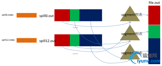

Spill线程为这次Spill过程创建一个磁盘文件:从所有的本地目录中轮训查找能存储这么大空间的目录,找到之后在其中创建一个类似于“spill12.out”的文件。Spill线程根据排过序的Kvmeta挨个partition的把<key, value>数据吐到这个文件中,一个partition对应的数据吐完之后顺序地吐下个partition,直到把所有的partition遍历完。一个partition在文件中对应的数据也叫段(segment)。
所有的partition对应的数据都放在这个文件里,虽然是顺序存放的,但是怎么直接知道某个partition在这个文件中存放的起始位置呢?强大的索引又出场了。有一个三元组记录某个partition对应的数据在这个文件中的索引:起始位置、原始数据长度、压缩之后的数据长度,一个partition对应一个三元组。然后把这些索引信息存放在内存中,如果内存中放不下了,后续的索引信息就需要写到磁盘文件中了:从所有的本地目录中轮训查找能存储这么大空间的目录,找到之后在其中创建一个类似于“spill12.out.index”的文件,文件中不光存储了索引数据,还存储了crc32的校验数据。(spill12.out.index不一定在磁盘上创建,如果内存(默认1M空间)中能放得下就放在内存中,即使在磁盘上创建了,和spill12.out文件也不一定在同一个目录下。)
每一次Spill过程就会最少生成一个out文件,有时还会生成index文件,Spill的次数也烙印在文件名中。索引文件和数据文件的对应关系如下图所示:

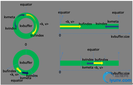

话分两端,在Spill线程如火如荼的进行SortAndSpill工作的同时,Map任务不会因此而停歇,而是一无既往地进行着数据输出。Map还是把数据写到kvbuffer中,那问题就来了:<key, value>只顾着闷头按照bufindex指针向上增长,kvmeta只顾着按照Kvindex向下增长,是保持指针起始位置不变继续跑呢,还是另谋它路?如果保持指针起始位置不变,很快bufindex和Kvindex就碰头了,碰头之后再重新开始或者移动内存都比较麻烦,不可取。Map取kvbuffer中剩余空间的中间位置,用这个位置设置为新的分界点,bufindex指针移动到这个分界点,Kvindex移动到这个分界点的-16位置,然后两者就可以和谐地按照自己既定的轨迹放置数据了,当Spill完成,空间腾出之后,不需要做任何改动继续前进。分界点的转换如下图所示:

Map任务如果输出数据量很大,可能会进行好几次Spill,out文件和Index文件会产生很多,分布在不同的磁盘上。最后把这些文件进行合并的merge过程闪亮登场。
Merge过程怎么知道产生的Spill文件都在哪了呢?从所有的本地目录上扫描得到产生的Spill文件,然后把路径存储在一个数组里。Merge过程又怎么知道Spill的索引信息呢?没错,也是从所有的本地目录上扫描得到Index文件,然后把索引信息存储在一个列表里。到这里,又遇到了一个值得纳闷的地方。在之前Spill过程中的时候为什么不直接把这些信息存储在内存中呢,何必又多了这步扫描的操作?特别是Spill的索引数据,之前当内存超限之后就把数据写到磁盘,现在又要从磁盘把这些数据读出来,还是需要装到更多的内存中。之所以多此一举,是因为这时kvbuffer这个内存大户已经不再使用可以回收,有内存空间来装这些数据了。(对于内存空间较大的土豪来说,用内存来省却这两个io步骤还是值得考虑的。)
然后为merge过程创建一个叫file.out的文件和一个叫file.out.Index的文件用来存储最终的输出和索引。
一个partition一个partition的进行合并输出。对于某个partition来说,从索引列表中查询这个partition对应的所有索引信息,每个对应一个段插入到段列表中。也就是这个partition对应一个段列表,记录所有的Spill文件中对应的这个partition那段数据的文件名、起始位置、长度等等。
然后对这个partition对应的所有的segment进行合并,目标是合并成一个segment。当这个partition对应很多个segment时,会分批地进行合并:先从segment列表中把第一批取出来,以key为关键字放置成最小堆,然后从最小堆中每次取出最小的<key, value>输出到一个临时文件中,这样就把这一批段合并成一个临时的段,把它加回到segment列表中;再从segment列表中把第二批取出来合并输出到一个临时segment,把其加入到列表中;这样往复执行,直到剩下的段是一批,输出到最终的文件中。
最终的索引数据仍然输出到Index文件中。
