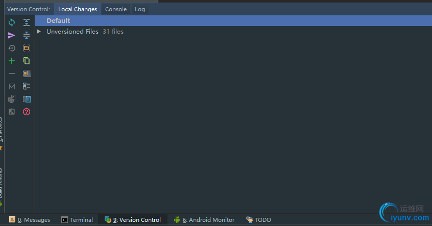

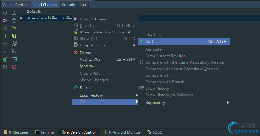

3.使用快捷键Alt+9,或者点击屏幕下方的Version Control工具按钮
打开版本控制的窗口,可以看到应该是如下图的样子,该窗口有两个下拉栏,一个是Default,用来记录已经添加的文件,另一个是Unversioned files,用来记录已经被跟踪但是未添加的文件。
右键Unversioned files,选中Git-->Add,如下图:
4.使用快捷键Ctrl+Alt+A

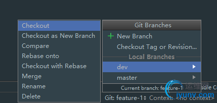

  在Android Studio中,我们可以很方便的管理分支,在主界面的右下角,点击Git可以出现当前的分支,默认为master,我们选中New Branch,如下图所示:
在弹出的对话框中我们输入feature-1,点击OK,这样我们不仅新建了feature-1分支,并且正处于该分支中,接下来按照同样的方法创建dev分支,如果不出意外的话,我们现在应该是处于dev分支上,但是因为我们现在要开发功能1,所以必须转换到feature-1分支上,按照下图的操作,我们能够回到feature-1分支上。

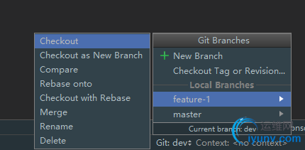

  如下图所示,选中dev分支并选择checkout:
你会发现现在代码回到了最开始的状态,现在选中feature-1分支并选中merge,准备将feature-1分支合并到dev分支上:
再来重新看一下Log图,他长下面这样,可以看到现在feature-1分支已经与dev分支合并,并且现在他们是处于同一状态的:

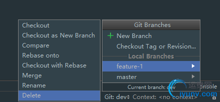

最后的最后,我们需要删除已经完成任务的feature-1分支,以免分支过多管理混乱。

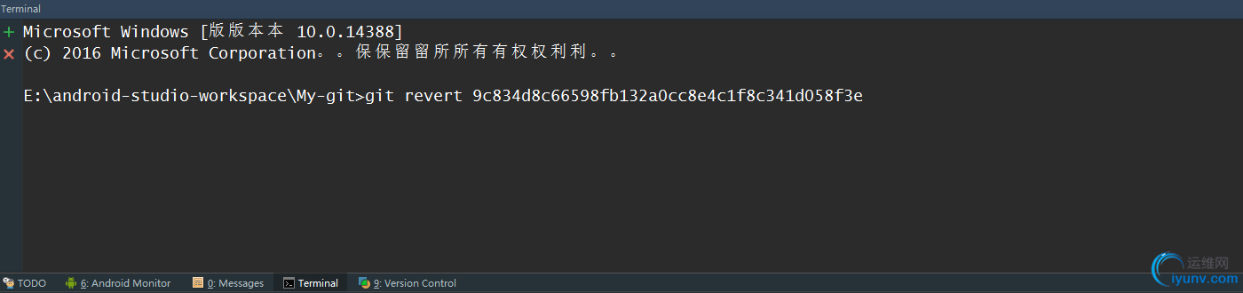

Git revert
  Git revert可以将版本回退到上一步,但是会新增一个提交,他的流程就像下面这幅图一样:

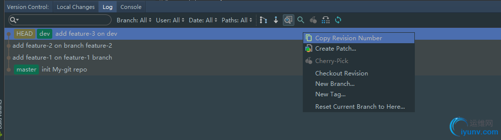

1.首先打开Log,找到功能3的提交,右键选择复制哈希码(Copy Revision Number),如下图所示:
2.打开Android Studio的终端Terminal,他就在Version Control的旁边,之后输入以下命令按回车键:
git revert 9c834d8c66598fb132a0cc8e4c1f8c341d058f3e
  那一段很复杂的数字字母就是我们刚才复制的哈希码
  如下图所示:
3.之后终端会列出此次提交的具体信息,如果确认要回退,请输入:q保存此次操作并且退出会话
现在你可以看到,他确实增加了一次提交,并且回到了上一版的内容,Log应该是这样的:

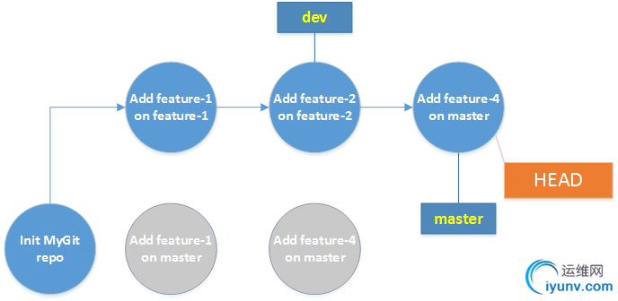

Rebase
  老板说了,master分支只要功能4不需要功能1,而dev分支上的功能1、2全部都要合并到master分支上。那么这个时候我们就可以使用rebase了。
git rebase用于把一个分支的修改合并到当前分支。现在我们切换到master分支,将dev上的做修改加入到master中,所以我们选择rebase,在Android Studio中提供了功能十分强大的rebase。
  1.点击菜单栏上的VCS-->Git-->Rebase,如下图所示:
2.在弹出的对话框中,我们在Onto的下拉栏中选中dev分支,表示我们需要将master分支rebase到该分支下。
3.点击Rebase之后,你会发现Android Studio弹出对话框,显示master分支的两次提交,需要我们做出选择,如下图所示:

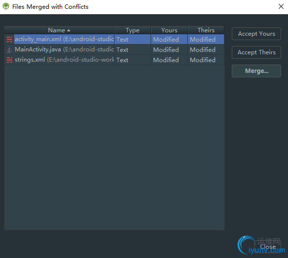

4.因为我们不需要master分支上的功能1但是需要功能4,所以在功能1的提交上我们选择skip(跳过这个提交),在提交4上选择pick(挑选此次这个提交),点击 Start Rebasing,我们可以看到又有对话框弹出,此次是让我们对每个文件进行挑选,如下图所示:
5.对于每一个文件,你可以选择接受你的那一部分,或者接受另一只分支上的内容,又或者你可以点击Merge对文件进行筛选。我们点击Merge按钮,可以看到有三个文件呈现在屏幕上。其中中间的文件是最后的结果,左边的为当前分支master分支,右边的为dev分支,你还可以发现在修改过的每一行中都存在一个X >>符号,点击X表示不需要这一行的修改,点击>>表示接受这一行的修改,我们甚至还可以像在编辑器中那样复制、粘贴、编辑内容,我们最终作出的选择如下图所示,之后可以点击Apply进行保存,如果你不想保存,那就点击Abort终止此次修改:
  6.对于剩下的两个文件也做相同的处理,之后我们可以看到master分支已经有了dev分支的功能1和功能2和自身的功能4,并且去掉了自己之前的功能1,可以看一下Log,如下所示:
我们依旧使用演示图来表示最后的分支情况:

  现在我需要在工程中加入一些文件,例如说我新建了一个screenshots文件夹,并在其中添加了这篇文章需要用到的截图,那么如何将这些文件一起同步到远程仓库呢?其实很简单。
  1.使用快捷键Alt+9或者点击工具按钮打开Version Control,右键Unversioned Files,选择Git-->Add,将所有文件加入Git中,如下图:
2.右键Default,选择Commit所有的文件之后填写提交信息,如下图:
