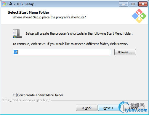

  4.选择完之后,点击“Next”,显示截图如下:
开始菜单快捷方式目录:设置开始菜单中快捷方式的目录名称, 也可以选择不在开始菜单中创建快捷方式。

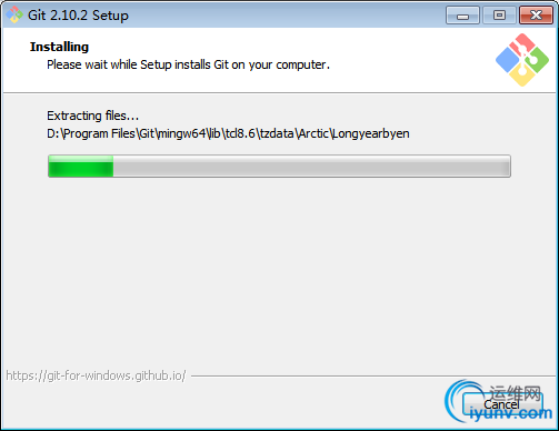

  9.选择之后,点击“Install”,开始安装,截图显示如下:
  10.安装完成之后,显示截图如下:
  这样,我们的Git客户端就下载并安装完成了。

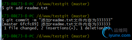

  通过上面的显示我们可以知道,增加内容3333的版本号是 6fcfc89.我们现在可以命令
  git reset  --hard 6fcfc89来恢复了。演示如下:

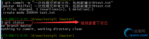

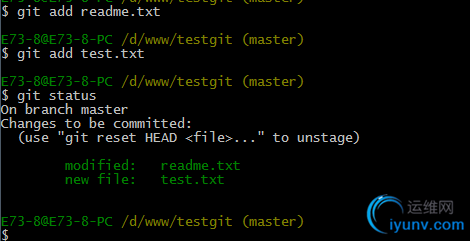

  我们在readme.txt再添加一行内容为4444444,接着在目录下新建一个文件为test.txt 内容为test,我们先用命令 git status来查看下状态,如下:
  现在我们先使用git add 命令把2个文件都添加到暂存区中,再使用git status来查看下状态,如下:
  接着我们可以使用git commit一次性提交到分支上,如下:

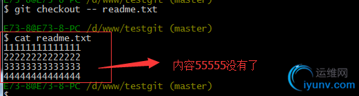

  但是现在我不想使用上面的2种方法,我想直接想使用撤销命令该如何操作呢?首先在做撤销之前,我们可以先用 git status 查看下当前的状态。如下所示:
  可以发现,Git会告诉你,git checkout  -- file 可以丢弃工作区的修改,如下命令:
  git checkout  --  readme.txt,如下所示:
  命令 git checkout --readme.txt 意思就是,把readme.txt文件在工作区做的修改全部撤销,这里有2种情况,如下:
  • readme.txt自动修改后,还没有放到暂存区,使用 撤销修改就回到和版本库一模一样的状态。
  • 另外一种是readme.txt已经放入暂存区了,接着又作了修改,撤销修改就回到添加暂存区后的状态。

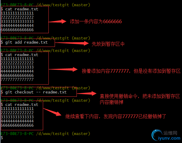

  对于第二种情况,我想我们继续做demo来看下,假如现在我对readme.txt添加一行 内容为6666666666666,我git add 增加到暂存区后,接着添加内容7777777,我想通过撤销命令让其回到暂存区后的状态。如下所示:
  注意:命令git checkout -- readme.txt 中的 -- 很重要,如果没有 -- 的话,那么命令变成创建分支了。

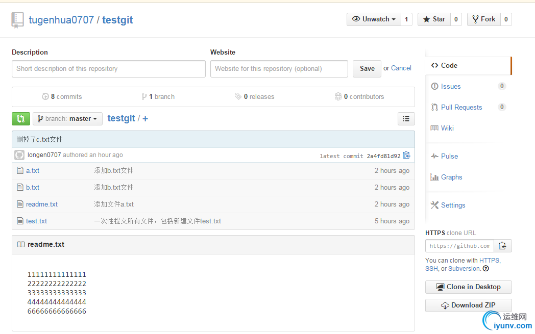

  假如我现在版本库testgit目录添加一个文件b.txt,然后提交。如下:
  如上:一般情况下,可以直接在文件目录中把文件删了,或者使用如上rm命令:rm b.txt ,如果我想彻底从版本库中删掉了此文件的话,可以再执行commit命令 提交掉,现在目录是这样的,
  只要没有commit之前,如果我想在版本库中恢复此文件如何操作呢?
  可以使用如下命令 git checkout  -- b.txt,如下所示:
  再来看看我们testgit目录,添加了3个文件了。如下所示:

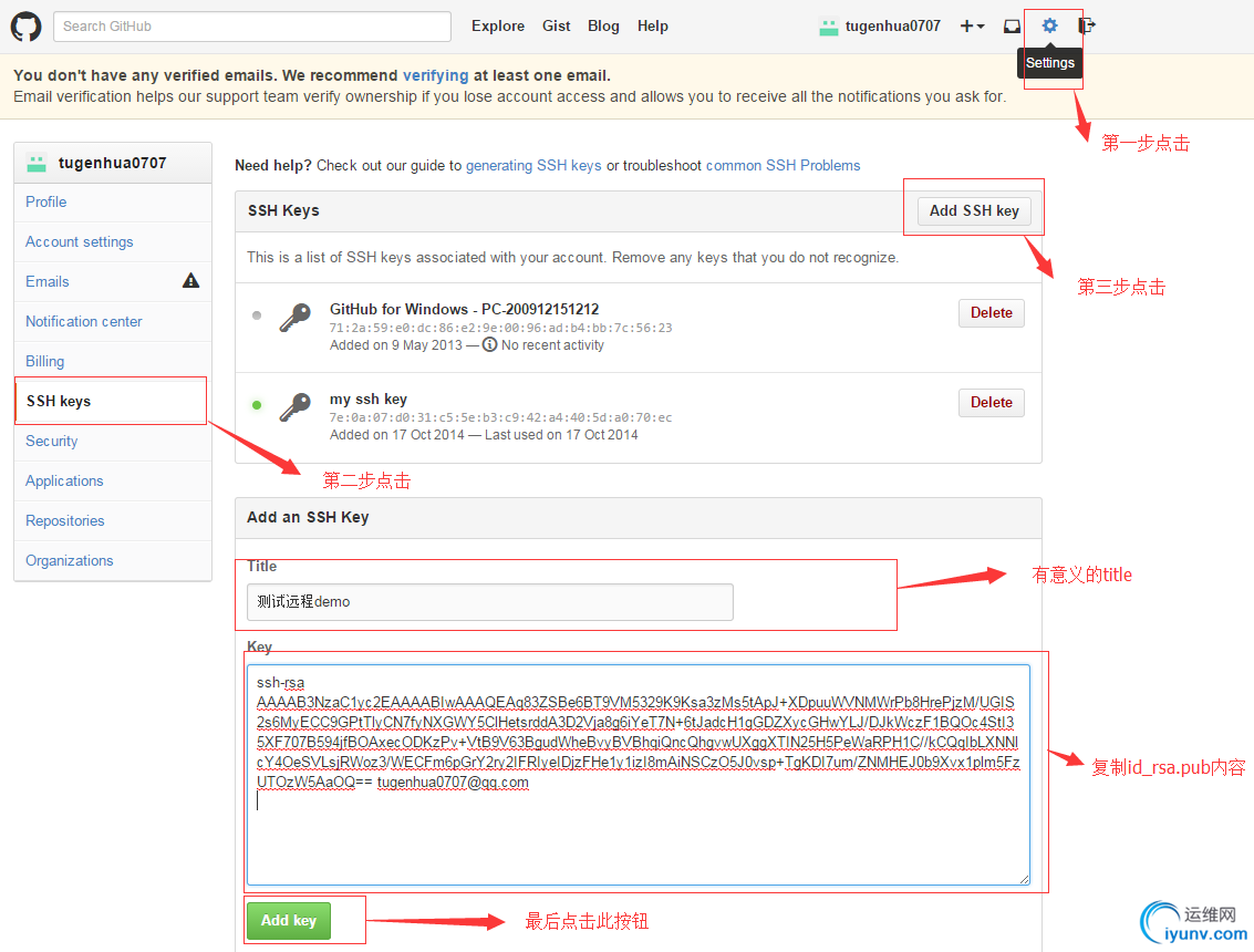

  在了解之前,先注册github账号,由于你的本地Git仓库和github仓库之间的传输是通过SSH加密的,所以需要一点设置:
  第一步:创建SSH Key。在用户主目录下,看看有没有.ssh目录,如果有,再看看这个目录下有没有id_rsa和id_rsa.pub这两个文件,如果有的话,直接跳过此如下命令,如果没有的话,打开命令行,输入如下命令:
  ssh-keygen  -t rsa –C “youremail@example.com”, 由于我本地此前运行过一次,所以本地有,如下所示:
  id_rsa是私钥,不能泄露出去,id_rsa.pub是公钥,可以放心地告诉任何人。
  第二步:登录github,打开” settings”中的SSH Keys页面,然后点击“Add SSH Key”,填上任意title,在Key文本框里黏贴id_rsa.pub文件的内容。
  点击 Add Key,你就应该可以看到已经添加的key。

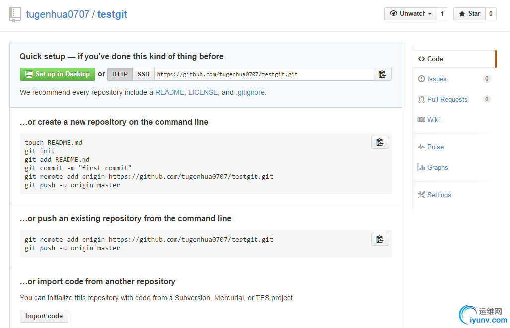

  首先,登录github上,然后在右上角找到“create a new repo”创建一个新的仓库。如下:
  在Repository name填入testgit,其他保持默认设置,点击“Create repository”按钮,就成功地创建了一个新的Git仓库:
  目前,在GitHub上的这个testgit仓库还是空的,GitHub告诉我们,可以从这个仓库克隆出新的仓库,也可以把一个已有的本地仓库与之关联,然后,把本地仓库的内容推送到GitHub仓库。
  现在,我们根据GitHub的提示,在本地的testgit仓库下运行命令:

  git add XX       把xx文件添加到暂存区去。
  git commit –m “XX”  提交文件 –m 后面的是注释。
  git status        查看仓库状态

  cat XX         查看XX文件内容
  git reflog       查看历史记录的版本号id
  git checkout -- XX  把XX文件在工作区的修改全部撤销。

  git remote add origin https://github.com/tugenhua0707/testgit 关联一个远程库
  git push –u(第一次要用-u 以后不需要) origin master 把当前master分支推送到远程库
  git clone https://github.com/tugenhua0707/testgit  从远程库中克隆
