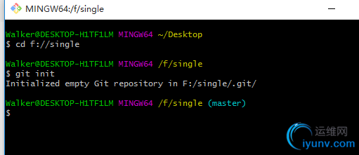

  1、git init

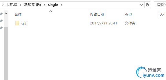

     这是一条用于初始化仓库的指令,执行它会在当前目录下创建.git文件夹,该文件夹就是用于管理当前目录中所有文件的改动的,至于里面都有哪些内容,后续文章会介绍,请记住,里面的内容不可随意更改,否则会破坏git结构导致无法跟踪工作区文件。例如,我在电脑 F盘中创建一个文件夹single,在git命令行中cd到该目录,然后执行git init ,结果如下:
  打开当前目录,看到一个文件夹.git,这就是init命令执行之后创建的结果,它就是整个版本控制的核心。至于里面的内容结构我们在后续的文章中介绍。
  从此,在f:/single目录下为工作区,在这个目录下的文件都是可以被git追踪的。

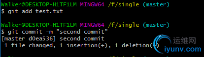

  2、git add filename
     我们说初始化之后,工作区中的文件是可以被追踪的,但是只有告诉git哪些文件需要追踪,它才会显式的去追踪该文件,否则git永远会在你提交的时候告诉你工作区还用哪些文件处于Untracked状态。而我们add命令就是用来显式告诉git哪些文件从此时开始追踪。例如我们在上述的工作区中创建一个文件test.txt,然后使用以下命令就可以追踪该文件的任意改动情况:
git add test.txt
  当然该命令可以多次使用,以添加对多个文件的追踪。有时候,我们为了方便会使用以下命令添加所有文件的追踪:
git add .

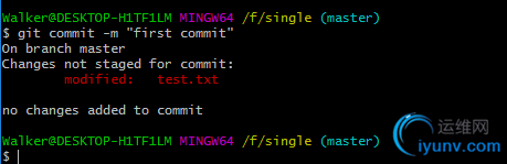

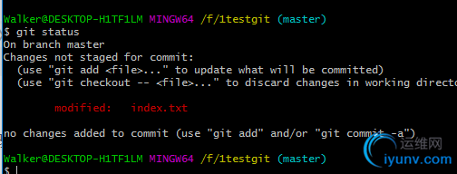

  当然这个add指令的第一个作用就是为未被追踪的文件添加追踪,第二个作用是对工作区某个文件的修改进行保存。因为git是根据你保存后的状态进行提交的,也就是说git的提交并不是提交的工作区的当前状态,他提交的是你每次保存后的所有文件状态,例如:我们创建了一个文件test,并使用add命令对其进行追踪了,下面我们为该文件输入一些内容(对文件进行了修改,随意输入一些即可)。然后我们提交一下当前状态:
  你看,git告诉我们,文件test已经被修改,但是你并没有进行保存,所有此次no changes added to commit,没有东西可提交的。而当我们add保存该文件修改之后:

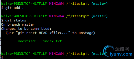

  这次,git告诉我们本次提交已经成功添加到master分支上了,相比于上次commit状态有一个文件的修改。

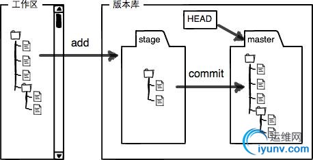

     在介绍commit提交之前,我们先简单了解一下git的大致结构。深入理解它的结构会在后续文章中学习,此处是为了更加方便的理解几个命令作用对象的不同。首先,git有三块区块,工作区,暂存区,分支。
  工作区就是我们能看见的,所谓的“当前目录”。该目录下有很多的文件,这些文件就是我们版本控制所要追踪的内容。暂存区也称为stage或者index,它保存的是工作区的一次次修改情况,如上我们使用add命令保存某个文件的修改,记录下该文件当前快照。然后我们用commit命令向分支上提交,位于分支上的每个点都是一次commit留下的。当然我们在回滚的时候也是根据需要回滚到指定的点上。
  有人会疑问,为什么要有暂存区呢,直接工作区对接分支不就好了吗?其实这样做具有更高的效率,一般来说,分支上的每次commit都代表着一次重要功能的完成,不能说我们每写一点代码就commit一下,这样会导致太多的commit,未来想要迅速找到想要回滚的点不易。所以git使用暂存区保存每一次小小的修改,等所有修改完成时候,commit命令将会把暂存的修改更新到分支上完成一次commit。
  下面理解我们的commit命令就比较容易了,该命令会将暂存区的所有内容提交到分支上形成一次commit。一般我们只有在完成某一个完整的模块或者功能之后才进行一次commit提交,较小的修改则一般先在暂存区保存。

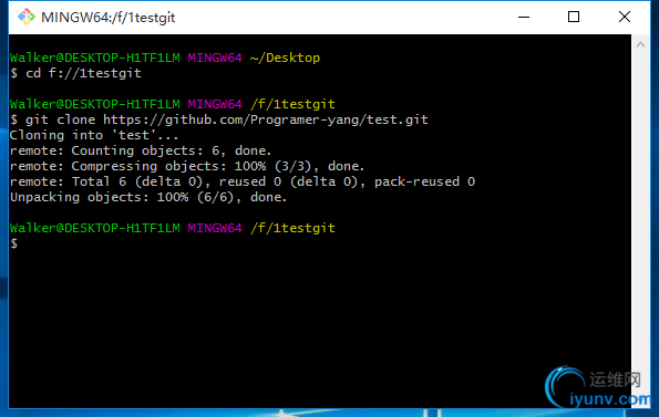

     当我们遇到比较好的开源项目并想要参与其中的时候,我们就需要获取到别人项目的所有代码,这时候我们的clone命令就可以发挥作用了。我们在远程服务器上上创建一个库,新建一个文件index.txt,然后我们利用clone命令完成拷贝远程仓库的动作。
  然后我们打开目录,f://1testgit下即可看到一个仓库test被完整的拷贝下来,test目录里面就是我们完整项目加上版本控制文件。这里需要说明一点,我们可以在命令后面指定拷贝下来的仓库名称,如果没有显式指定则默认和远程的一样。例如:
git clone https://github.com/Programer-yang/test.git myResptory
  这样本地仓库的名称不再和远程的一样了,被显式修改成myResptory了。简而言之,想要使用clone命令,首先需要知道将要被clone的仓库的地址,可以是基于http协议的,也可以是基于git协议的,然后我们需要进入到指定目录,选择性的指定被克隆下来的仓库在本地的名称。

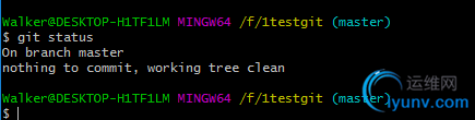

     该命令会和我们接下来要介绍的diff命令有点混淆,但是如果掌握他们的本质,区别也是显而易见的。首先我们要知道,status命令是用来查看当前工作区状态的,也就是说它会把当前工作区的所有文件状态和我们本地分支上最近一次的提交进行比较,并列出所有做出的修改条目。例如,我们在当前目录下创建一个文件test并键入简单内容,commit到master分支(此时工作区和暂存区以及本地分支都是干净的,一样的),而我们执行status命令也会得到以下输出:
  它告诉我们工作区和分支上内容完全一样,并没有多余的修改。但是当我们修改index文件内容之后执行status命令,得到以下结果:
  输出结果很显然的告诉我们,和本地分支的最近一次提交相比,工作区对index这个文件做了修改,并且还没有向暂存区保存。这是该命令额外的功能,如果是红色字体说明你不仅修改了工作区还没有向暂存区保存,如果是绿色的字体则说明你修改了工作区并向暂存区保存了。看:

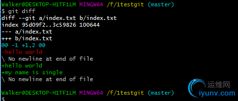

     diff命令也是用来查看当前状态的,只是它不同于status,它比较的是工作区和暂存区之间的区别。例如,我们对于干净的工作区,修改index文件,然后执行diff命令。输出如下:
  从输出结果我们可以看出来,diff命令为我们列出了当前工作区和暂存区文件状态的详细区别。例如上图告诉我们,暂存区文件(红色字体代表暂存区文件的所有内容)index中只有一行信息 hello world,而当前工作区(绿色字体代表工作区文件内容)index中有两行信息。如果你是多个文件发生了更改,那么该命令会列出所有被修改文件前后所有内容供程序员查看。

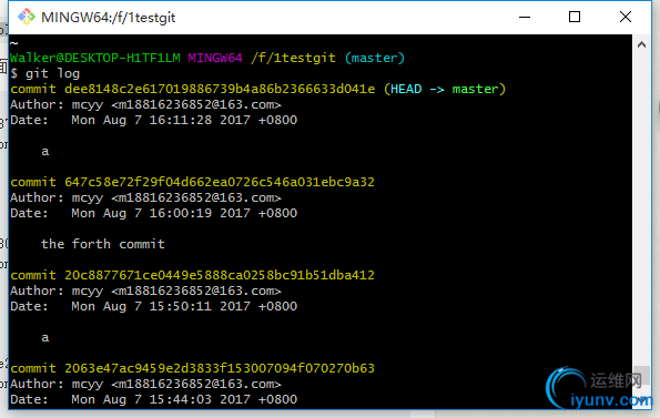

     这是一个帮助我们查看历史提交信息的命令,例如:
  我们可以看到,输出结果主要是历次commit对应的id以及提交者的信息时间,还有提交的描述信息。当然最重要的还是这个由40位十六进制数字组成的SHA-1值,这样每次提交都对应一个唯一的id,也方便我们回退历史版本。下面简单介绍一个该命令的一些选项参数,使用带参数或者选项的log命令可以为我们提供更加直观的信息,快速的获取到我们需要的内容。

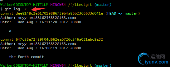

  直接使用git log命令将会输出历史所有的提交信息,有时我们只需要查看进几次的提交信息,就可以使用-<n>选项来显式指定输出的commit次数。例如:

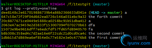

  我们也可以使用-pretty=xxx参数来指定输出的提交信息的简易程度,有以下一些参数值可供选择,oneline,short,full 和 fuller。例如:
  其他参数的输出情况大家可以自行尝试实践。

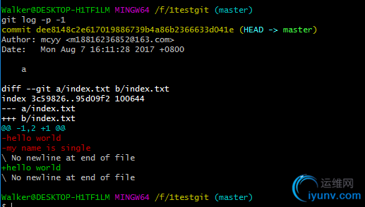

  还有一个选项是-p,我们往往对于某次提交都是会附带描述信息的,但是有时候这些描述信息不是很准确,而我们又想确定此次提交做出了那些修改,这时可以使用-p选项来输出此次提交的修改内容。例如:
  输出结果告诉我们,该命令会列出当前提交对其中文件所有的更改情况。和我们的diff命令输出一样。

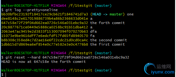

  7、git reset

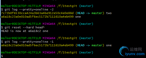

     我们使用git最重要的一个目的就是,随时可以回退历史版本,而我们的reset命令就是完成这个工作的。例如:我们在git工作区创建一个文件index然后做一次提交(描述信息one),然后我们为index文件键入一些内容,再一次提交(描述信息two),这样我们构建了两次提交,最新一次的提交为two,我们可以利用reset回退到one。
  我们看到,在回退之前最新的两次commit分别是two和one,但当我们回退到上一个版本的时候,原最新的commit被丢弃,head指针指向one。这里需要说明一点的是,head^符号表示的上一个commit的id,我们除了可以这么回退以外,还可以使用某个commit的唯一标识来回退,例如:
  如图所示,我们成功的回退到描述为 ”the forth commit”的版本,很显然,我们是使用commit的唯一标识来回退的,所以针对任意的一个commit,我们都可以根据他的标识直接回退。但是这里需要注意的是,reset命令的执行将会直接导致工作区,暂存区,本地分支完全一致,也就是工作树是干净的,所以回退前要慎重检查是否有内容尚未保存,否则将会导致全部丢失。
