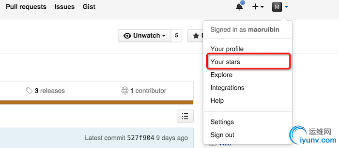

  不过相比朋友圈的点赞,github 里面会有一个列表,专门收集了你所有 start 过的项目,
  点击 github 个人头像,可以看到 your star的条目,点击就可以查看你 star 过的所有项目了。如下图

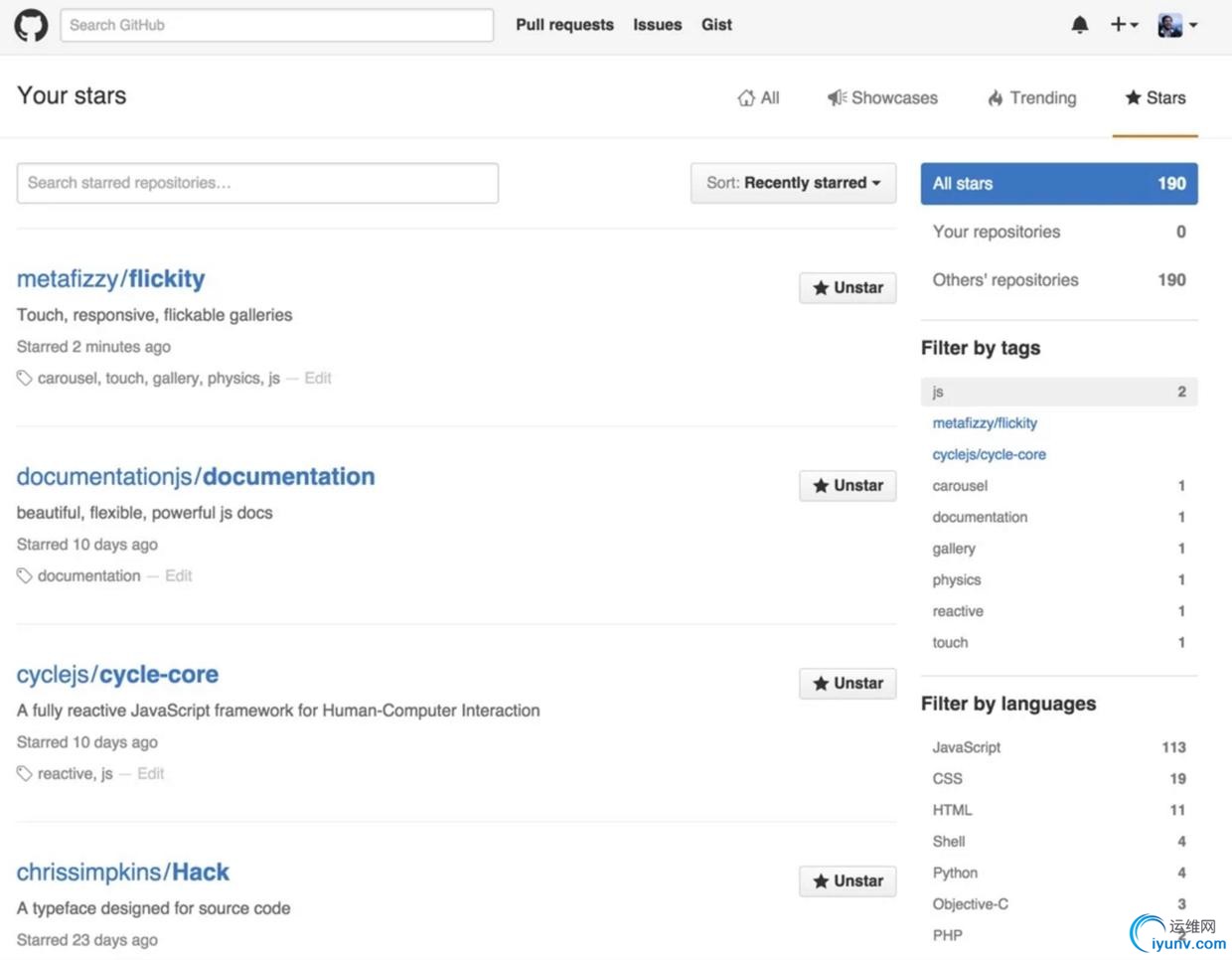

  不过,在你的 star 列表很容易出现这样的问题。就是你可能 star 成百上千个项目怎么办。
  这时,如果 github 可以提供一个分类功能该多好,就像微博网页版的收藏,你在收藏的时候可以设置 tag,
  这样设置的好处是,以后再次查找项目时,可以根据归类查找,但是不知道 github 的产品经理是怎么想的,
  github 本身没有这个功能,但是 github 从来也不缺有思想有执行力的程序员,
  这不,前段时间就有人做了一个 Chrome 插件,这个插件可以对 github 中所有 star 的项目进行分类,
  如下所示,注意看图片右侧,多了一个 Filter by tag 列表。
  下载地址.
  尽管这个插件已经很好了,但是还是有缺点,你只能 star完 项目了,去 star 列表后,才能对项目打 tag,这是很不方便的。
  真心希望,未来 github 可以自己支持对 star 的 tag 处理。憧憬...
