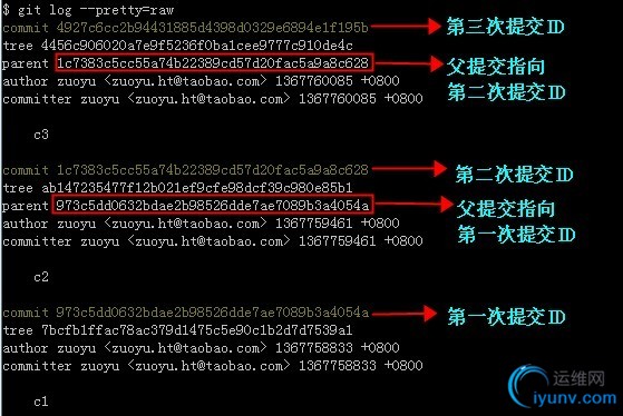

  使用git log –pretty=raw命令,可以查看commit之间的父子关系,如下图所示,需要注意的是最开始的commit是没有父提交的。

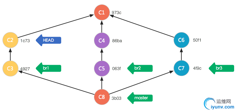

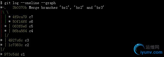

  这时候,运用git log –oneline –graph查看生成的树状图,如下所示.
  从上图分析,在第1条红线上的commit顺序是: 3b03→4927→1c73→973c
  第2条红线上的commit顺序是:3b03→063f→86ba→973c
  第3条黄线上的commit顺序是:3b03→4f9c→50f1→973c
  这3条线的从左至右的顺序非常重要,因为HEAD^1对应的就是第1条红线的提交4927,HEAD^2对应的是第2条绿线的063f提交,HEAD^3对应的是第3条黄线的4f9c提交。3b03没有第4个父提交,因此也没有第4条线,这时候访问HEAD^n(n>3)都会报错。
  因此从任何一条线上,我们都可以追溯到”c1”的commit,但是每条线上的中间节点,只能通过这条线上的节点去访问。
  操作同上类似,最后的状态如下,这时候HEAD指向master,master引用指向”c8”的对应提交3b03.
  对应的图如下所示:

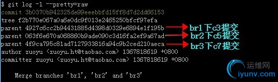

  我们再来看看3b03对应节点的父提交,如下图所示:
  从图得知,3b03一共有三个父提交,分别是4927,063f,4f9c.

  这时候,HEAD还是指向master分支,但是master引用的commit值已经变成了4927,即3b03的第一个父提交的ID.
  然后,我们再重置到”c8”的commit”3b03”,git reset –hard 3b03,然后使用命令git checkout HEAD~ ,git 操作如下:
$ git reset --hard 3b03
HEAD is now at 3b0370b Merge branches 'br1', 'br2' and 'br3'
$ git checkout HEAD~
HEAD is now at 4927c6c... c3
  对应的图如下所示:
  这时候,HEAD指向了commit 4927,即3b03的第一个父提交ID,但是master引用还是对应的3b03.
