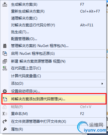

  二、自己创建git项目
  1、使用SCM Manager在远程Git服务器新建一个空Repositories,这里起名GitTest。
  2、打开VS2013,新建项目GitTestProject,右键单击解决方案,选择“将解决方案添加到源代码管理器”,选择Git
  2、切换到团队资源管理器(【菜单】视图->团队资源管理器),在上方选择主页图标,可以看到更改、分支等选项。如果是初次使用,会提示“安装第三方Git命令提示符工具”,点“安装”即可。

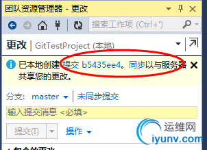

  3、选择上图中的“更改”,代表的是要查看已经更改的文件。目前所有文件都还没有提交,因此所有文件都是已更改项。然后输入此次更改提交的标签(必输项),这里我输入的是“我创建”,点提交按钮,即提交当前更改到本地了。
  4、界面显示已提交,接着就可以同步(Push)了,点下图中的“同步”或“未同步提交”,或者切换到主页再选择“未同步提交”,进入同步界面
  5、首次同步需要设置远程存储库的地址,将第一步中建好的Repositories的URL复制过来填上,然后点“发布”按钮。如果需要用户名密码,会弹出窗口让你输入。注意:如果系统是Win7,而且输错了用户名密码,就悲剧了,下回是不会让重输的。解决方案是到控制面板的“凭据管理器”中删除或修改对应凭据即可。
  至此,解决方案就成功添加到远程源代码管理了。之后如果修改了代码,提交更改后,在第5步中的界面上点“同步”就能上传到Remote,如果别人已上传同一文件,会提示你,需要你合并后再上传。获取Remote的版本,在第5步的界面上点“拉取”即可。
