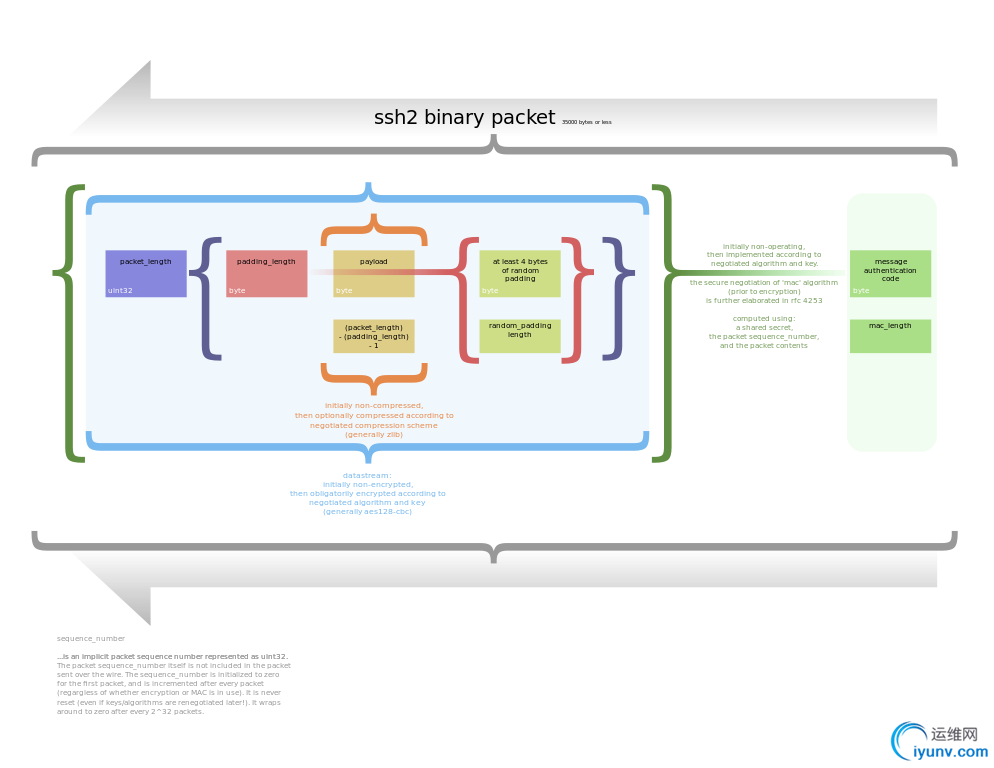

2. 报文结构
  SSH报文封装见下图,点击图片可以放大(图片来自wiki,如果看不到请自备梯子)。
  协议实现过程中发现比较大的一个坑是RFC4251中定义的mpint数据类型,其表示长度可变的整数。当时没有严格的阅读定义就开始敲代码,结果导致有50%的概率密钥交换失败。就是因为没能正确的区分正负数的表示形式。
