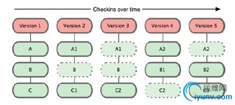

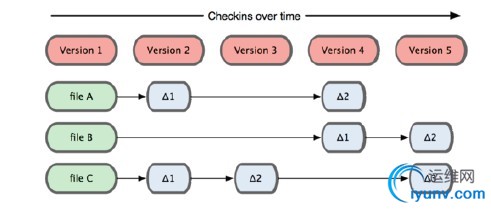

  其他系统在每个版本中记录着各个文件的具体差异
  Git保存每次更新的文件快照
  这是Git与其他版本控制系统的主要差别,其他版本控制系统节省了磁盘空间,但增加了计算量;Git是都保存了,因为磁盘原来越便宜。

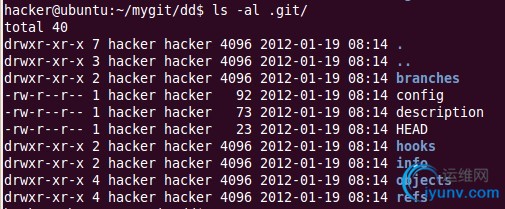

  如果成功创建一个空的git仓库可以看到在当前目录下出现一个.git目录,这个就是仓库了!
  现在偷窥一下.git目录下都有什么:

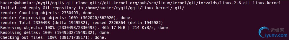

  克隆仓库的命令为git clone [url]。比如,要克隆Ruby语言的Git代码仓库Grit,可以用下面的命令:
  $git clone git://github.com/schacon/grit.git
  这时在当前目录下创建一个名为“grit”的目录,其中内含一个.git目录,并从同步后的仓库中拉出所有的数据,取出最新版本的文件拷贝。如果想自己指定目录的名字:
  $git clone git://github.com/schacon/grit.git mygrit
  获得Linux2.6内核源码:

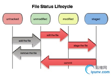

  任何一个git里的文件都有三种状态:
  • 已修改(修改了某个文件,但是没有提交)
  • 已暂存(把修改的文件放在下次提交时要保存的清单中)
  • 已提交(该文件已经安全地保存在本地数据库中了)

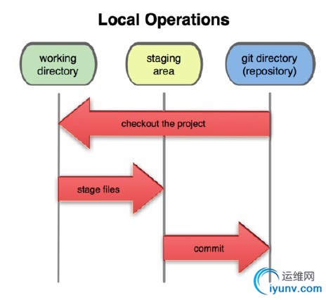

基本的Git工作流如下:
  • 在工作目录中修改某些文件
  • 对这些修改了的文件作快照,并保存到暂存区
  • 提交更新,将保存在暂存区域的文件快照转储到git目录中
DSC00012.gif 工作目录下面的所有文件都不外乎这两种状态:已跟踪或未跟踪。已跟踪的文件是指本来就被纳入版本控制管理的文件,在上次快照中有它们的记录,工作一段时间后,它们的状态可能是未更新的,已修改或者已放入暂存区。而所有其他文件都属于未跟踪文件。它们既没有上次更新时的快照,也不在当前的暂存区里。初次克隆某个仓库时,工作目录中的所有文件都属于已跟踪文件,且状态为未修改。使用git status检查当前文件状态:$git status DSC00013.gif   说明没有跟踪任何文件

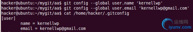

  git有两个配置文件,一个在$HOME下,是全局的,设置时加--global,另一个在仓库配置文件里。
  $git config
  设置全局的:
  本地的:

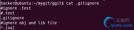

  一般时候我们总会有一些文件无需纳入Git的管理,也不希望他们总出现在未跟踪文件列表。通常都是些自主生成的文件,像是日志或者
  编译过程中创建的等等。我们可以创建一个.gitignore的文件,列出要忽略的文件模式,来看一个例子:
  这里忽略了工作目录下的.test文件,以.o或.a结尾的文件。

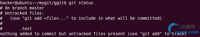

  如果不使用.gitignore,可以看到,显示.test文件未跟踪,下面添加.gitignore文件
  可以看到工作目录很干净的。

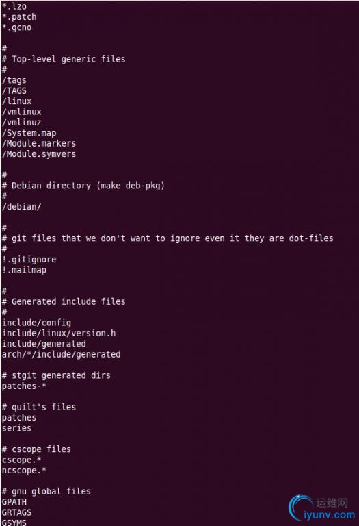

  如果使用git下载Linux内核源码,你可以在工作目录下看到.gitignore文件,cat .gitignore,截了一段:

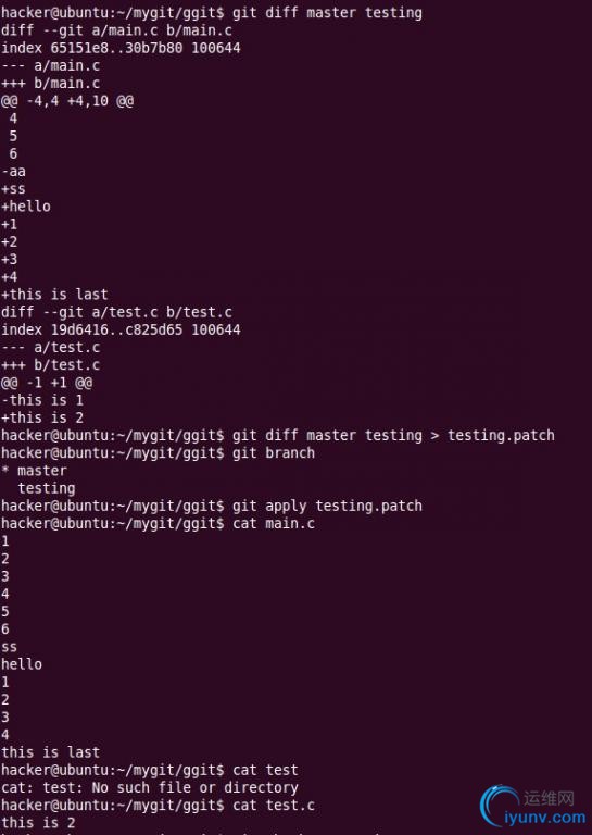

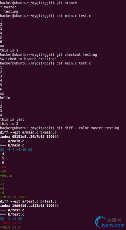

  二:git diff 生成patch
  git-diff列出自己本地的tree中已修改,但却未commit的改动,这也是产生patch的方式。注意,使用git-diff产生的patch都应该在patch(1)时
  指定-p1,或者直接使用git-apply打补丁。

  三:git apply打补丁
  git-apply相当于patch(1)命令,不过git-apply专门用来apply那些用git-diff生成的补丁
  选项:
  --check 不真正打补丁,而只是检查补丁是否能完美的打上
  -v verbose模式
  -R reverse模式,也就是拉出这个补丁来

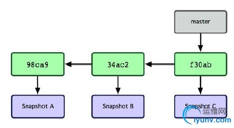

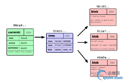

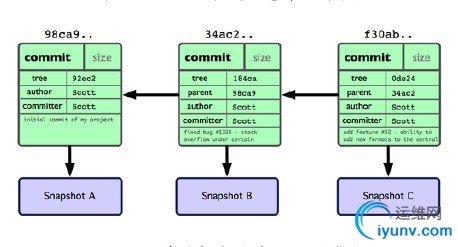

  在Git中提交时,会保存一个提交(commit)对象,它包含一个指向暂存内容快照的指针,作者和相关附属信息,以及一定数量(也可能没有)指向
  提交对象直接祖先的指针:第一次提交是没有直接祖先的,普通提交有一个祖先,由两个或多个分支合并产生的提交则有多个祖先。现在假设
  工作目录下有3个文件,准备将他们暂存后提交。暂存操作会对每一个文件计算校验和(即SHA-1哈希字符串),然后把当前版本控制的文件快照
  保存到Git仓库中,并将校验和加入暂存区域。当使用git commit新建一个提交对象前,Git会先计算每一个子目录(本例中就是就是项目根目录)
  的校验和,然后在Git仓库中将这些目录保存为树(tree)对象。之后Git创建的提交对象(commit),除了包含相关提交信息以外,还包含着指向这
  个树对象(项目根目录)的指针,如此他就可以在将来需要的时候,重现此次快照的内容。
  这个是提交一次后仓库里的数据
  多次提交后Git仓库数据

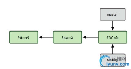

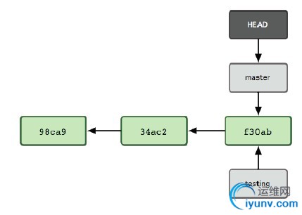

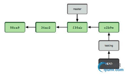

  Git中的分支,其实本质就是个指向commit对象的可变指针。Git会使用master作为分支的默认名字。在若干次提交后,你其实已经有了一个
  指向最后一次提交对象的master分支,它在每次提交的时候都会自动向前移动。

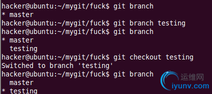

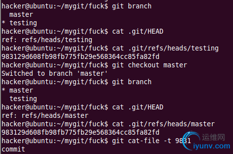

  一:git branch
  经过多次提交仓库中的情况如上,master指向最新的commit,那么怎样创建一个新的分支呢,可以使用git branch+分知名,这里用
  git branch testing,就创建了一个基于master的分支。
  $git branch testing
  HEAD是一个引用,指向正在使用的分支。
  进行查看:
  下面切换到新的分支:
  $git checkout testing
  使用git branch可以查看当前都有哪些branch,前面有*的表示,当前所在的branch。

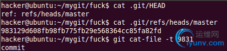

  可以看到,此时master与testing都指向同一个commit,这里的9831*******,一共是20个字节,40个十六进制的字符,这个就是将文
  件放到暂存区时产生的哈希字符串,它作为文件的名字,这里使用git cat-file -t 查看object的类型,这里至少用前四个字符。

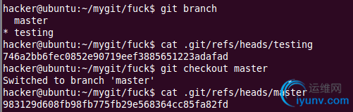

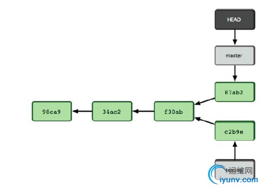

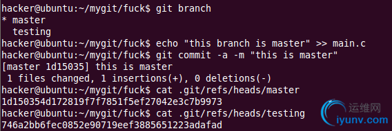

  现在切换到testing分支,修改工作目录下的main.c文件,然后提交,再次看HEAD的指向,发现testing中的HEAD已经指向新的
  commit了。
  现在对master分支的main.c文件进行修改:
  可以看到此时master指向的commit已经变化,形成上图的分支。

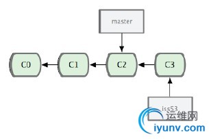

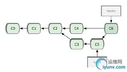

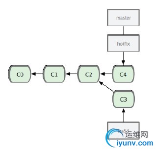

  二:git merge
  从上边几张图可以看出先是基于master创建了分支iss53,此时它们指向同一个commit,之后iss32分支进行了commit,然后基
  于master创建了新的分支hotfix,并进行了commit。现在要把hotfix分支合并到master分支中。

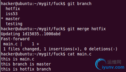

  git merge + 要merge的branch,这样就可以把branch merge到当前branch上了。先git checkout master,然后git merge hotfix,
  这样hotfix branch就可以merge到master分支上了,然后git branch -d hotfix对hotfix分支进行删除。这里的merge其实是比较简
  单的,由于master分支指向的commit是hotfix分支指向的commit的parent,所以直接移动master指针到hotfix指向的commit就可以了。

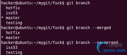

  git branch --merge查看哪些分支已被并入当前分支
  git branch --no-merge查看哪些分支没有被并入当前分支

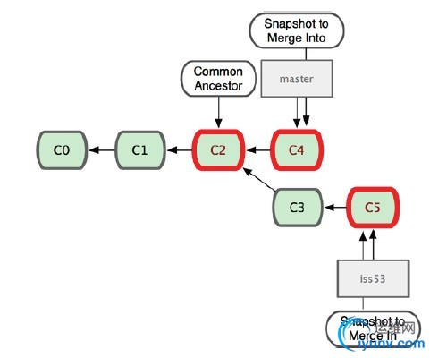

  下面这个是three-way merge
  这里要merge c4和c5,此时Git会用两个分支的末端(C4和C5)和他们的共同祖先(C2)进行一次简单的三方合并计算。Git可以
  自己裁决哪个公共祖先才是最佳合并基础。

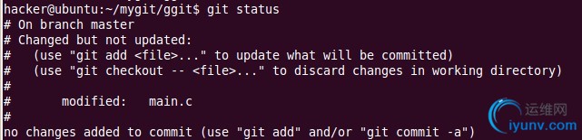

  使用--mixed选项,如果你不添加选项,默认使用的是--mixed选项:
  这里的&#8220;changed but not updated&#8221;表示文件被modify,但是没有stage,你有两个选择,一个是stage,git add<file>...,另一个选择是撤销这次修改git checkout --<file>...
  使用--hard选项:
  使用--soft选项:
  这里的&#8220;Changes to be committed&#8221;表示已经modified并且stage,但是没有commit,你可以使用git reset HEAD <file>...进行unstage,或者使用git commit进行commit。
