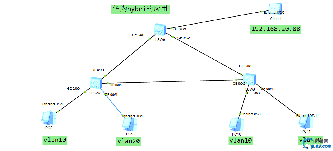

  • 实验拓布图:
    watermark,size_16,text_QDUxQ1RP5Y2a5a6i,color_FFFFFF,t_100,g_se,x_10,y_10,shadow_90,type_ZmFuZ3poZW5naGVpdGk=.jpg
3.实验目的:1. vlan10内部可以互通
            2 .vlan20内部可以互通
            3. vlan10不可以访问vlan20
            4. vlan20能够访问192.168.20.88
4. 配置思路 :首相这个拓扑图是一个环路,有阻塞端口,需要查看那个端口被阻塞,查看流量是如何走的,或者自己设置根交换机,让流量根据自己设置的路线走 ,然后配置hybrid的使,vlan10,vlan20各自内网互通,并且vlan20可以访问 client :192.168.20.88

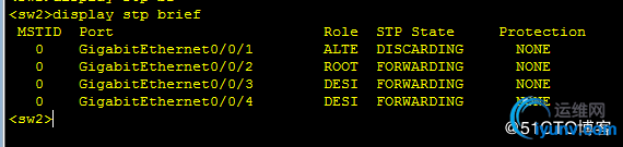

    #  查看阻塞端口,看流量的走向
          # display stp brief
               #从以上的图片看出我阻塞的端口是 g0/0/1
      # 所以流量的走向是从交换机lsw8g0/0/2 --lsw7 g0/0/1---lsw9的走向

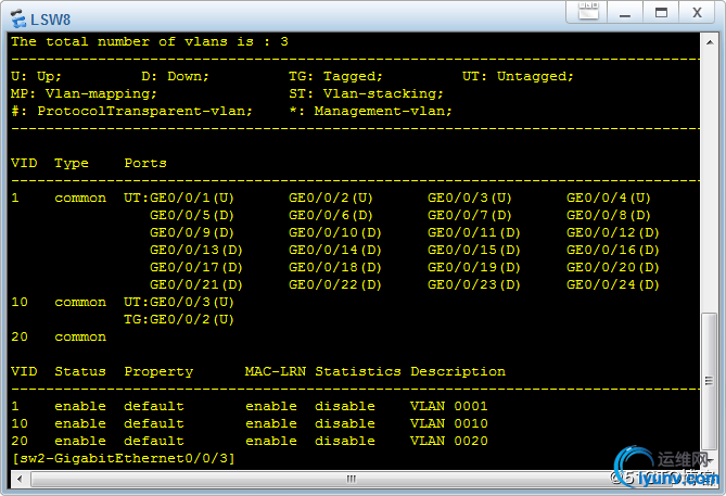

                 #接下来在交换机lsw7,lsw8,上验证与测试 :display vlan
#以上图示可以看出vlan 10里边已经包含 g0/0/3 ,g0/0/2 口了

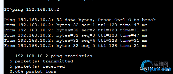

用ping命令测试 :ping 192.168.10.2 如下图所示

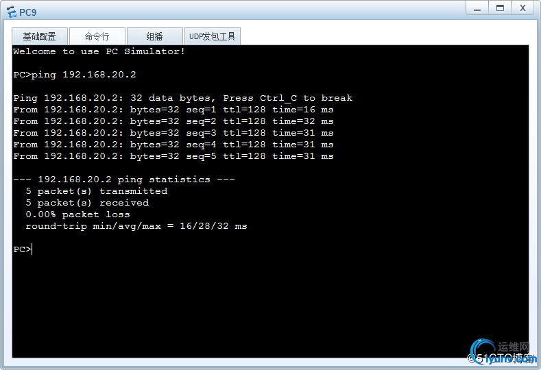

                    测试与验证 : ping 192.168.10.2   ,如下图所示:
  #以上图示说明vlan20之间已经互通
