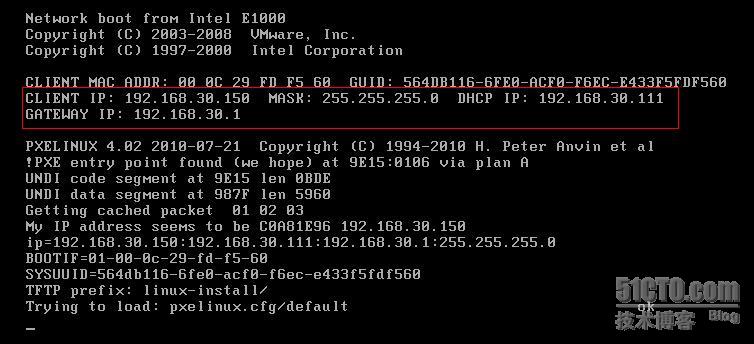

新建新的虚拟机,测试ks安装
注意新虚拟机的网络应该要跟服务器的网络在同个网络,例如我服务器虚拟机是host-only 模式的,那么新建虚拟机也要设置成host-only 才行。(即保证两个可以互相通信)
设置启动项为network boot from intel e1000
启动后便能看到新建的虚拟机vhost2 通过DHCP 获取到IP 192.168.30.150

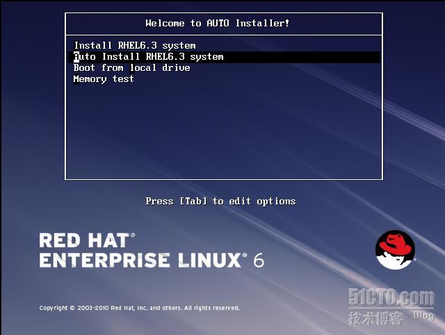

选择自定义的第二个一键安装RHEL6.3
加载内核
如果正常的话,系统即会自动进入安装
