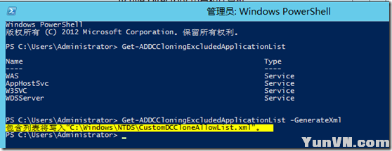

我们这里在DC1上用powershell里的Get-ADDCCloningExcludedApplicationList
命令来查看当前服务器上运行的应用程序或者服务.
如下图
我们需要检查显示的列表里的应用是否支持克隆,如果不支持则必须把该应用程序卸载掉,否则克隆将失败.

检查完毕后使用Get-ADDCCloningExcludedApplicationList –GenerateXml命令来创建允许克隆的应用程序的配置文件,创建后的配置文件如下
如果DC1上仅仅安装了活动目录角色,那该列表则为空,那这一步是可以忽略的

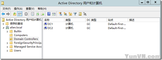

登陆后我们可以看到当前域中已经存在两台域控了

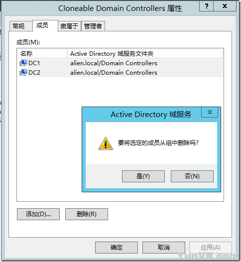

这时为了保证域控的安全性,防止克隆被非法利用,这里我们要把Cloneable Domain Controllers这个组中的所有成员删掉。

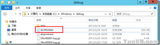

登陆到目录恢复模式后我们可以通过dcprmom.log日志来查看克隆失败的原因
